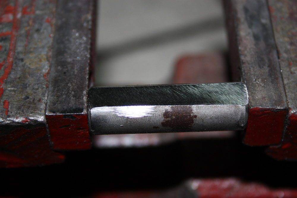

Комментарий к файлу: Зажал втулку в тисах и обработал напильником под нужную форму
IMG_5653.JPG [ 168.83 КБ | Просмотров: 6578 ]
