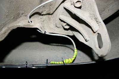

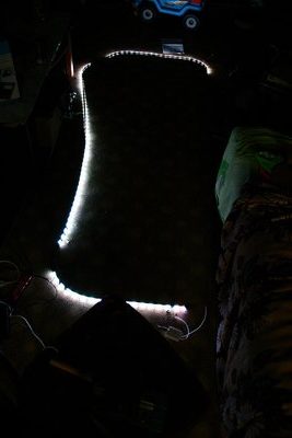

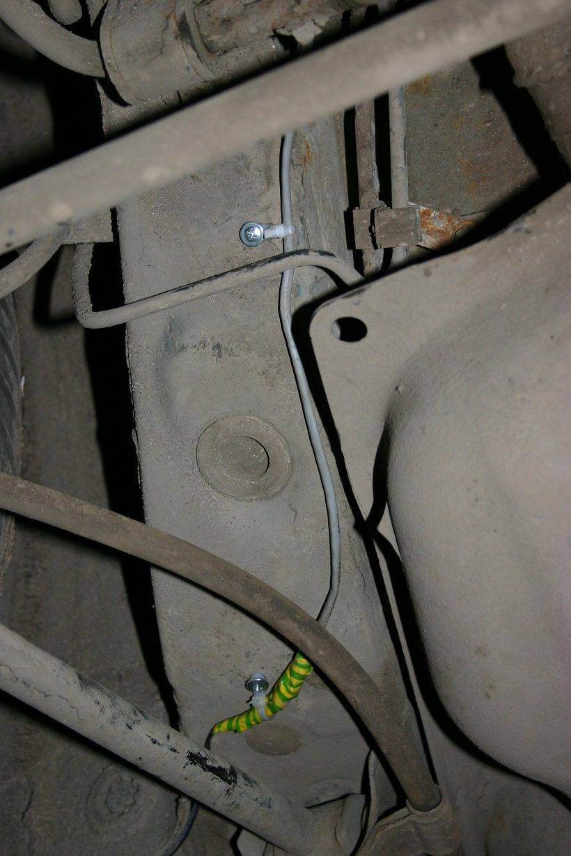

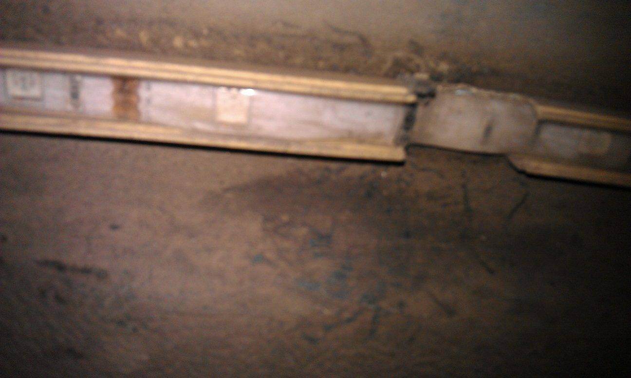

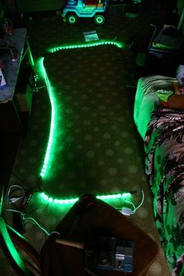

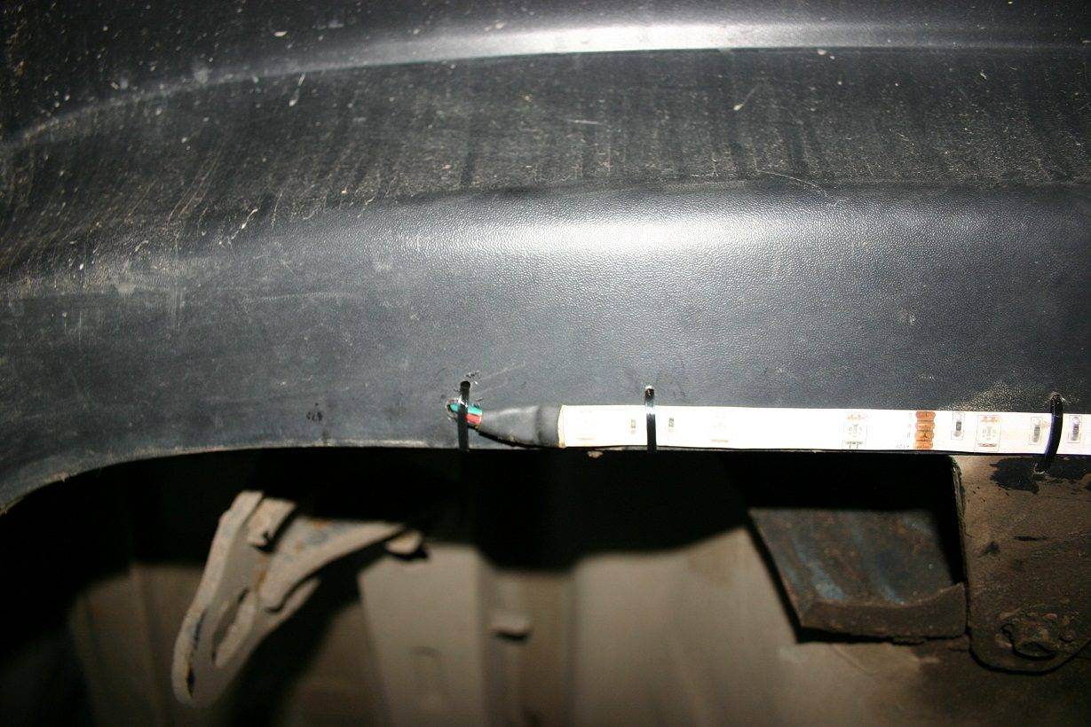

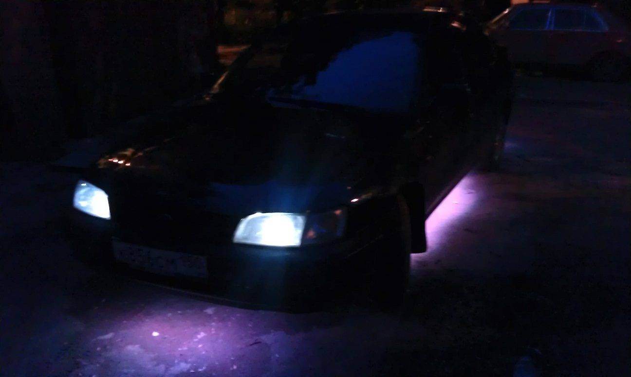

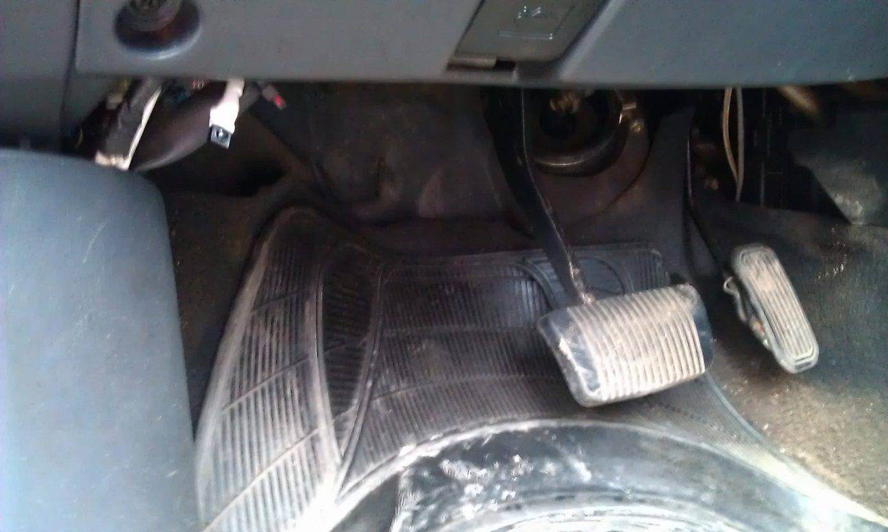

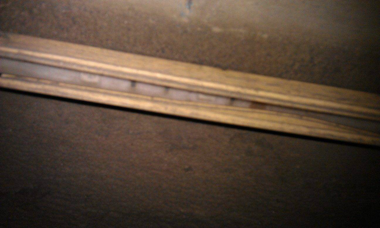

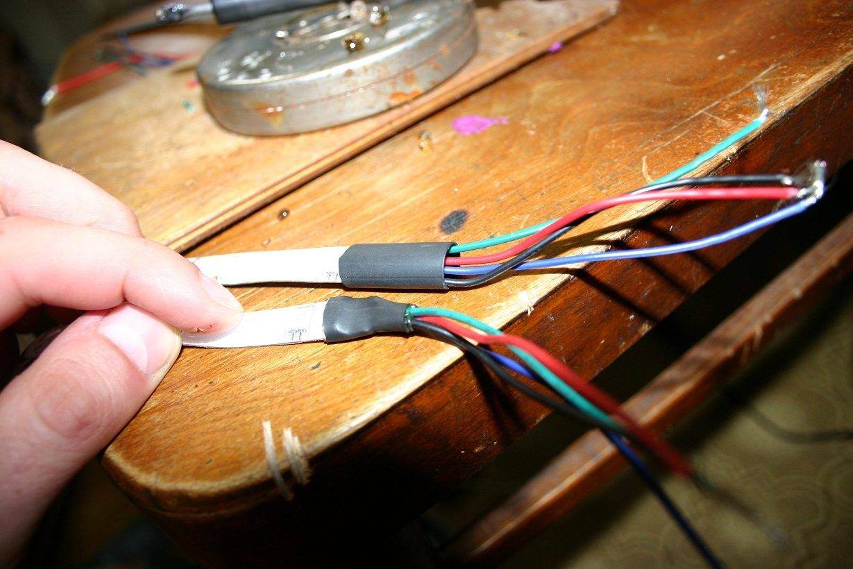

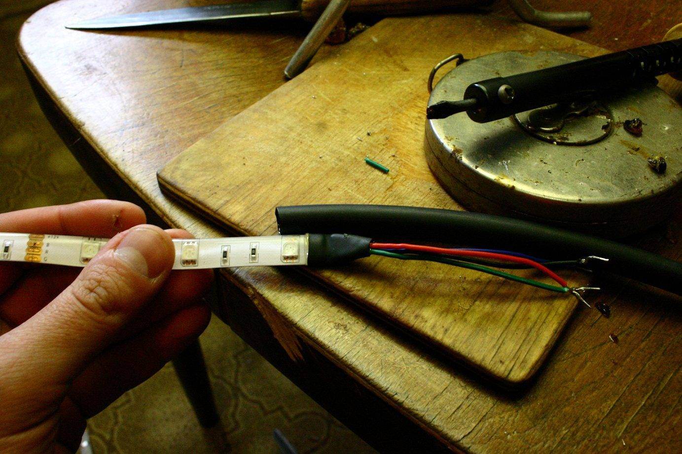

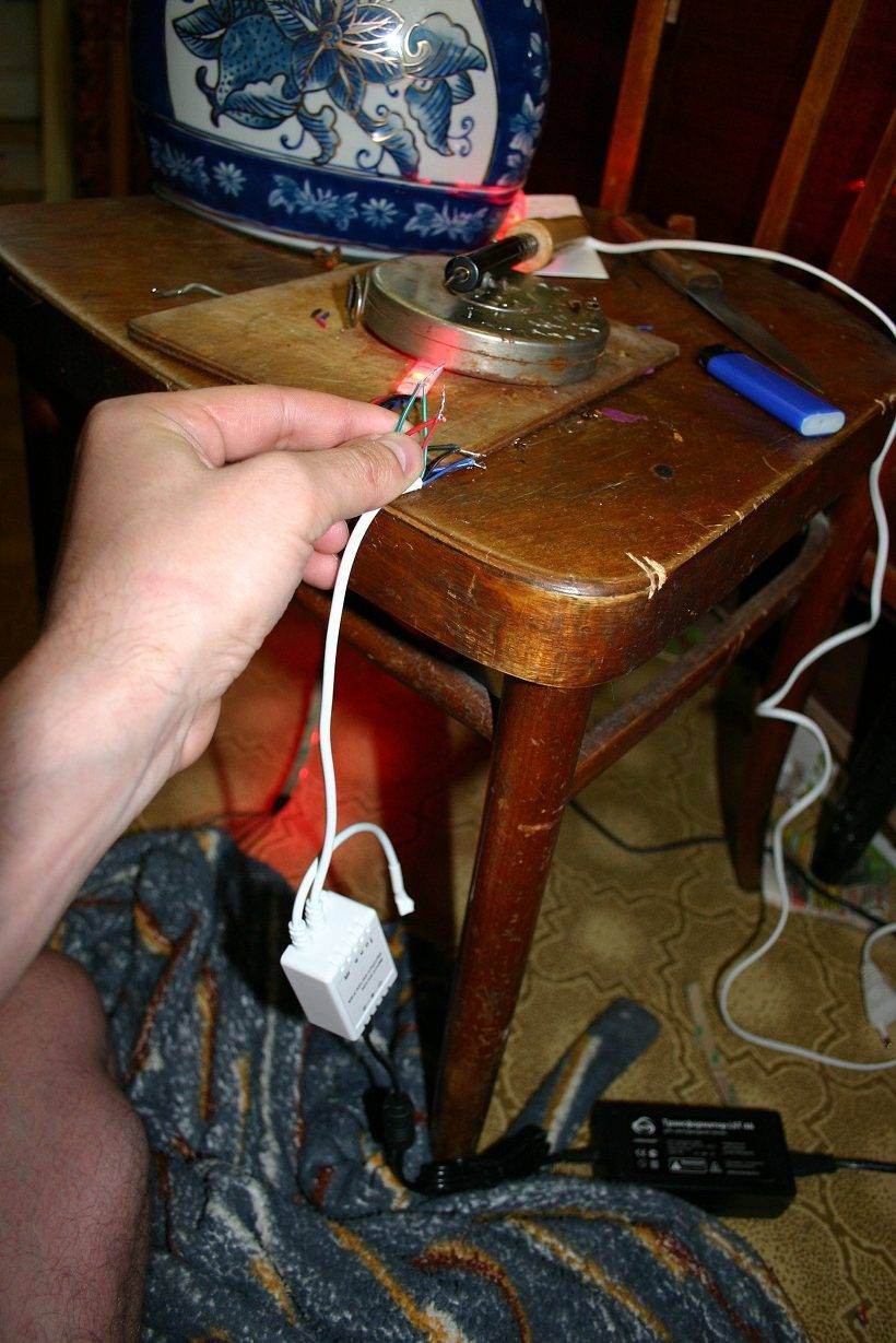

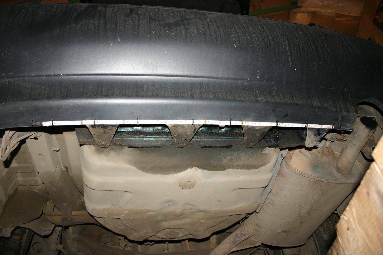

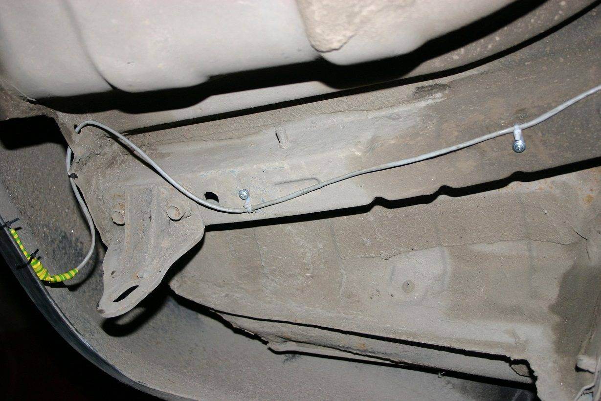

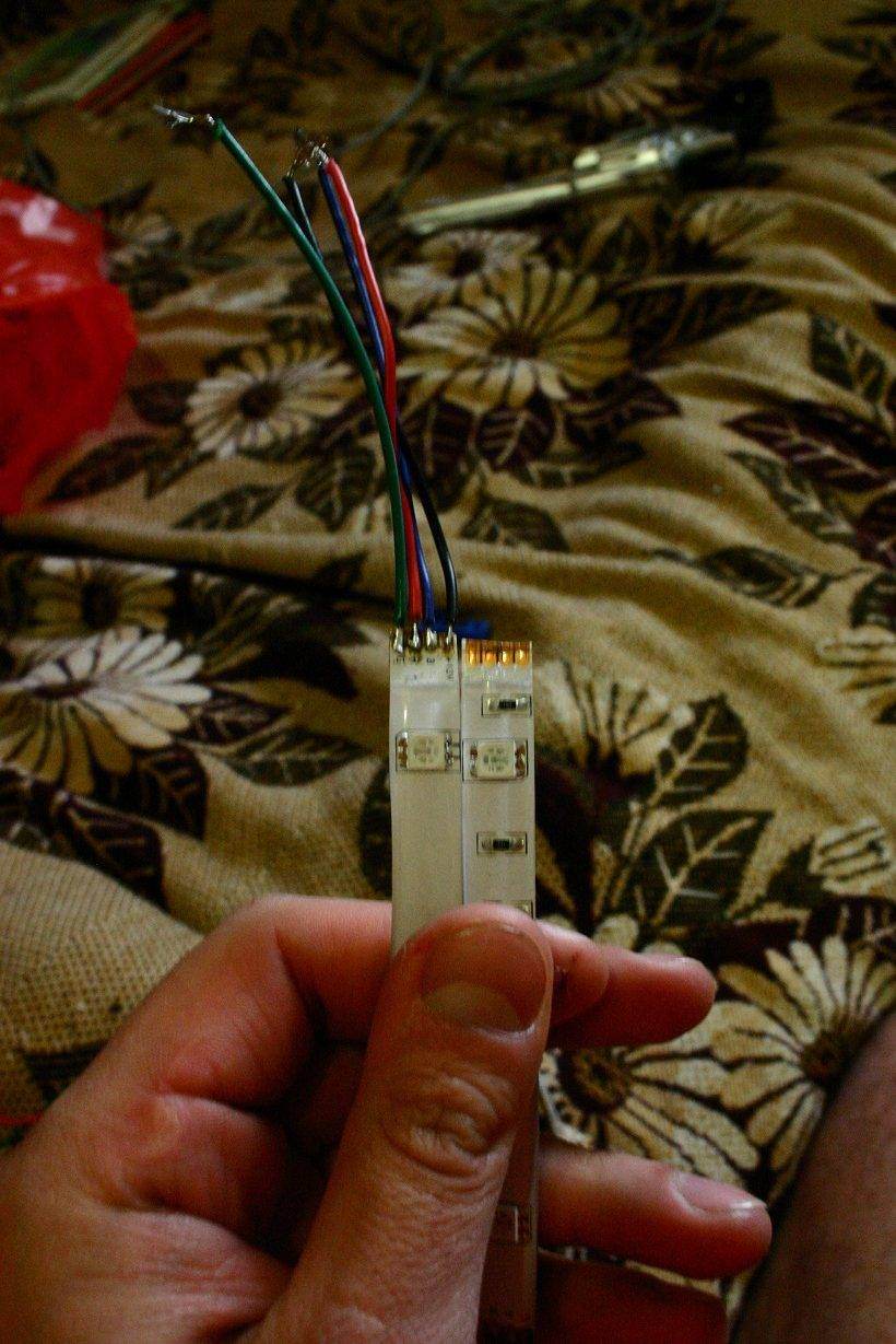

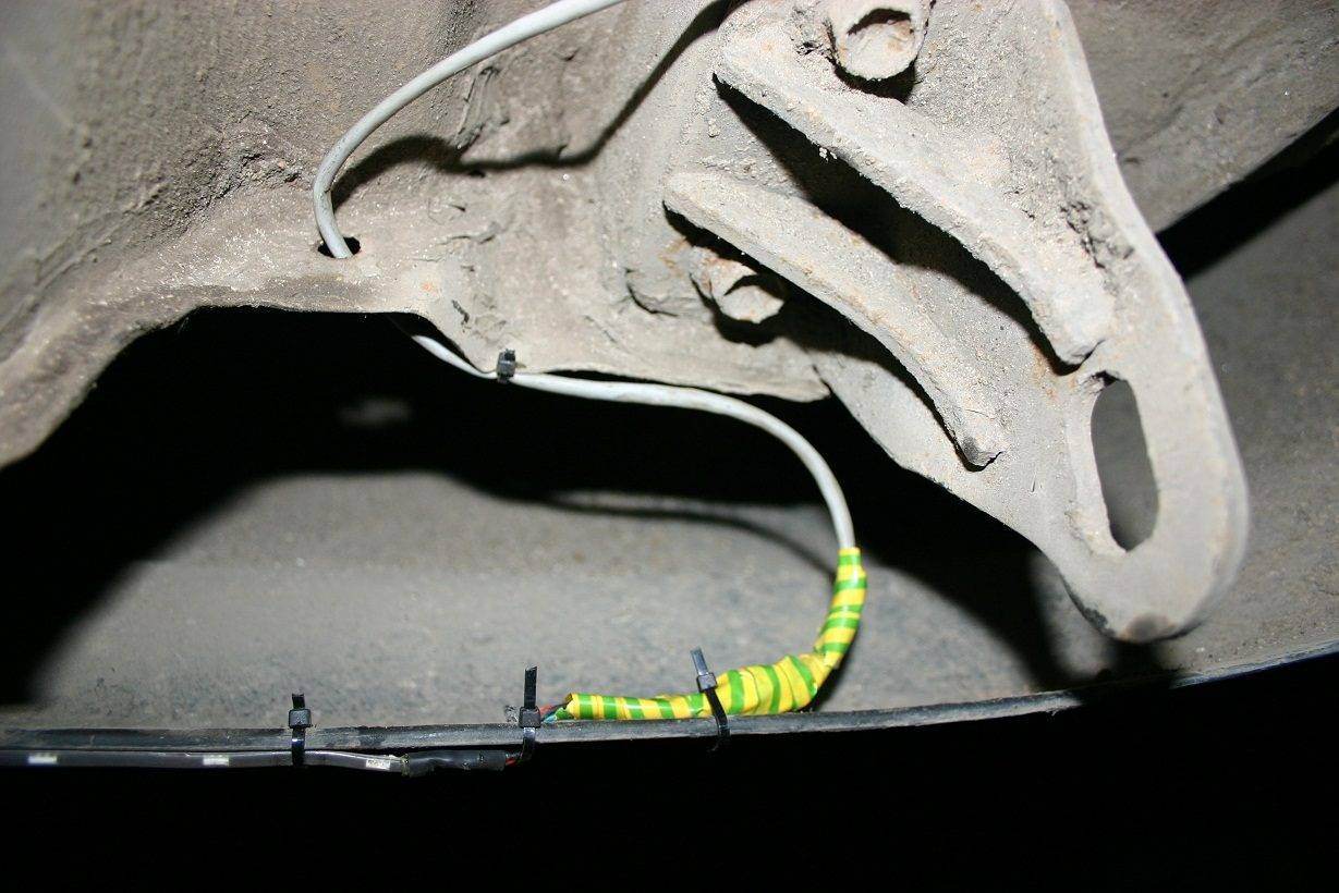

Всем доброго времени суток! Решился я на даную затею так как устал быть сапожником без сапог)))) (торгую оптом светодиодными лентами).
Перечень инструментов и подручных средств:
Хомут пластиковый обычный длина в районе 10 см.(1 маленькая упаковка штук 50 хватит)
Хомут с возможностью крепежа на саморез(белый на фотках) 1 мал уп
Паяльник, олово припой
Светодиодная лента 5метров мульти(RGB)
15 метров UTP провода(Интернет) кат 4е
саморез с прес шайбой(помоему он так называется) по металлу 50 штук за глаза(!!!!!КАЖДЫЙ САМОРЕЗ ВГОНЯЕМЫЙ В ДНИЩЕ АВТО ОБЯЗАТЕЛЬНО СМАЗАТЬ АНТИКОРРОЗИЙНОЙ МАЗЬЮ)
Шуруповерт
Сверло тоненькое (3-4размера)
термоусадочная трубка С КЛЕЕВЫМ ОСНОВАНИЕМ внутри 50 см
кабель канал 15х10 6 метров на всякий случай
Желание, умелые руки и куча свободного времени. Лучше сеё мероприятие выполнять на подъемнике... Я умудрился на яме

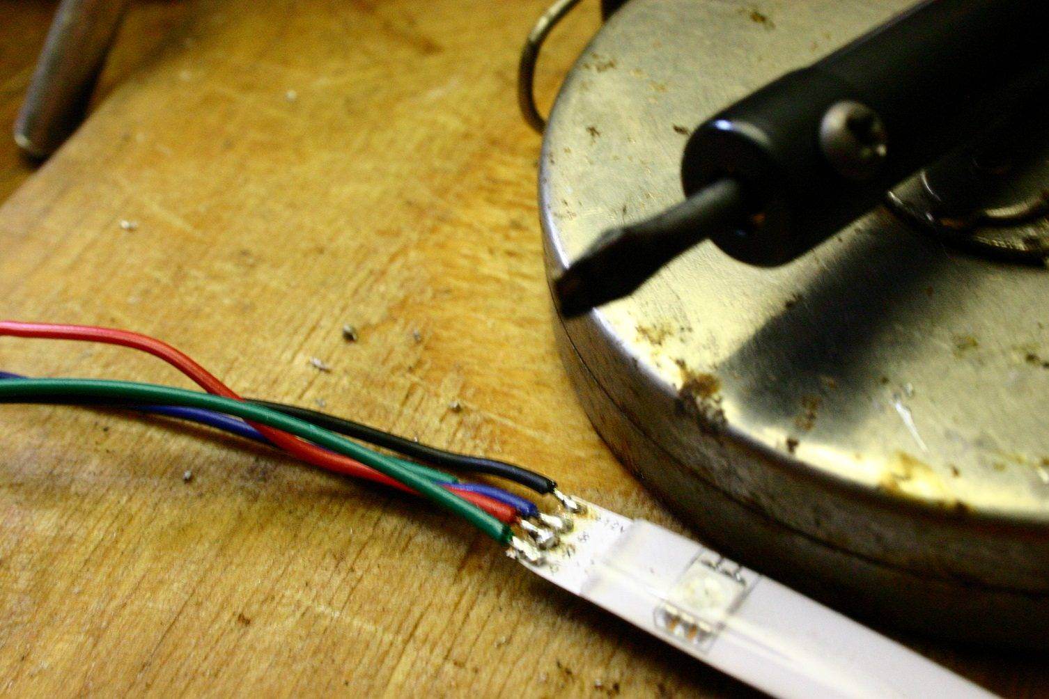

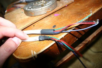

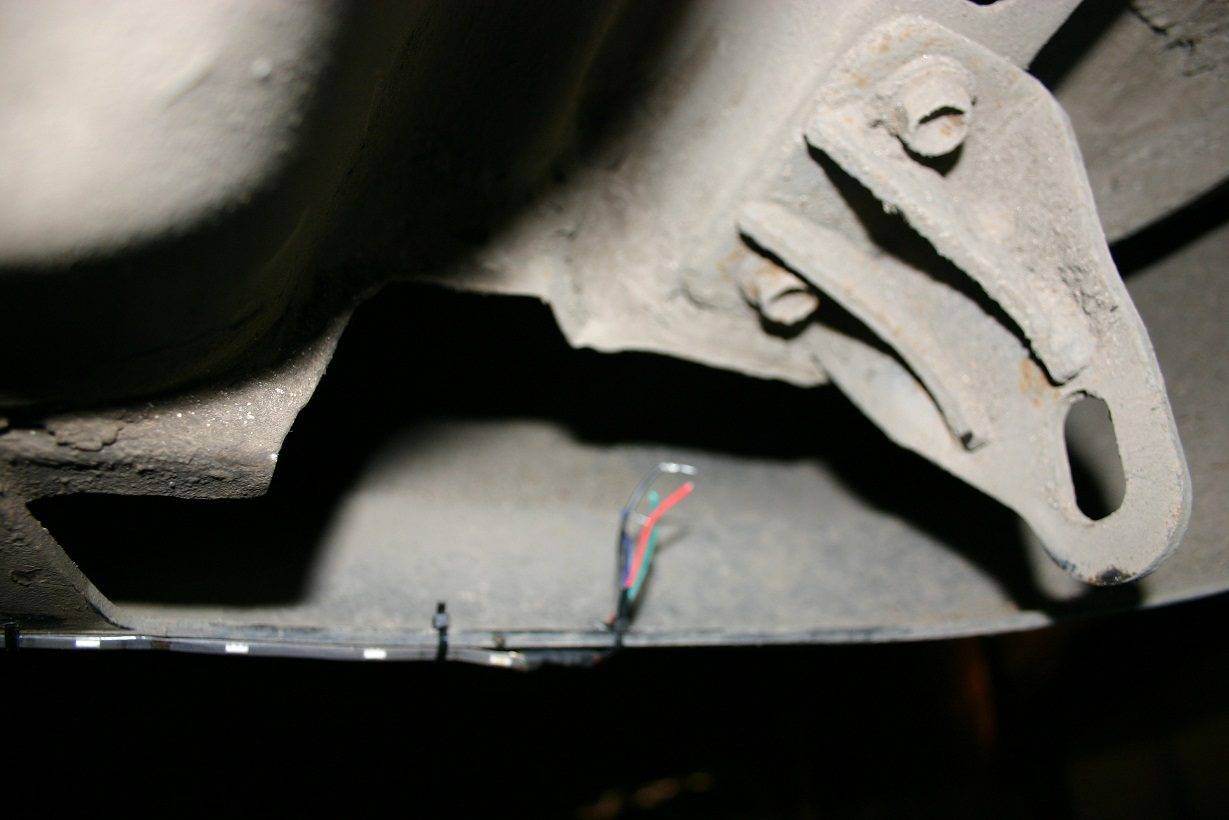

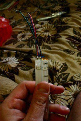

Фоткал только основные моменты да и то половина пропала так что спрашивайте все расскажу.
Сзади буду переделывать, так как едущий сзади видет ленту... Идея только одна на крепежи пристегнуть кабель канал сверху крепежа бампера
Ну и некоторые сохранившиеся фотки:
Добавлено спустя 2 минуты 54 секунды:
еще
Добавлено спустя 58 секунд:
Ну и результат:

Комментарий к файлу: тест не бойтесь перемкнуть провода) не чего страшного не случится

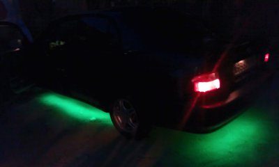

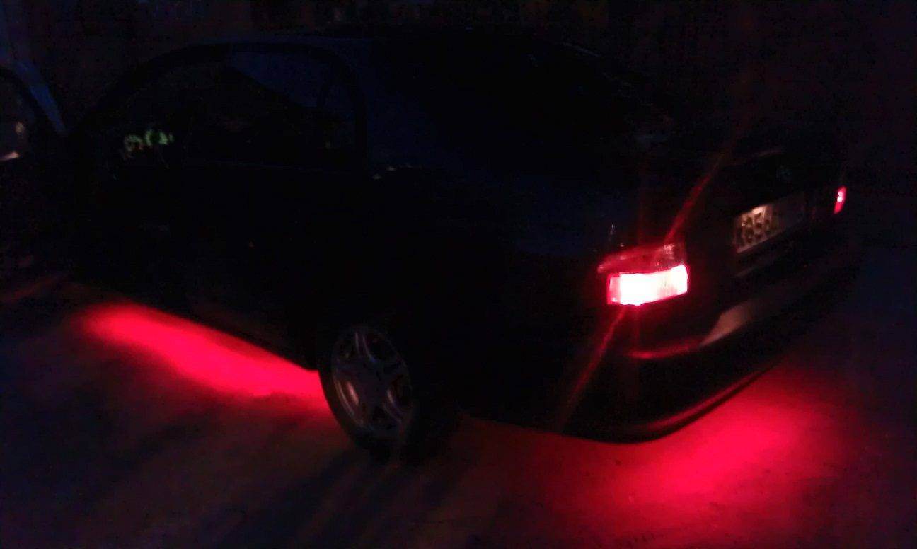

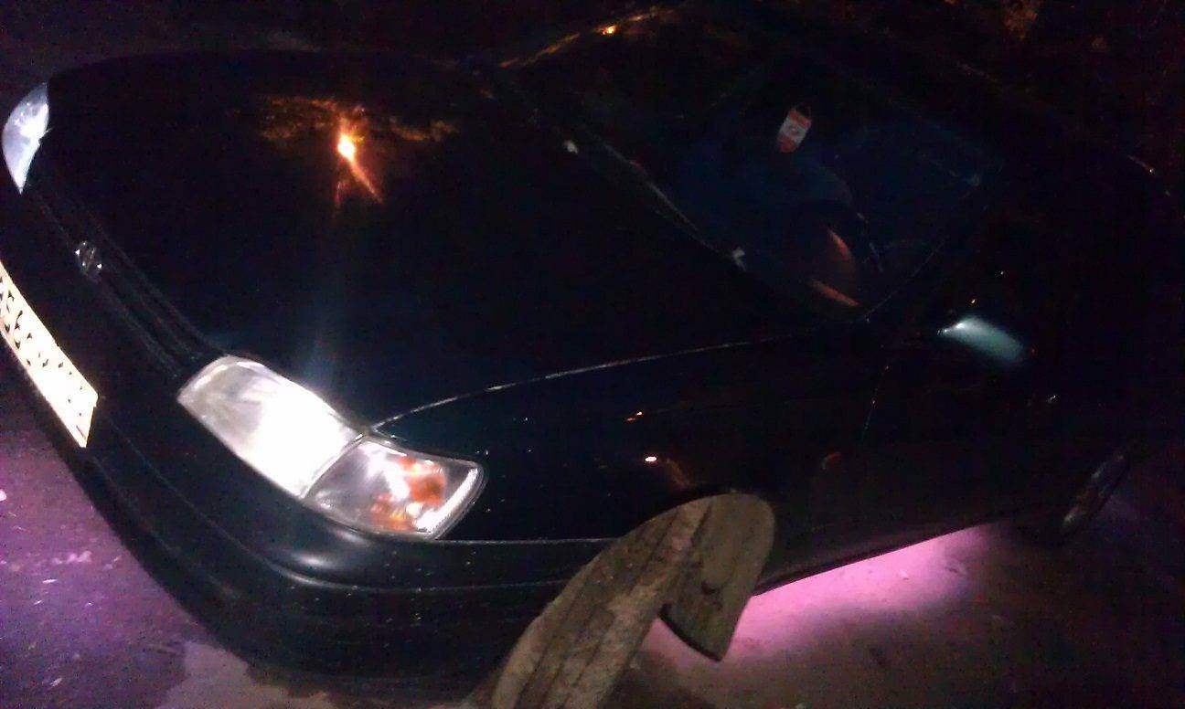

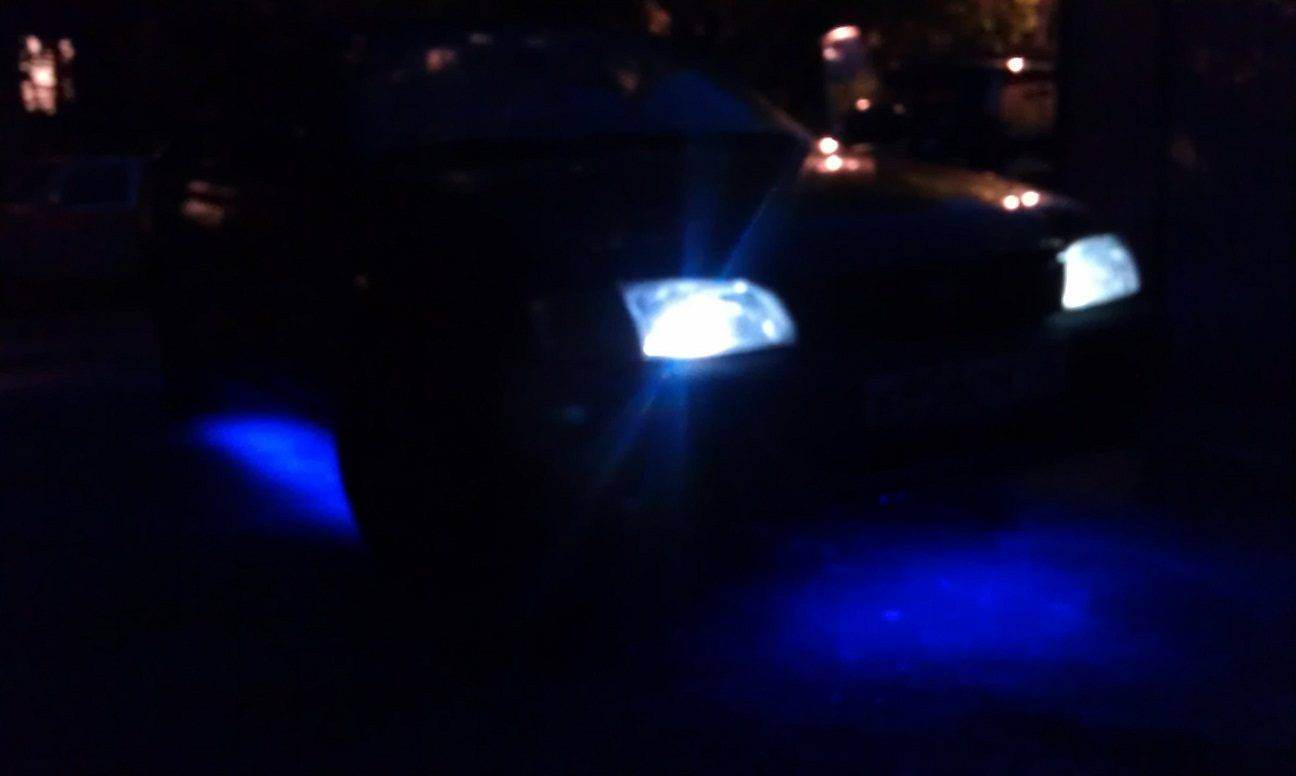

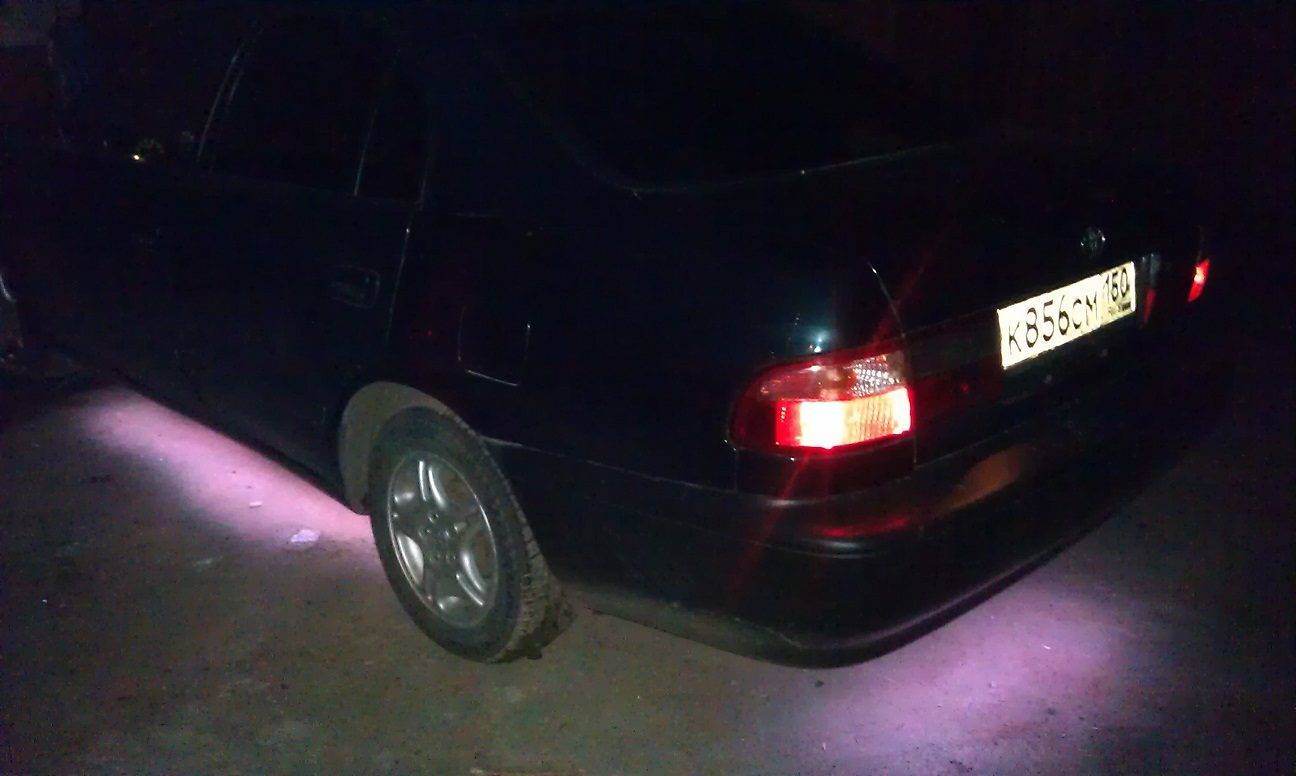

а фото как светит? предполагаю засветка тока по контуру.
СообщениеДобавлено: Вт июн 05, 2012 11:15 pm
Привидение Селигера
Сообщения: 2338
Откуда: Королев Мос. Обл.
Репутация: 81 [ ? ]
Машина: Carina-e
Двигатель: 7afe

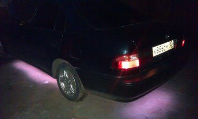

Фоткал с телефона так что за качество не ругайте.
Всем спасибо за просмотр)
СБЫЛАСЬ ММЕЧТА ИДИОТА :ya_hoo_oo:

засвети все днище,будет еще лучше )

Все получилось супер кроме жопы, там нужно будет переделать.

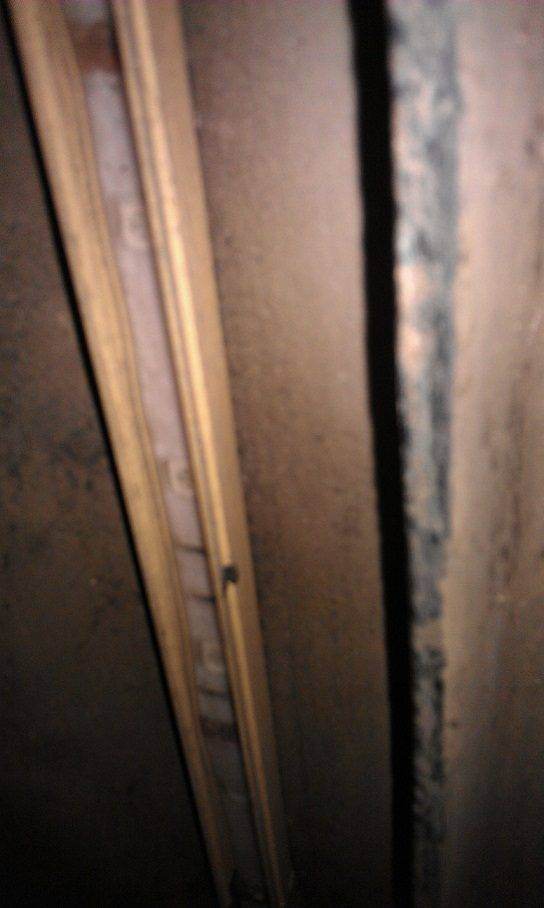

По порогам за домкратным ребром пустил ленту в кабель канале, как окажусь под машиной сфоткаю-выложу. пока же смогу набросок на пэйнте нарисовать... уан сек

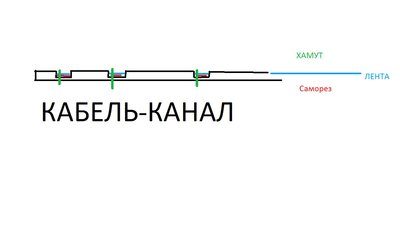

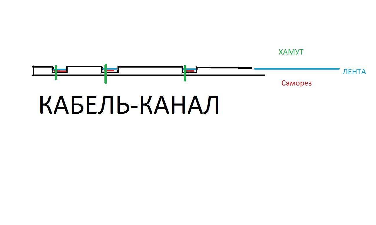

Схема крепежа по порогам
Безымянный.jpg [ 52.24 КБ | Просмотров: 11210 ]

Затея хорошая, смотрится красиво и автору респект. Но ради такой фигни лонжероны дырявить, данунах.

Я ЖЕ написал саморезы обрабатывать ОБЯЗАТЕЛЬНО!!!И не чего с порогами и с остальным другим металлом не случится :pisa_tel:

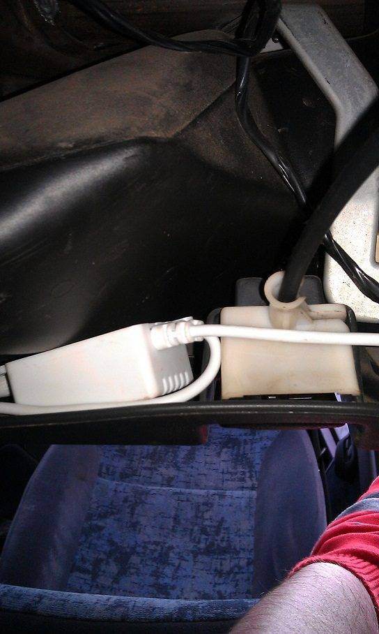

Контролер для РЖБ ленты+пульт :ig_ro_ki: 320р
Добавлено спустя 19 минут 52 секунды:

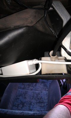

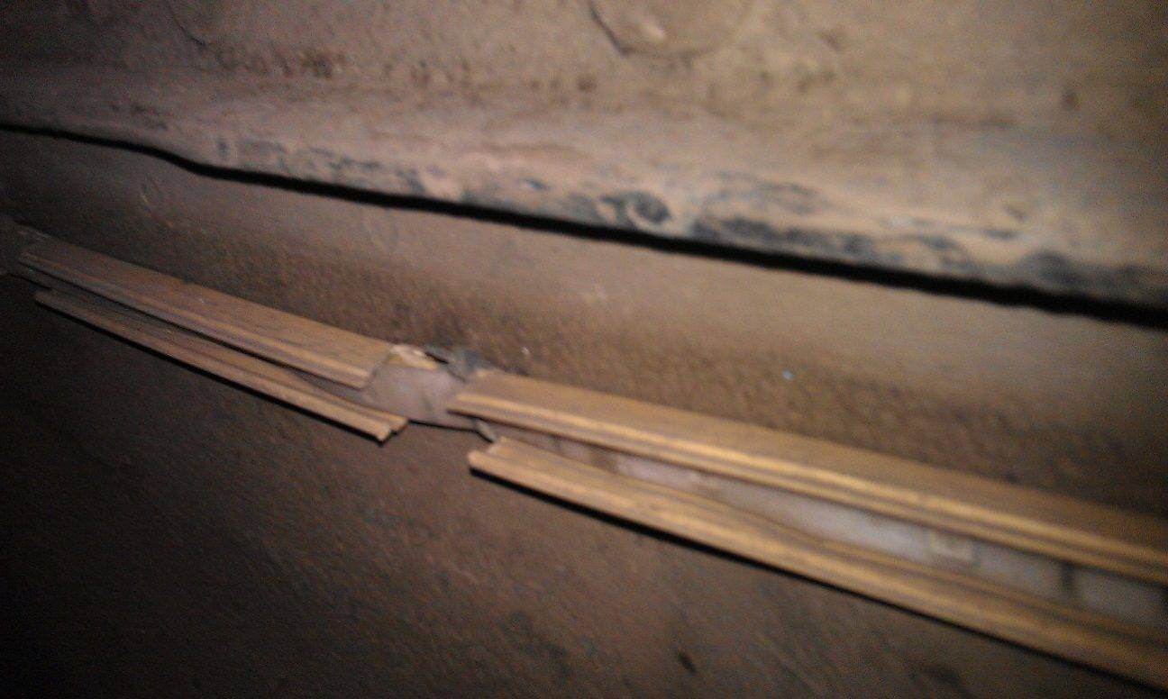

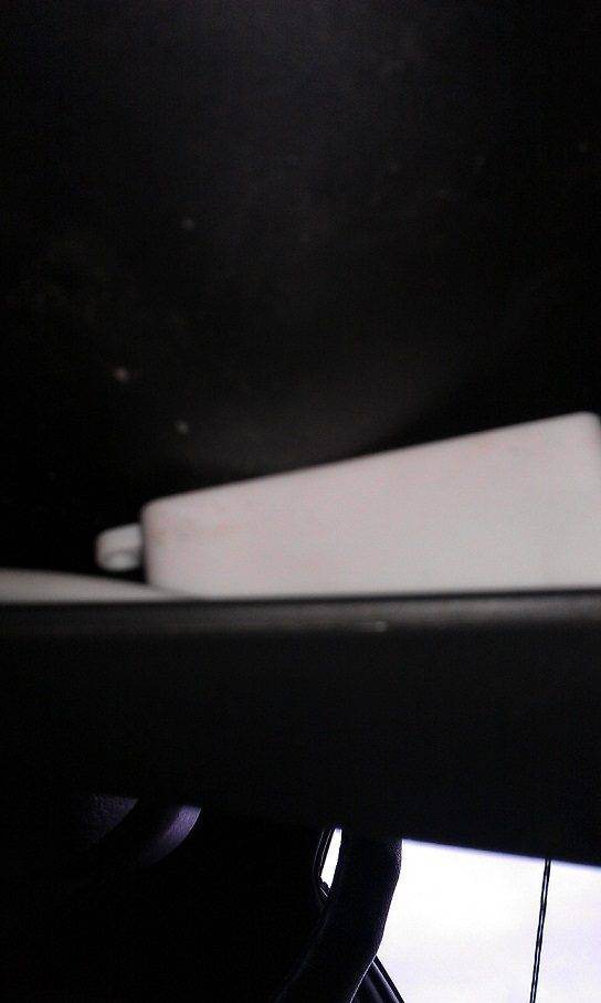

Обещанные фотки кабель каналов по порогам и блок ленты под рулем

Перестала работать лента(обрыв в районе глушака) , перед и правый порог лучезарят , а вот попа и правый порог каришы отказали, буду смотреть пока не похолодало, разрыв цепи! Заодно ленту спрячу на "попе"
