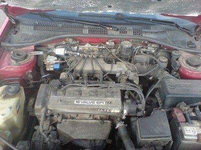

Делал 20 минут где-то.
IMG_67881.jpg [ 392.16 КБ | Просмотров: 13284 ]
IMG_67892.jpg [ 385.27 КБ | Просмотров: 13313 ]

9 вроде или от Нивы не помню.Если будешь делать то внутри крыла проставку металла не забудь поставить,чтобы усилить.

Сейчас опишу,на фотке нарисую.
Добавлено спустя 11 минут:
Выкручиваешь верхний болт крепления капота,вместо его крепишь амортизатор.Длинну вымеряешь сам как тебе надо:открываешь капот на столько сколько тебе надо,(амортизатор выдвинут)и делаешь дырку в крыле.Повторюсь с внутренней стороны крыла усилить пластиной железа(придется снять подкрылки).Вот в принципе и все,что непонятно спрашивайте.

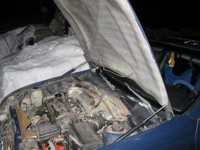

На счет утепления http://www.toyota-club.net/files/05-09- ... m_hood.htm
Я себе тоже сделал подобное в прошлом году, один шар - изолон, другой - алюфом самоклеющийся, на фотке немного видно.
6.JPG [ 76.79 КБ | Просмотров: 13274 ]
