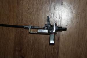

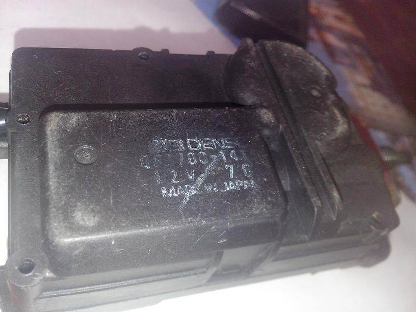

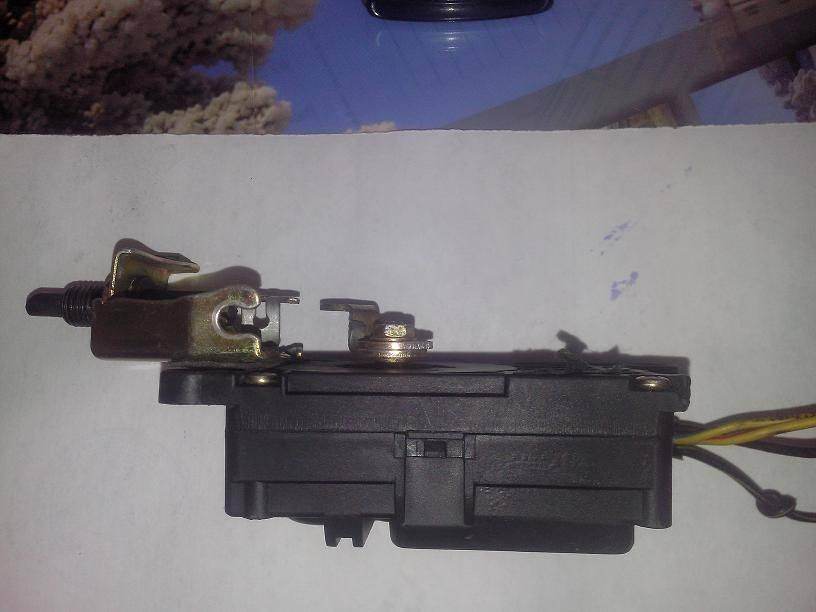

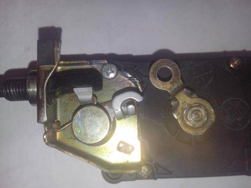

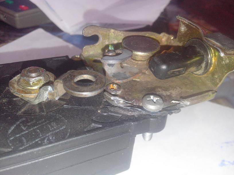

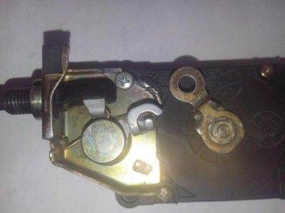

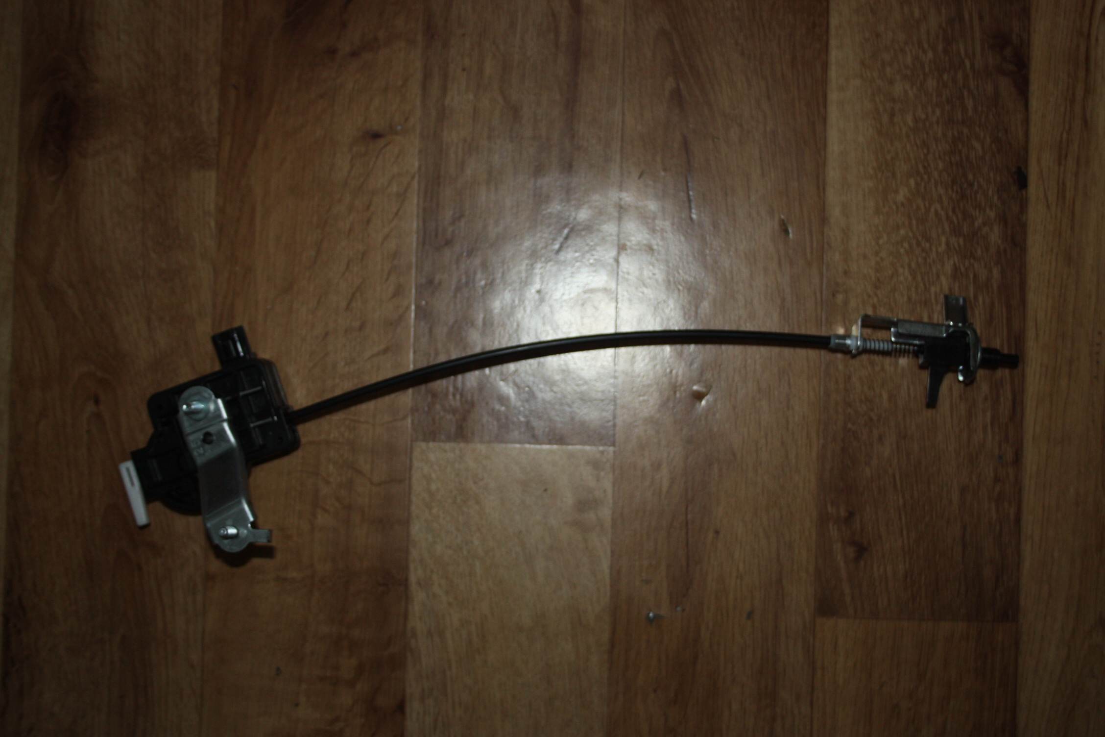

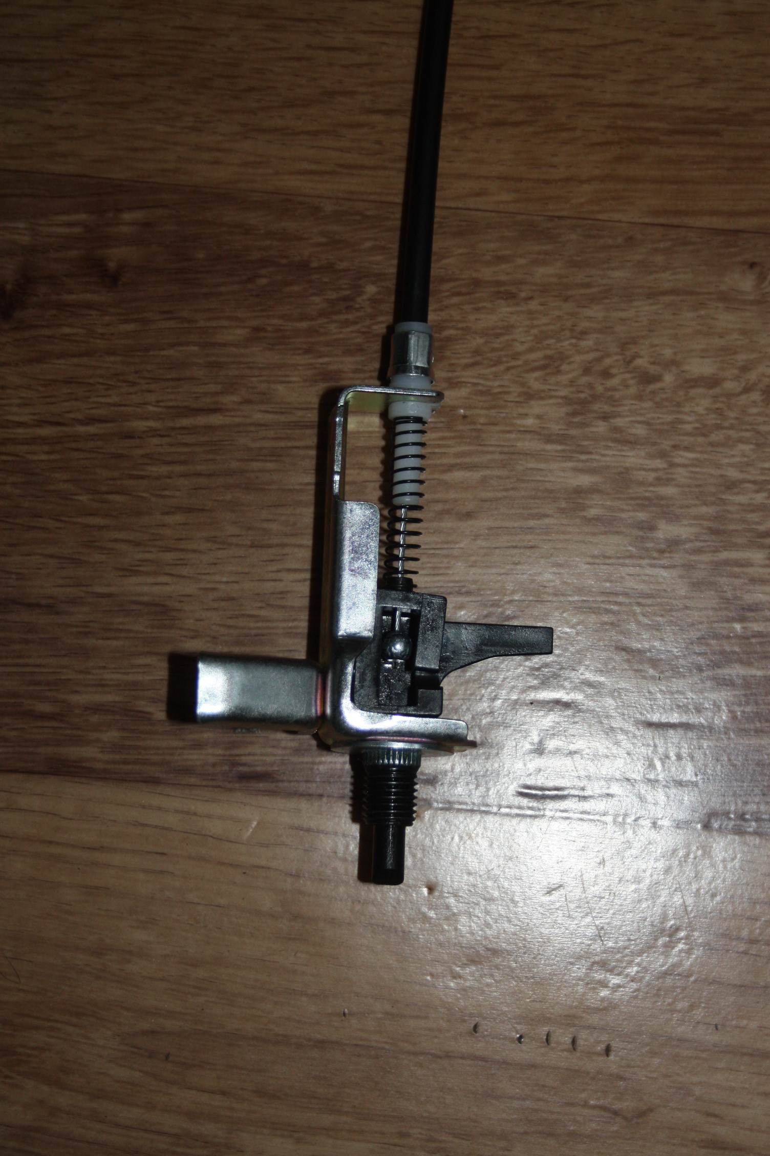

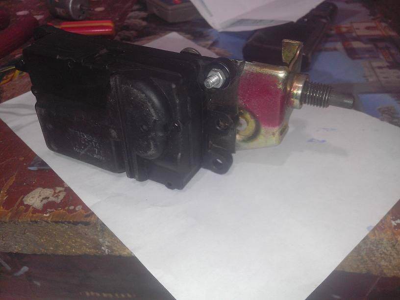

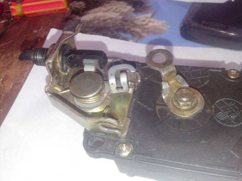

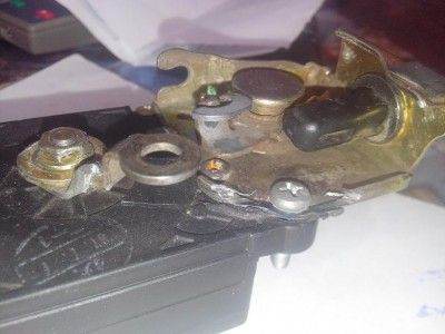

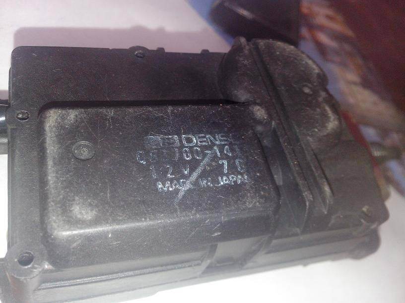

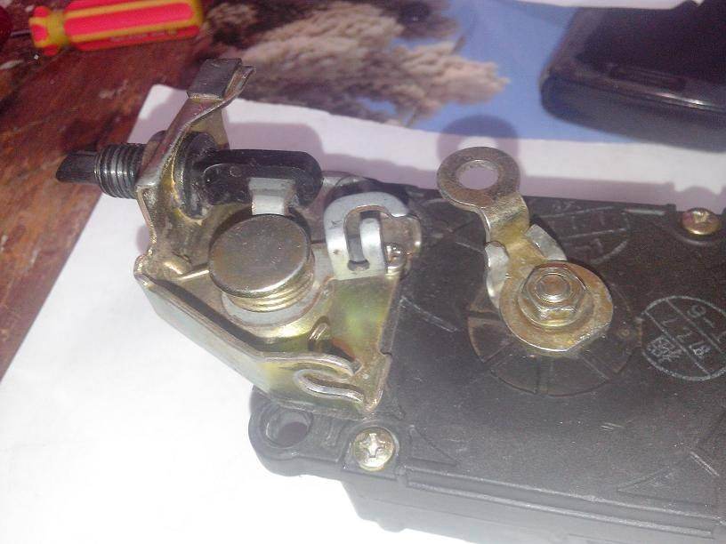

Наконец то нашёл время выложить отчёт как я изготовил электро замок открывания лючка бензобака в 2008году :hi_hi_hi:
За основу взят электропривод от печки тойота, то ли королла 90я, то ли карина 170я, скорее с короллы.
Замок одним отверстием попал на крепление привода, оставалось только просверлить ещё одно отверстие в замке и прикрутить. Флажок на приводе стоит от старой личинки дверного замка, он идеально подошёл для этого. Вся конструкция держится на штатном креплении замка. Трос можно оставить на случай севшего аккума.
Питание у привода постоянное для того чтоб можно было всегда открыть лючок, хоть кнопкой в салоне, хоть с пульта на сигналке, у меня на машине были задействованы оба способа. На заправке прикол, выхожу с машины иду в кассу, заправщик кричит бак открыть забыли, я ему ща всё будет, щёлк и сим-сим открылся, у заправщика шок )))
Управляется замок одним импульсом +, как работает замок можно увидеть на видео http://youtu.be/e5dyOzW1cXk
Механизм очень мощный, прост и надёжен как сама тойота)) остановить руками движущийся флажок у меня не получалось.

Вроде всё в данном варианте отлично, но меня смутило то, что вся эта конструкция в сборе, крепится лишь гайкой самОй штатной защёлки. А там пластиковая манжета, та что вокруг горловины. Её такой нагрузкой и сломать может. Или я не прав, что-то не до конца увидел в фотоотчёте?
СообщениеДобавлено: Ср дек 16, 2015 1:14 am
Сергей 67, Серег, ты чего это поднимаешь посты почти 2х летней давности? Или весь форум перечитываешь? :D
Упс, увидел твой интерес в другой темке. Ну пусть "ап" будет
СообщениеДобавлено: Ср дек 16, 2015 6:41 am
Нет никаких проблем с этим узлом, масса всего механизма не так велика чтоб выломать пластик, порой хулюганы отвёрткой лючки выламывают, а пластику хоть бы что. Сам принцип такой сборки не нов, где то, такой узел я видел стоковый. Такие штучки стояли у меня почти на всех машинах, самый большой срок 3 года, полёт нормальный.
