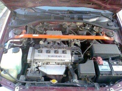

Вот ещё моя :)
Фото045.jpg [ 510.65 КБ | Просмотров: 40501 ]

где взял? и почем?

1 м. стального квадрата 20х40  -  18 грн.
Шлифовка стенок на станке   - 40 грн.
Балончик термостойкой эмали  -  20 грн.
Работа мастера по сварке, шлифовке, покраске   200 грн.
Этикетка "TOYOTA" со штрихкодом - бесплатно.
