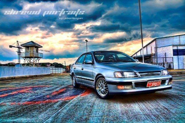

Кто мне подскажет где можно достать такой бампер и решетку на радиатор, в экзисте не нашел :)
shrewd.jpg [ 78.67 КБ | Просмотров: 7959 ]

[SoniC]
бампер корона/калдина рестайл, решотка калдина рестайл, просто качестенно покрашено

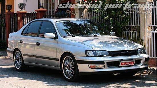

вот еще
Копия 22263750483_large.jpg [ 299.4 КБ | Просмотров: 7928 ]

хочешь поспорить?? обычный сток.
http://auto.a42.ru/uploads/auto_7254_1.jpg бампер
http://www.narashvat.ru/bank/1354613cc2f52e9476d41.jpg решотка и бампер...
Гугли, яндекси и не спорь.

))) а в эксисте есть бампер такой? Чет не нашел, решетку нашел)

понятно) я "вот еще" принял как фи) фотки то небыло) короче сток это и то и то

http://toyota.japancats.ru/scheme.asp?m ... d=300014C4 и http://toyota.japancats.ru/scheme.asp?m ... d=C70014CC
Это то самое что и на фото как я понимаю?)
