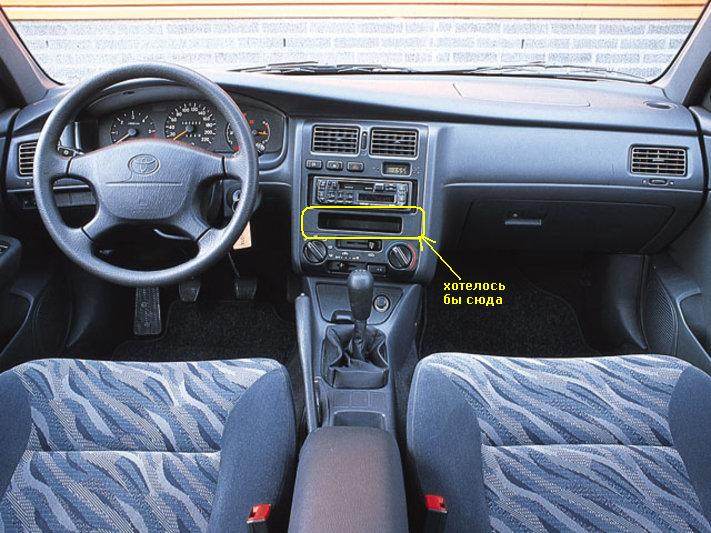

Хочу со временем взять рацию, а сейчас задумался куда её разместить так, чтобы она не мешала. Какие ваши варианты? Хочу, в место отмеченное на фото, но вопрос есть ли такая версия рации, чтобы туда вмещалась она.

Этот кармашик очень удобен и отсутствие оного мне не нравилось.
У меня стоит над левой ногой, точно между ручкой открытия капота и регулятором яркости
У меня MegaJet mj-650-turbo
Или такую брать - http://www.slink.ru/page/?pid=161
чтоб спрятать и одна тангетка была

Ну, если человек не использует эту полочку... как я например...
(у меня там только флешка с музыкой валяется)
то вполне возможно там разместить...
Вот только там врят-ли влезет рация без переделок, там очень маленький кармашек...
может имеет смысл найди двухдиновую панель и в нижний слот рацию?
наверняка есть рации чётко под размер мафона?

есть по размеру, но цена на них начинается от 8 000 рублей. Больно дорого, а если самому пластиком вокруг сделать?

Да лучше тогда взять вторую, что я предложил и сныкать её под сидение или под панель нижнюю водительскую

С момента приобретения (где-то 2008 год) рация заткнута между тоннелем ручника и боковиной пассажирского сиденья.
когда оставляю машину - прикрываю тряпочкой :-)
И на Королле,и на Карине. Немного шоркается пластик, но мне фиолетово. Антенна магнитка, провод по салону идёт. Задних пассажиров редко вожу, не мешает.
Тредстартеру однозначно придётся пилить панель, если ставить туда.
Аккуратнее с проводом питания. Лучше отдельным с двойной изоляцией и от клеммы. Около клеммы в разрыв - ножевой предохранитель.
