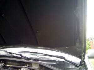

вот что нашел на драйве:
https://www.drive2.ru/l/473274610767364981/
Бьются в Emex и Autodoc
Размер ХL — 057890100
Размер L — 058060200

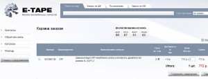

нашёл за 800

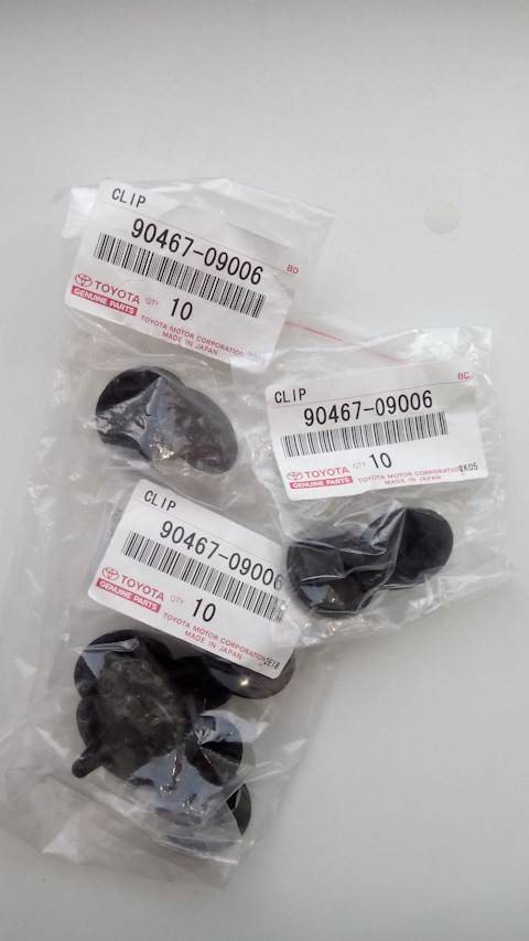

и на драйве упоминает про пистоны для лучшего крепления... (10шт)
ff989f1s-480.jpg [ 92.2 КБ | Просмотров: 23509 ]
90467-09006

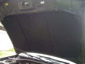

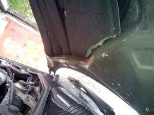

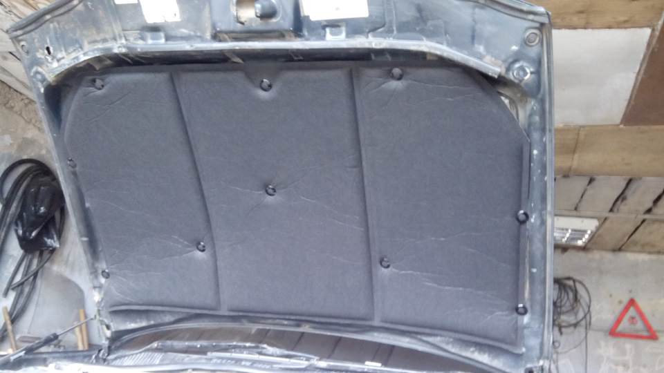

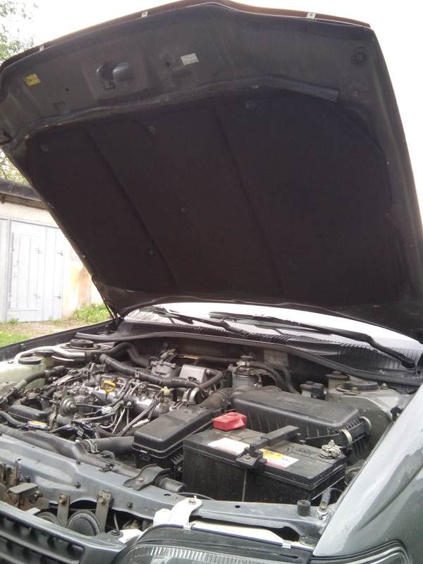

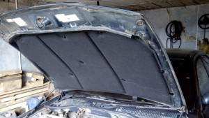

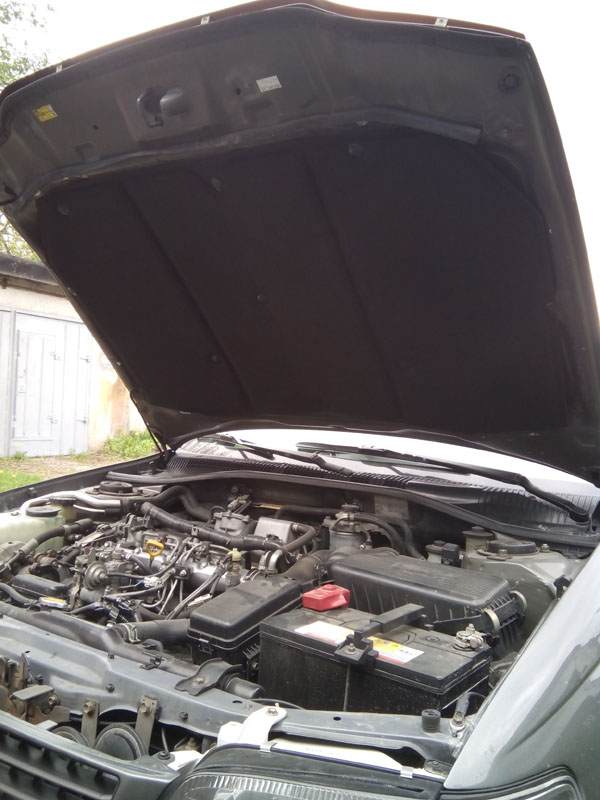

Установил вышеуказанное изделие.
На фото все видно. Брал XL. Подрезал так, чтобы не было мочалки по торцам и не мешало резинке передней панели, при этом средние боковые едва зацепились, а внизу зацепил только правый, левый остался без крепежки. Материал неплох, поджигал - не горит, а плавится. Кстати, для информации, крепежных отверстий под шумку на капоте 11, а не 10. Но в моем случае установить удалось только 10. По поводу шумоизоляции сказать не могу, на моем моторе это понятие достаточно условное. Всем успехов)
Итого, по сравнению с оригиналом:
-применимость к нашей модели 3+
-материал 4
-цена 5
ш.jpg [ 110.37 КБ | Просмотров: 23406 ]
ш1.jpg [ 64.8 КБ | Просмотров: 23406 ]
ш2.jpg [ 76.12 КБ | Просмотров: 23406 ]
ш3.jpg [ 102.86 КБ | Просмотров: 23406 ]

Дело не в моторе, а в снижении уровня шума. Ухо чувствует разницу более 3дБ. Эта штука поглощает 1-2дБ от общего шума двигателя, поэтому неудивительно, что ты не услышал разницу.

Ну если 1-2, то толку от нее ровно 0)
