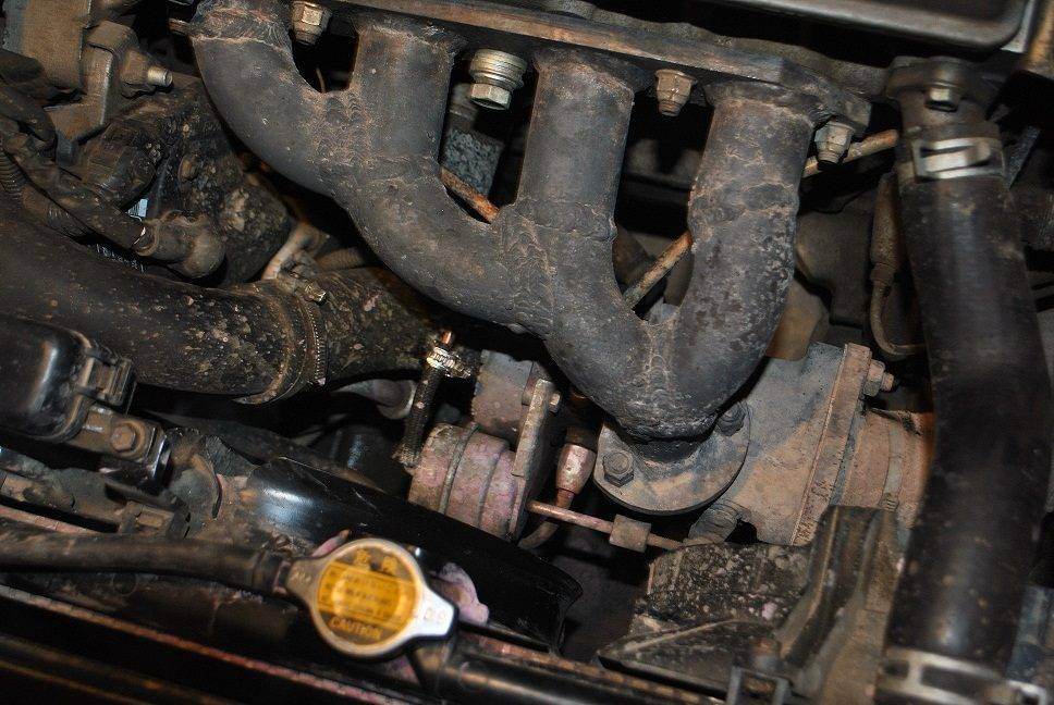

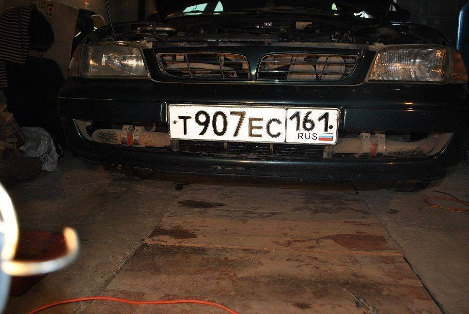

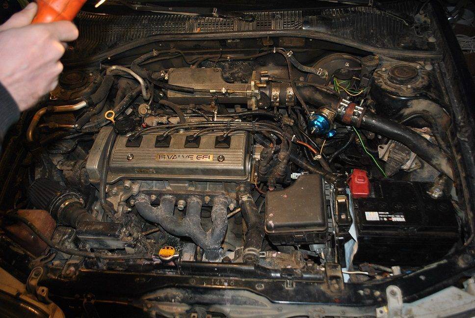

как то так... :? ,за коллектор не пилить,скоро будет другой :)

LBшный движек с турбиной? На штатных мозгах? Или как?

И по зажиганию смотрю работы какие-то были - коммутатор с модулем зажигания похожи на отечественные. Ох, Саня, придется тебе за клавиатуру основательно садиться - вопросов будет просто море. :D

Мотор работает от "Января 5.1" его видно между акумом и блоком предов,ну и зажигание тоже отечественное... :D

Дроссель заменил, смотрю. MAP'a не вижу. На ДМРВ? Что за прошивка в Январе?

Дроссель тоже тазиковский,мап улетел при первой обкатке :ts_ss: ,на счёт прошивки не интересовался,так как будет корректироваться после установки нормального паука,заводить тягали к нашему местному гуру,всю электрику делал он.
Добавлено спустя 4 минуты 7 секунд:
Вместо МАРа датчик врезан во впускной коллектор,его на фото видно,за дросселем.

мотор блин в один прекрасный момент сам себя выплюнет из моторного отсека :) с чего турбина то?с дизеля какого-то чтоли? :)

Чойто он сам себя выплюнет,смотри шоб твой не убежал,турбина с Audi TT :)-(:

А на каком бензе сейчас мотор работает? Его разжимали?

Ясен пень что разжимали,степень сжатия сейчас 8,употребляем АИ-92

сколько дуешь? поршня шатуны сток? модель турбины какая? :twisted: :twisted: :twisted:

0.8,полный сток http://turbo3k.com/catalogue/d-1004/

Едет весело,больше пяти не кручу - паука надо варить.
