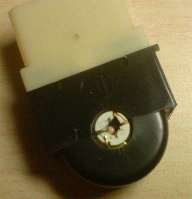

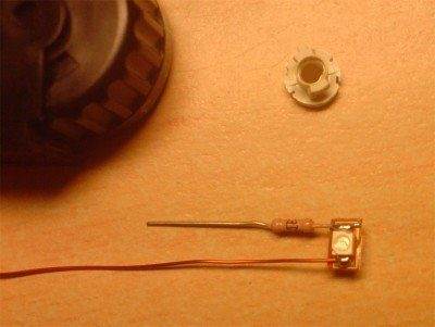

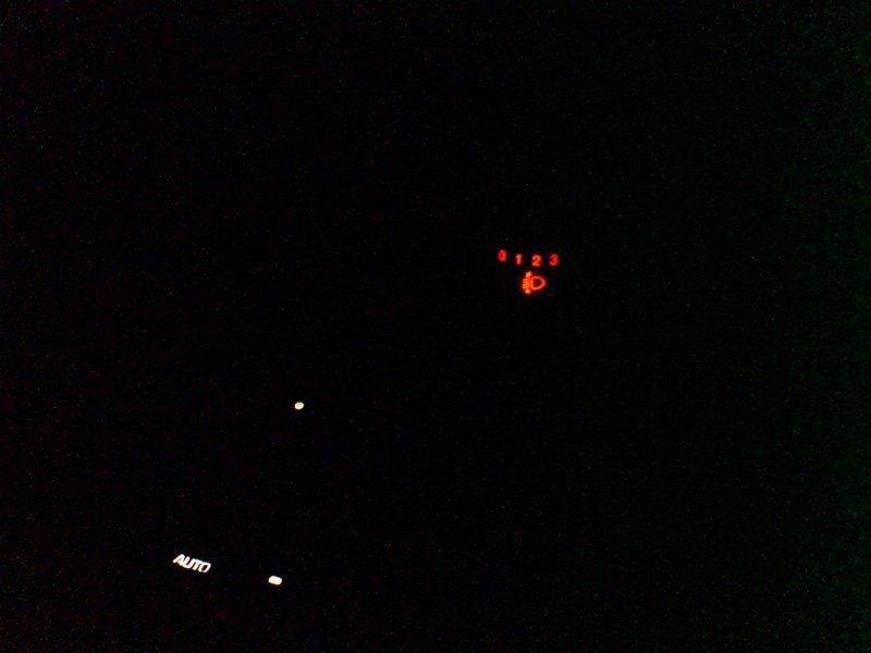

Выкручиваем патрон с лампочкой. Удаляем лампочку. Просверливаем в патроне дырку (как на рисунке). Берем модуль или отдельный СМД, к "+" припаиваем сопротивление 680 Ом, к "-" припаиваем медную проволоку. Находим где на контактах кнопки "+", а где "-". Засовываем спаянную конструкцию в патрон, и загибаем ножку сопротивления и проволоку как были загнуты усики лампочки. Проверить чтобы в закрученном состоянии патрона сиод светил четко на лицевую часть кнопки. Закручиваем патрон и откусываем лишние ножки. И получаем красоту :)
еще
Комментарий к файлу: Результат
4.JPG [ 134.1 КБ | Просмотров: 2495 ]

Комментарий к файлу: Патрон с диодом в сборе
2.jpg [ 74.43 КБ | Просмотров: 2446 ]
Комментарий к файлу: Просверленный патрон и спаянный диод
1.jpg [ 149.78 КБ | Просмотров: 2448 ]

Слушай-ка,крутой цвет,не подскажешь что за диодик?
А то подумываю себе в БМВ стайле подсветочку оформить,цвет у них янтарный такой... :)

StyleMan, это диод красного цвета с СМД ленты. (там по 3 диода на модуль идет). Посмотри мои топики по подсветкам - фотки этих полос есть...
