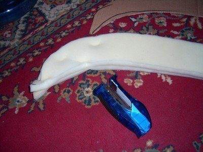

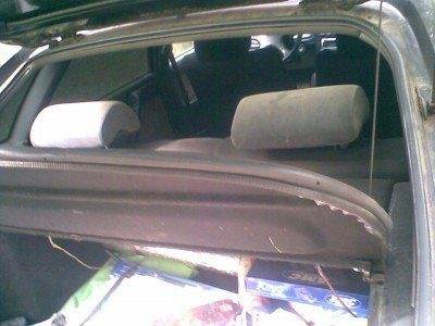

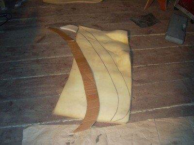

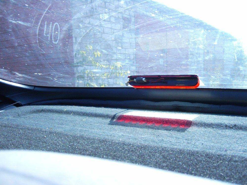

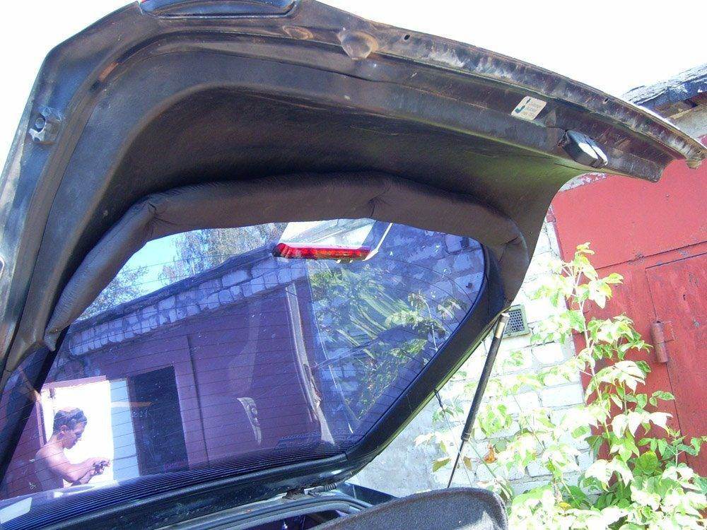

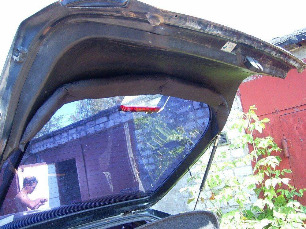

Вобщем достала меня эта брякалка в багажнике под названием полка,и стал я думать что с ней можно сделать,один знакомый перекуп мне посоветовал ,мол дак ты просто приклей к полке по бокам липучки от курточки или ещё от чего(короче трикотажные),а меня это не устраивало тем что всё равно остаётся щель в конце полки между полкой и крышкой богажника через которую проникают все звуки из богажника в салон. И придумал я приспособу,сделать так называемую «затычку» в эту щель.

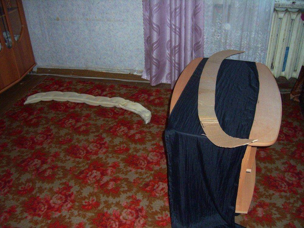

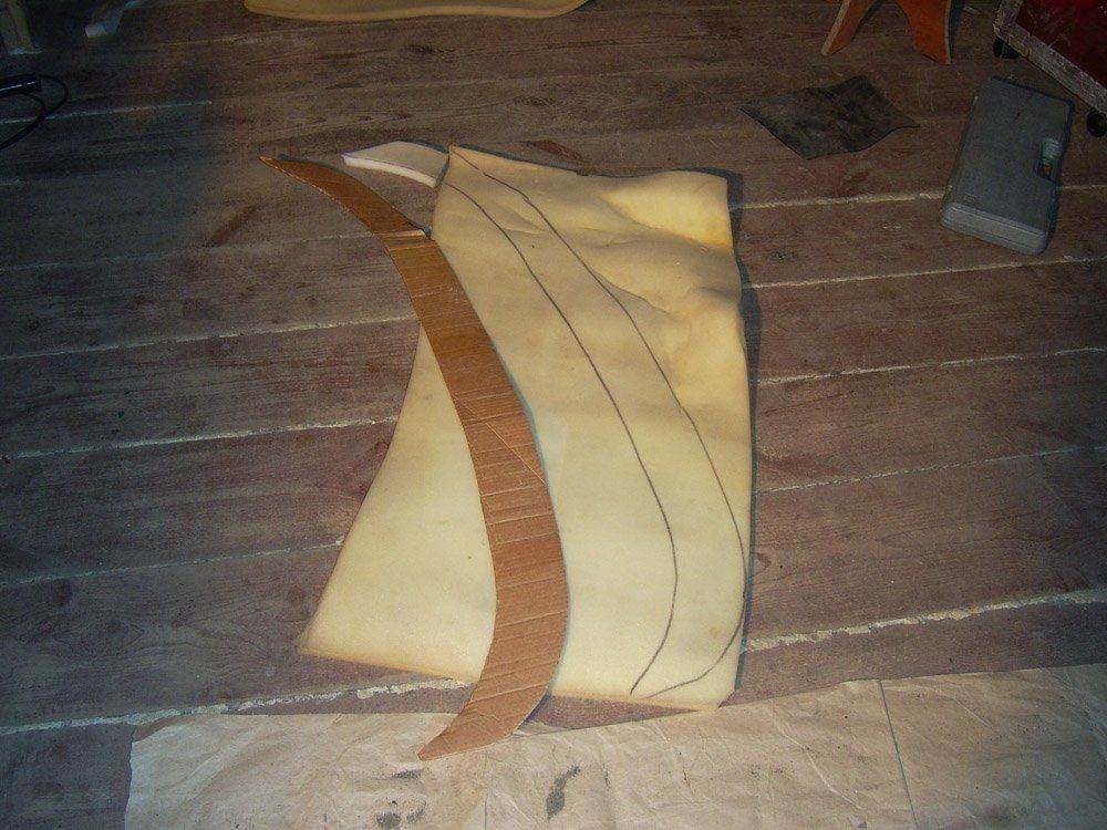

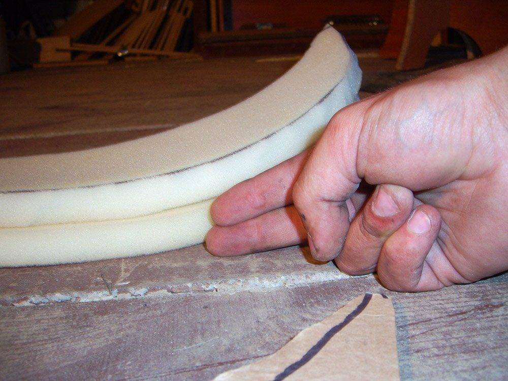

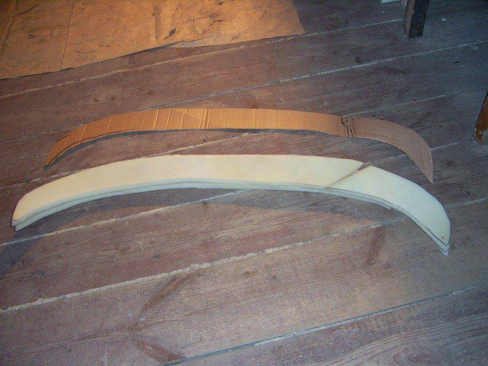

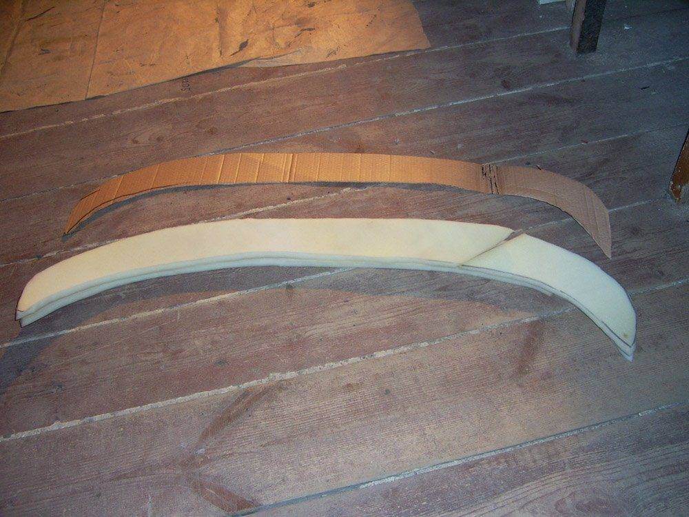

1.сделал выкройку того что мне нужно из картона от коробки.

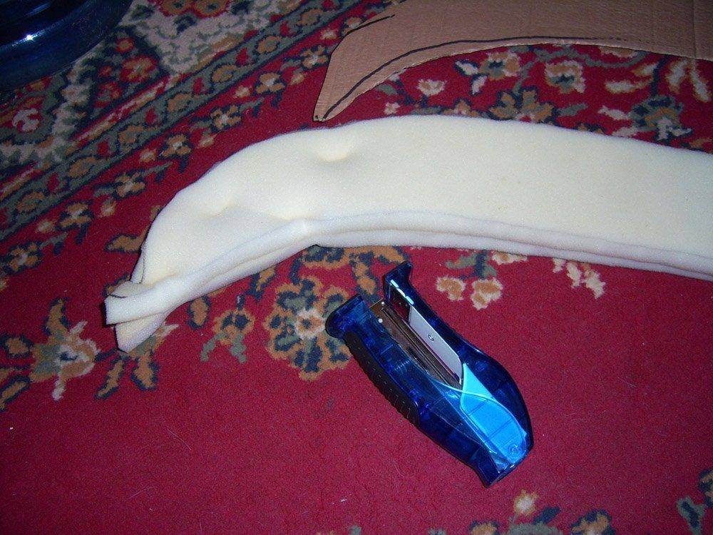

2. по ней нарезал поролон в два слоя (который даавно валялся в гараже без надобности)

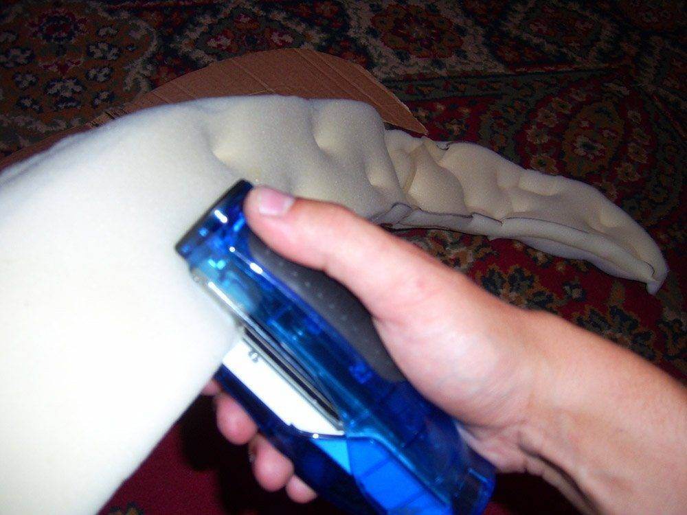

3.скрепил эти два слоя паролона канцелярским степлером.

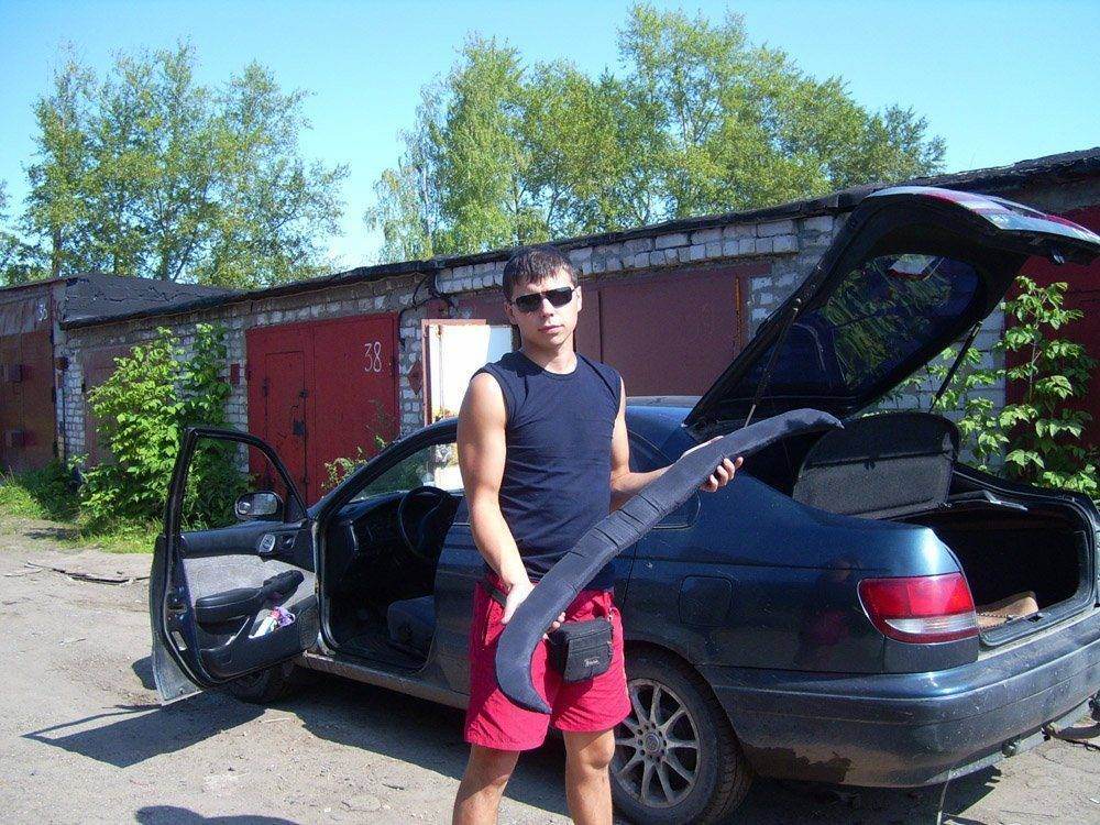

4.злоупотребив тем что мамка у меня швея по професии,попросил её обтенуть это дело чёрной шёлковой тканью. (получилась такая смешная каряга,я с ней на фото стою)
5.ну дальше всё просто ,взял и прикрутил её на 5 чёрных(16мм.) саморезов к пластиковой обшивке богажника.
Эффект превысил ожидания ,в салоне стало значительно тише ,полка не брякает больше вообще ,а катающийся хлам в богажнике стало слышно чуток по глуше.впринципе мне кажется что она не особо некрасиво смотрится,да и видно то её только при открытом богажнике.
Вот такое вот я зачудил,прошу критики.

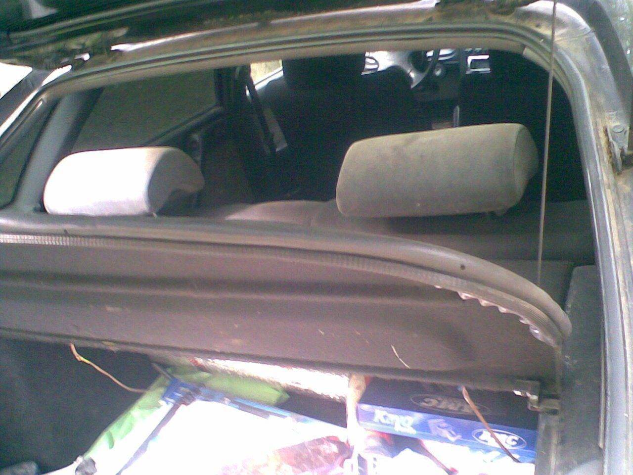

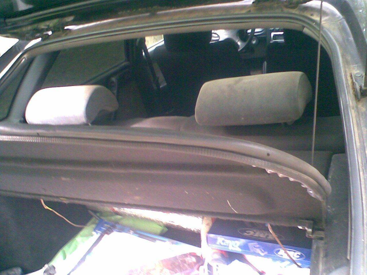

в принципе мысль зачетная,я вот думаю,что полюбас там должно что то прижимать эту полку в стоке,у меня по бокам небольшие вырезы на накладке багажника,мож там стоять что то должно.Я например под полку наклеил дверной уплотнитель и на накладку багажника посередине приклеил коробку от тазовских поворотников см 2 по толщине и 10 в длинне,чтобы полку прижать,после этого она греметь перестала,хлам в багажнике не люблю,поэтому его обычно там нету

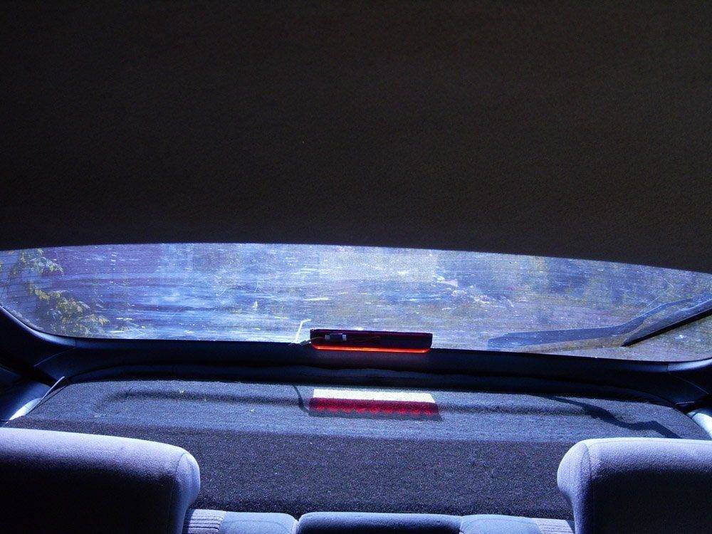

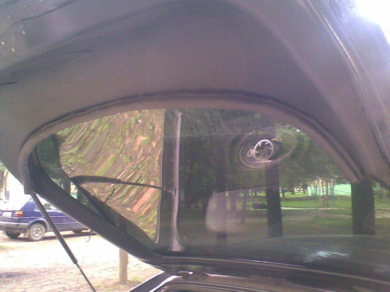

а вот как я сегодня замутил себе, купил уплотнитель двери ВАЗ 2110-110р все удовольствие, хватило и на крышку и на 5ую дверь и осталось еще :D

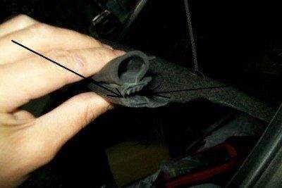

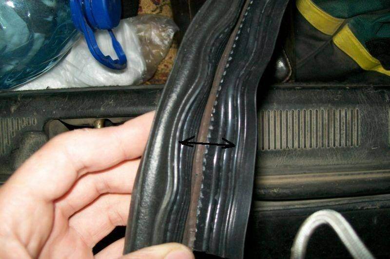

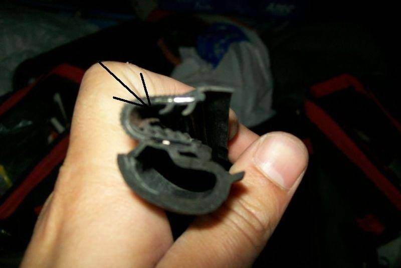

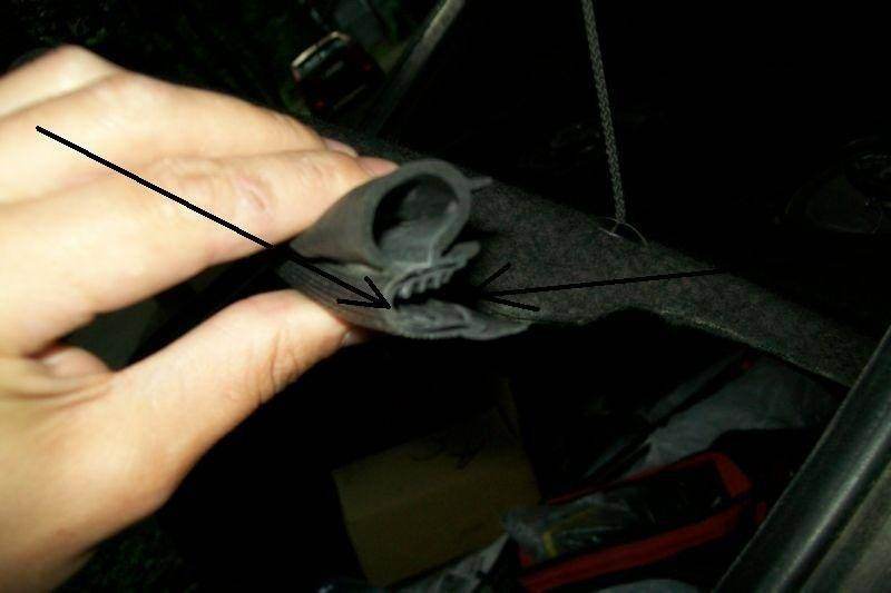

к полке крепится очень просто, фото сегодня выложу, а вот чтоб его к двери прикрепить пришлось помучиться, крепится с помощью саморезов, там на уплотнителе есть паз специальный, вот его разжать нужно, завернуть саморез, а потом опять сжать, но ставить на дверь уплотнитель не советую, уплотнителя на полке вполне достаточно чтоб прижать полку, это просто я сначала верхний прикрутил (на дверь), а потом до меня дошло, что лучше было бы на полку его одеть и не париться, но дырок уже наделал, теперь деваться некуда, ЧУТЬ ПОЗЖЕ ФОТО СДЕЛАЮ, НА НИХ ВСЕ ПОНЯТНО БУДЕТ ВИДНО КАК И КУДА КРЕПИТЬ.

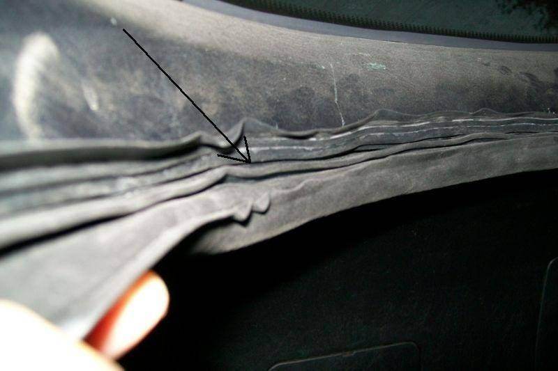

выкладываю фото, на них все понятно.
и еще
надеюсь за труды плюсанете мне.
Комментарий к файлу: в паз обозначеный стрелкой вставляется полка.
100_0519.JPG [ 43.53 КБ | Просмотров: 10678 ]
Комментарий к файлу: вот так выглядит уплотнитель на двери, там где стрелка сначало необходимо разжать.
100_0521.JPG [ 53.09 КБ | Просмотров: 10680 ]
Комментарий к файлу: вот так необходимо разжать, и со стороны где нет уплотнителя закручиваем саморезы в дверь, потом зажимаем в обратньм порядке
100_0524.JPG [ 74.17 КБ | Просмотров: 10681 ]
Комментарий к файлу: вот как выглядит уплотнитель в обычном своем состоянии.
100_0525.JPG [ 41.78 КБ | Просмотров: 10676 ]
