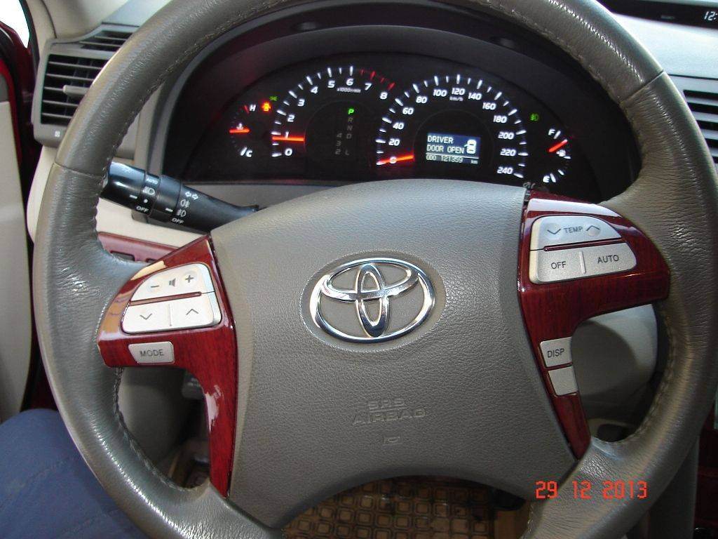

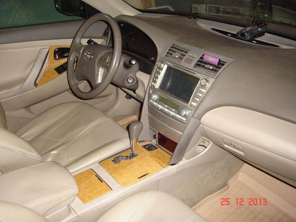

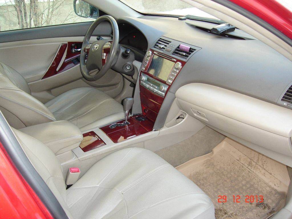

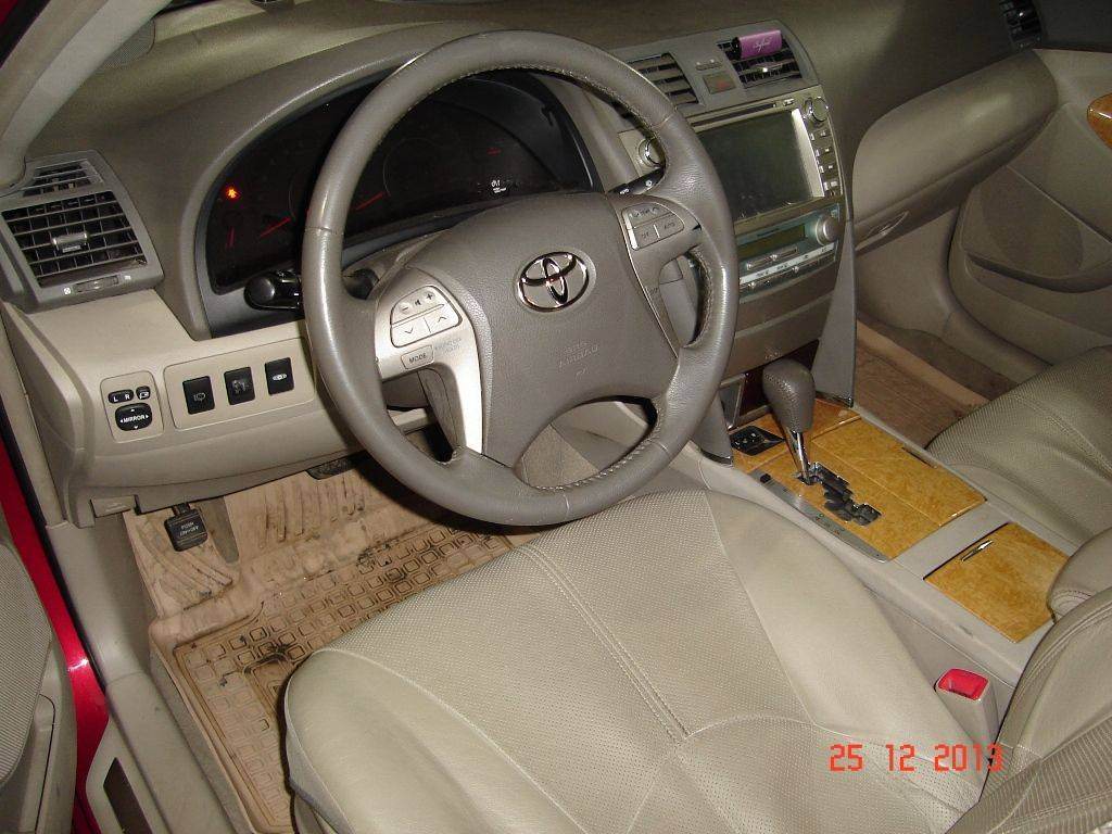

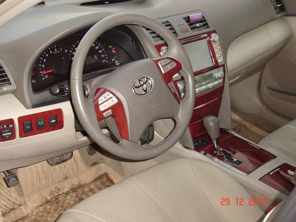

На днях опробовал технологию иммерсионной печати (аквапринт) - поменял цвет и рисунок пластмассовых вставок и деталей салона. Применил не на Карине, ввиду её отсутствия, а на Камри. База мобихел 8011(микс), плёнка IFFA "кедр", лак, пока не полировал. Это "проба пера", так что косяков в достатке. Про технологию примеры вот: http://www.youtube.com/watch?v=V3RRnYTPJjA, http://www.youtube.com/watch?v=cxIRokYHk-s и т.д.
Комментарий к файлу: Что было
DSC057171.jpg [ 367.77 КБ | Просмотров: 9049 ]
DSC057191.jpg [ 388.02 КБ | Просмотров: 9049 ]
Комментарий к файлу: что стало
DSC057351.jpg [ 364.58 КБ | Просмотров: 9049 ]
DSC057221.jpg [ 367.9 КБ | Просмотров: 9049 ]
DSC057291.jpg [ 368.09 КБ | Просмотров: 9049 ]
В чём выражаются ,,косяки,,? а то на фото не особо заметно...
Сейчас
СообщениеДобавлено: Пн дек 30, 2013 4:39 pm
Сообщения: 475
ribalov75
На фотках не видно, их и живьём не сразу видно. Косячки мелкие. Кое где плёночка от пузырьков воздуха лопнула, попала пыль, в одном месте база немного полезла, кое где направление рисунка не совпадает. И надышался активатора, пару дней плохо себя чувствовал, в гараже вентиляция слабовата. А так в куче многим нравится.
