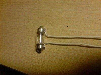

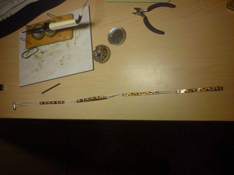

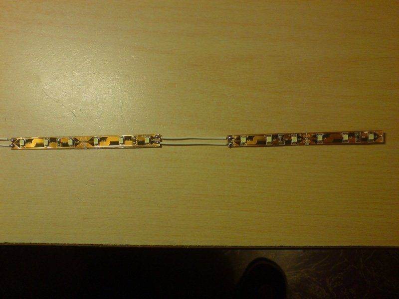

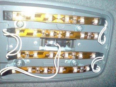

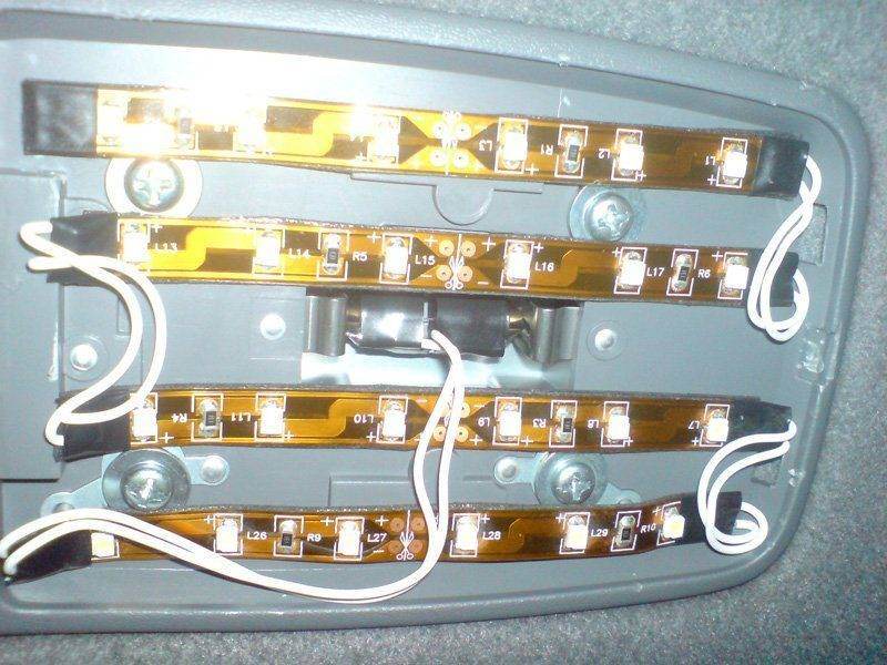

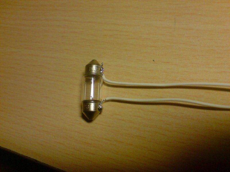

Делать было нечего вот и решил посвятить немного себя любимой каринке :) Решил переделать салонный свет.
Взял 8 диодных модулей, сгоревшую лампочку, проводки и понеслася
:D
фото с результатом
Комментарий к файлу: вид того что должно быть впихнуто
DSC01736.JPG [ 126.77 КБ | Просмотров: 23403 ]
Комментарий к файлу: типа коннектор :)
DSC01735.JPG [ 142.45 КБ | Просмотров: 23380 ]
Комментарий к файлу: звено цепочки
DSC01734.JPG [ 140.36 КБ | Просмотров: 23398 ]
Комментарий к файлу: вид снизу
DSC01739.JPG [ 84.92 КБ | Просмотров: 23384 ]
Комментарий к файлу: вид сбоку
DSC01738.JPG [ 101.81 КБ | Просмотров: 23385 ]
Комментарий к файлу: уложенные диоды
DSC01737.JPG [ 236.89 КБ | Просмотров: 23404 ]

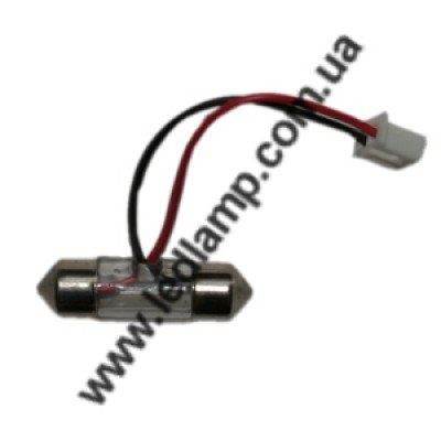

спасибо. хотя сейчас увидел что немного зря я колхозил :)
http://carinae.com.ua/forum/viewtopic.php?p=11098#11098
оказывается есть готовые модули по такой же цене.... только все красиво и без проводов....

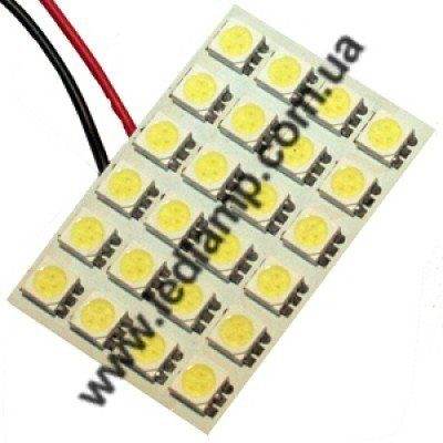

К вопросу про пираньи и т.д.... Выяснили что пираньи недолговечны и не надежны... вот что еще предлагается:
нашел вот аналог того что я сделал. только есть один минус.
это все чудо:
матрица на 24 диода + коннектор стоит 22 у.е.,
матрица на 8 диодов + коннектор стоит 10 у.е.,
а я заплатил 6,5 у.е. за модули (провода и лампочка сгоревшая были). Ну и своего времени 30-40 минут.... Экономия на лицо :)
Только в матрицах вроде 3х кристальные диоды (судя по картинке), но все равно цена не айс. Притом я не нашел пока инфы о световом потоке 3х кристального диода и однокристального, чтобы сравнить что ярче при сопоставимой цене: матрица на 8 диодов или мое творение на 24 диода.....
Комментарий к файлу: матрица на 24 диода
Matrix SMD Leds 4x6_300x300_L.jpg [ 63.81 КБ | Просмотров: 23378 ]
Комментарий к файлу: матрица на 8 диодов
Matrix SMD Leds 2x4_300x300_L.jpg [ 44.17 КБ | Просмотров: 23373 ]
Комментарий к файлу: коннектор (цена 0,65 у.е.)
Conneator festoon 31mm_300x300_L.jpg [ 21.56 КБ | Просмотров: 23376 ]

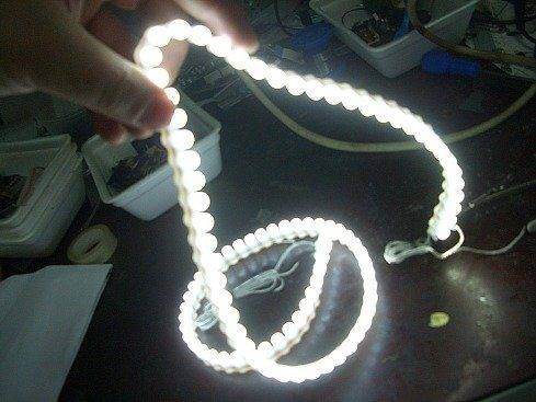

Комментарий к файлу: Лента в стопы
003.jpg [ 86.48 КБ | Просмотров: 23382 ]

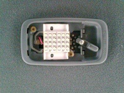

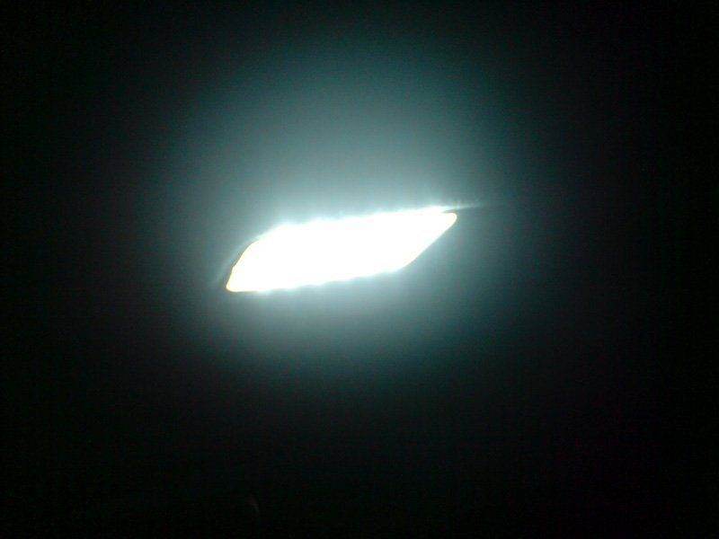

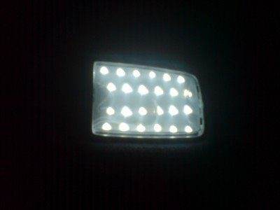

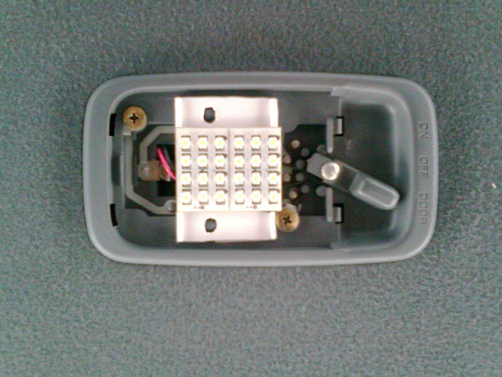

Светодиодная панель на 24 светодиода в плафоне салонного освещения
В освещении багажника и "штурманском фонаре" впереди аналогичные на 12 светодиодов.
Фото0015.jpg [ 154.87 КБ | Просмотров: 23374 ]
