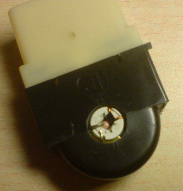

Общался я с Mr_Nuke, и он подкинул мне классную идею. Идея лежала на поверхности, но я не додумался :D .
Суть: в подсветке кнопок использовать однокристальный СМД диод с ленты.
Вот решил на одной ненужной кнопке поэкспериментировать.

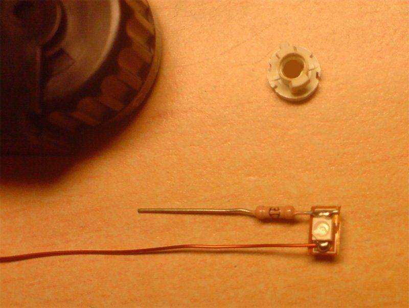

Материалы:
1. Сопротивление на 680 Ом
2. Отдельный СМД диод или модуль
3. Медная проволока в лаке (как на трансформаторах)
4. Фосфорная кислота (для пайки)
Оборудование:
1. Сверло 3мм
2. Шуруповерт или дрель
3. Паяльник
Процесс:
Выкручиваем патрон с лампочкой. Удаляем лампочку. Просверливаем в патроне дырку (как на рисунке). Берем модуль или отдельный СМД, к "+" припаиваем сопротивление 680 Ом, к "-" припаиваем медную проволоку. Находим где на контактах кнопки "+", а где "-". Засовываем спаянную конструкцию в патрон, и загибаем ножку сопротивления и проволоку как были загнуты усики лампочки. Проверить чтобы в закрученном состоянии патрона сиод светил четко на лицевую часть кнопки. Закручиваем патрон и откусываем лишние ножки. И получаем красоту :)
еще
Комментарий к файлу: Результат
4.JPG [ 134.1 КБ | Просмотров: 2505 ]
Комментарий к файлу: Установленный патрон
3.jpg [ 135.66 КБ | Просмотров: 2448 ]
Комментарий к файлу: Патрон с диодом в сборе
2.jpg [ 74.43 КБ | Просмотров: 2456 ]
Комментарий к файлу: Просверленный патрон и спаянный диод
1.jpg [ 149.78 КБ | Просмотров: 2458 ]
