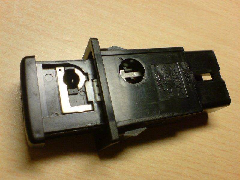

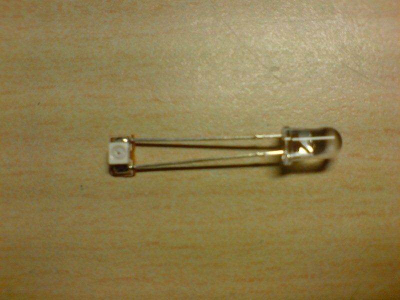

1. Разобрал кнопку для легкого доступа к контактам.

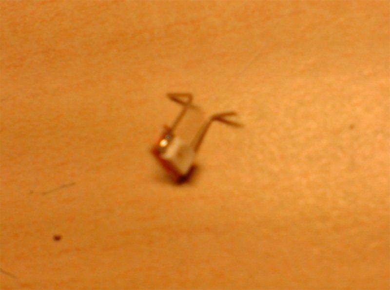

2. Взял СМД диод 30й и припаял его к ножкам 5мм диода (для удобства)
3. Откусил 5мм диод и ножки, а так же подогнул их до необходимой формы.

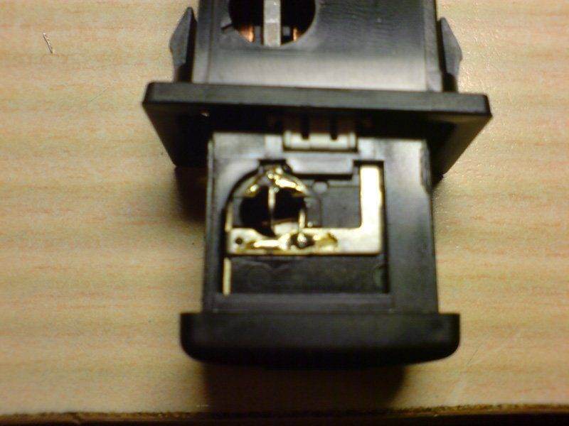

4. Припаял диод к кнопке

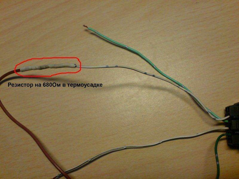

5. В разрез плюсового провода питания кнопки поставил резюк на 680 Ом.

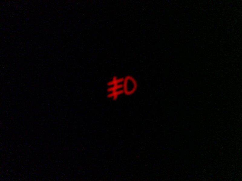

Собрал это счастье.... Т.к. патрон от лампочки не влез обратно, то я дырку в кнопке обезжирил и заклеил изолентой.
еще
Комментарий к файлу: резистор в проводе и термоусадке

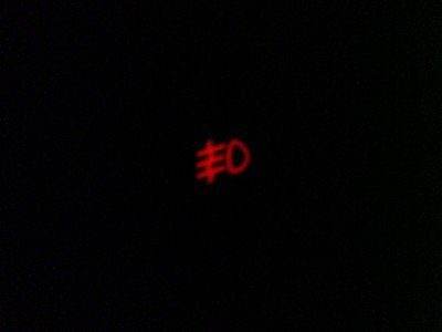

Комментарий к файлу: тест в ванной :)
5.JPG [ 80.09 КБ | Просмотров: 6801 ]

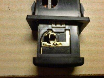

Комментарий к файлу: кнопка с припаянный диодом
4.JPG [ 142.73 КБ | Просмотров: 6810 ]

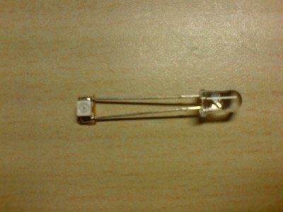

Комментарий к файлу: готовый к припайке диод с ножками
3.JPG [ 100.93 КБ | Просмотров: 6806 ]
Комментарий к файлу: диод с диодом для упрошения пайки
2.JPG [ 131.69 КБ | Просмотров: 6806 ]
Комментарий к файлу: разобранная кнопка
1.JPG [ 148.06 КБ | Просмотров: 6805 ]

Диод с диодом это как понять ?
СообщениеДобавлено: Пт мар 12, 2010 1:43 pm
Сообщения: 718
Откуда: Сургут
от простого диода он просто ножки использовал.видно же
СообщениеДобавлено: Пт мар 12, 2010 1:58 pm
Сообщения: 538
Mr_Nuke, да нет... просто у меня родной трассы туманок нет... я с микро де пустил новую трассу с кнопкой от микро де... а сейчас решил поставить родную кнопку - т.е. состыковать новую трассу туманок с родной кнопкой... поэтому купил кнопку с разъемом...
Artem23, Thoron правильно подметил... я взял ненужный 5мм диод чтобы использовать от него ноги... да и так удобнее мелочевку паять - детали не разъезжаются в разные стороны... а 5мм диод я потом откусил и все..
