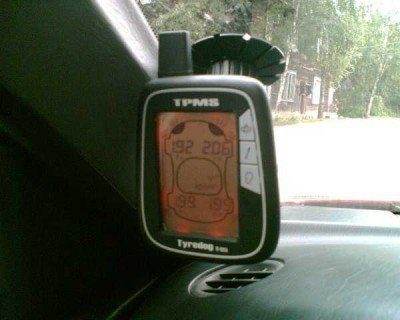

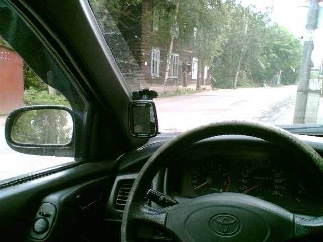

Постепенно готовлю машину к дальней поездке.
Чтобы вовремя заметить спустившее колесо, недавно закупил и поставил систему контроля давления и температуры в шинах.
Вот такую.
Плюсы:
1) Датчики спереть невозможно - они установлены внутри колеса.
2) Приемник-дисплей имеет двойное питание - от прикуривателя и от батареек. Причем батареек хватает надолго. т.е. дисплей практически беспроводной, автономный. Никаких проводов на панели.
3) Подсветка дисплея хорошая. Сигнализация громкая, четкая.
4) Можно задать критические пределы давления и температуры для каждой оси отдельно.
Минусы:
1) На старте медленно опрашивает датчики.
2) Шиномонтаж делать аккуратно, чтобы не сломать датчик внутри диска. Соответственно "чебуреко-монтажки" отпадают.
Накатал с ним пока чуть больше 1000км. Доволен. :twisted:
Вот, нащелкал на телефон в интерьере.
foto6.jpg [ 21.81 КБ | Просмотров: 3203 ]
foto7.jpg [ 30.88 КБ | Просмотров: 3197 ]

Выбрал потому, что датчики не сопрут и проводов питания к нему никаких тащить не надо.
В прошлом году по пути в отпуск спущенное заднее колесо чуток пожевало, потому и озаботился контролем.
