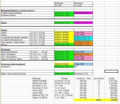

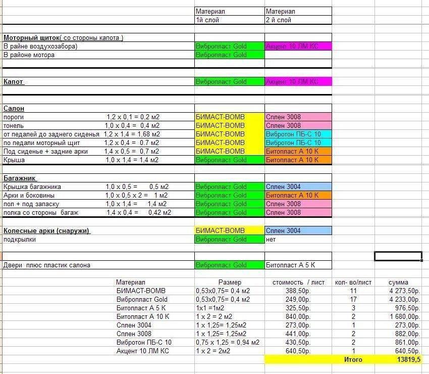

Что предшествовало предстоящей работе
Расчет материалов
Описывать свойства метериалов не стану, зайдите на сайт StP, там есть все характеристики.
Прошу не считать рекламой материалов , просто работал именно с этим брэндом
Типа…
Акцент 10 ЛМ КС
Звукопоглощающий материал со специальной усовершенствованной структурой.
Расширенный рабочий частотный диапазон.
Поглощает до 90% шумов.
Хороший теплоизолятор.
Выпускаемые толщины: 10, 15, 20 мм, для зон с разной шумовой нагрузкой.
Покрытие – металлизированная пленка (или без).Технические характеристики
Размер листа, м 1х2,Толщина, мм 10, 15, 20,Уд.вес, 0,5-0,85кг/м2
И так далее…..

Комментарий к файлу: Подбор материалов и цена вопроса
Расчет материалов.JPG [ 156.06 КБ | Просмотров: 41961 ]

Дорогой Malboro из уважения овечу на все поставленные вопросы.
Что такое делать фотоотчет я знаю. И свои работы я начинал с изучения всех доступных материалов.
По поводу того что ты делаешь не нужный отчет речи не было, вопрос был направлен мне, почему я не делал его.
Тебе и всем остальным я дал советы, которые считаю полезными, и уж никак не ради популизма.
Что касается материалов, я это изучал наверное целый месяц, обои в машине я не клеил. Сплен и изолон - одно и тоже ППЭ (пенополиэтилен). И я работал со всеми этими материалами проводя практические испытания. Изолон строительный пришлось сильно выбирать так как его большое множество.
Но цена строительного в разы меньше того изолона, который предназначен для шумоизоляции автомобилей.
Что касается басмастера, то его шумопоглощающие свойства действительно выше (проверено).
Перевод звука в тепло, может это и правда, но меня эти микрокаллории не интересуют.
STP (виден на фото) и Викар использовал в равном объеме и практической разницы не увидел. Они поразному нагреваются, по разному укладываются, но глушат удары одинаково. Разница в цене в 2 раза.
М3 и басмастер 10мм использовался в проклейке пола в районе ног переднего пассажира и водителя, а также передние нижние углы передних дверей. По моему мнению именно через моторный щиток в купе с тоннелем и передние ароки проходит наибольшее количество звука.
