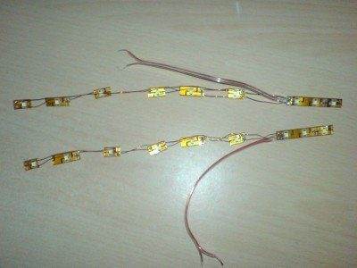

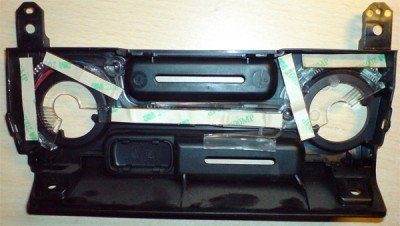

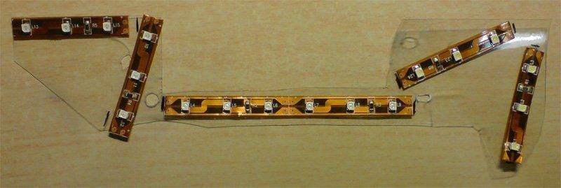

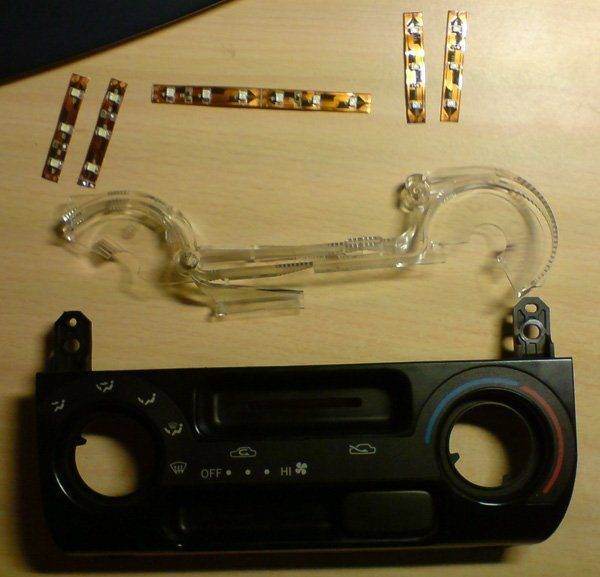

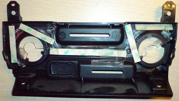

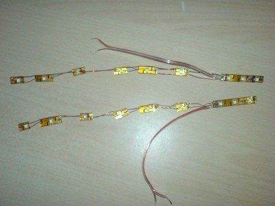

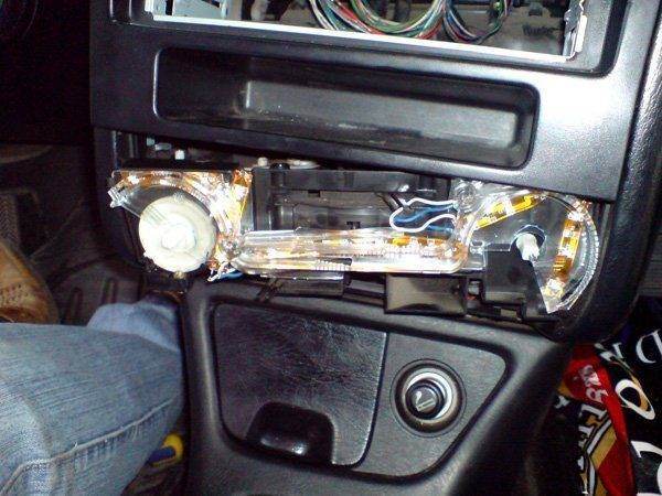

Этот топик посвящен замене освещения блока печки. Я вдохновлялся информацией топика "Подсветка аля лексус". Но т.к. с паяльником не сильно дружу, то предпочел использование готовых диодных модулей. Диодные модули идут адаптированные на бортовую сеть. Модуль – 3 СМД диода на самоклеющейся основе размерами 7х50 мм.

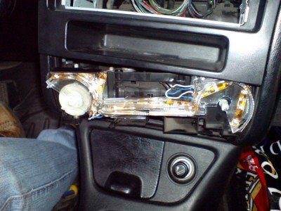

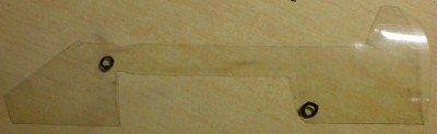

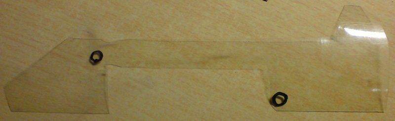

Для простоты компоновки модулей был взят прозрачный кусок плотного материала (типа материал ПЭТ бутылок). Далее модули пригнались и было оценено их расположение.
Далее это все чудо было наклеено и спаялось – плюс к плюсу, минус к минусу.
продолжение примерки
Комментарий к файлу: СМД модуль

Комментарий к файлу: Пластиковая подложка
plastik_161.jpg [ 68.61 КБ | Просмотров: 26729 ]
Комментарий к файлу: Примерка модулей
primerka_176.jpg [ 113.68 КБ | Просмотров: 26784 ]
Комментарий к файлу: примерка 2
primerka2_126.jpg [ 120.92 КБ | Просмотров: 26778 ]
Комментарий к файлу: примерка 3
primerka3_120.jpg [ 96.85 КБ | Просмотров: 26779 ]

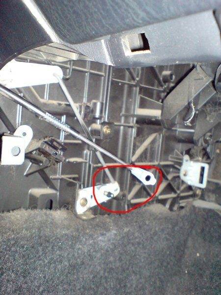

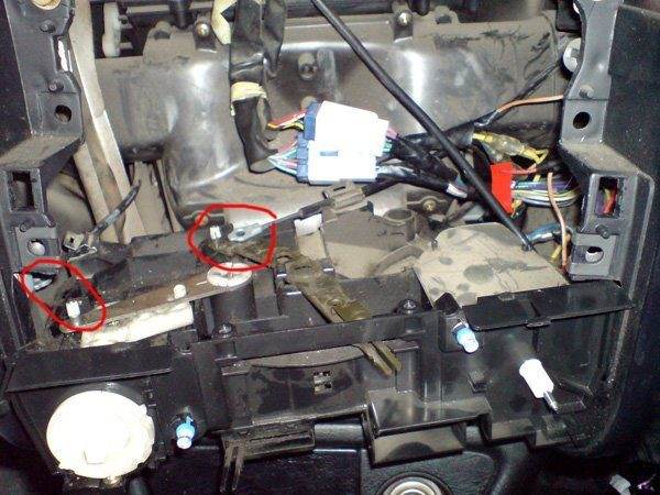

Разборка печки:
Сначала снимается мафон. Далее отщелкивается с 4х защелок вся морда где мафон, кармашек и т.д. Откручиваем 4 самореза (темные) которые держат блок управления печкой (сверху и снизу). Хоть на российском сайте и говорили, что тяги снимать не надо – хрен там… Снимаем две тяги что в поле зрения.
После снимаем фальш панель возле левой ноги пассажира (одна клипса просто вытаскивается и панель сдвигается) и отсоединяется 3я тяга.
После этого блок печки выдвигается вперед и откручиваем еще 4 самореза (светлые сверху и сбоку). Отщелкиваем морду с 4х защелок (сверху и сбоку в районе открученных светлых саморезов). Аккуратно снимаем светопроводящую пластмаску.
Добавлено спустя 7 минут 51 секунду:

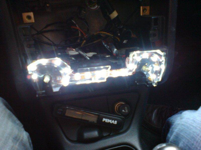

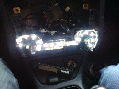

Сборка этого счастья:

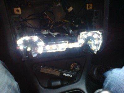

Пластину с диодами я умудрился впихнуть под светопроводящую пласмаску (не знаю каким образом… под ней места просто казалось нету
Выходы с диодных лент (я их разбил на 2 куска – белые отдельно, синие отдельно) запитал от патронов базовых ламп… С помощью изоленты соорудил подобие цоколя родной лампы… Два раза поменял предохранители – устраивал КЗ… Для желающих повторить – предохранитель на 15А в блоке предохранителей сверху второй слева... Проверил – все работает наура….
(теперь переделал - отрезал импровизированные цоколя (как колхоз) и сделал нормальную скрутку)

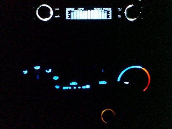

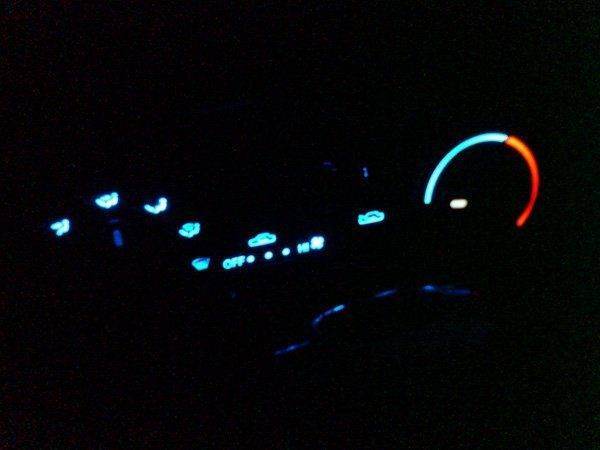

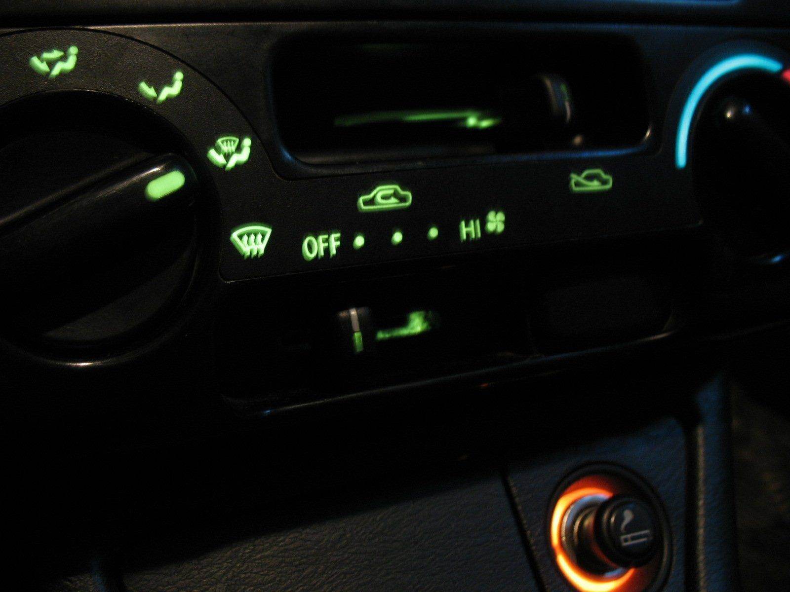

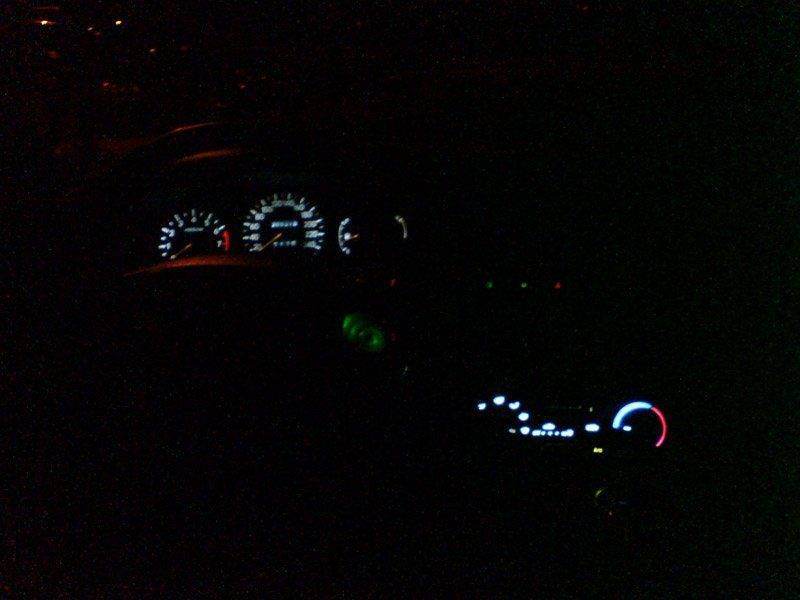

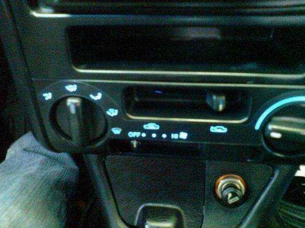

И получилось – днем светит просто отпадно… Ночью – без комментариев
еще фотка
Комментарий к файлу: Тяги печки 1
tyagi1_336.jpg [ 176.85 КБ | Просмотров: 26777 ]
Комментарий к файлу: Тяги печки 2
tyagi2_214.jpg [ 158.88 КБ | Просмотров: 26761 ]

na_meste_726.jpg [ 168.05 КБ | Просмотров: 26772 ]
Комментарий к файлу: Днем
dnem_151.jpg [ 161.84 КБ | Просмотров: 26730 ]
Комментарий к файлу: ночью 1
noch1_169.jpg [ 91.72 КБ | Просмотров: 26741 ]
Комментарий к файлу: в профиль ночью
noch3_610.jpg [ 100.01 КБ | Просмотров: 26762 ]

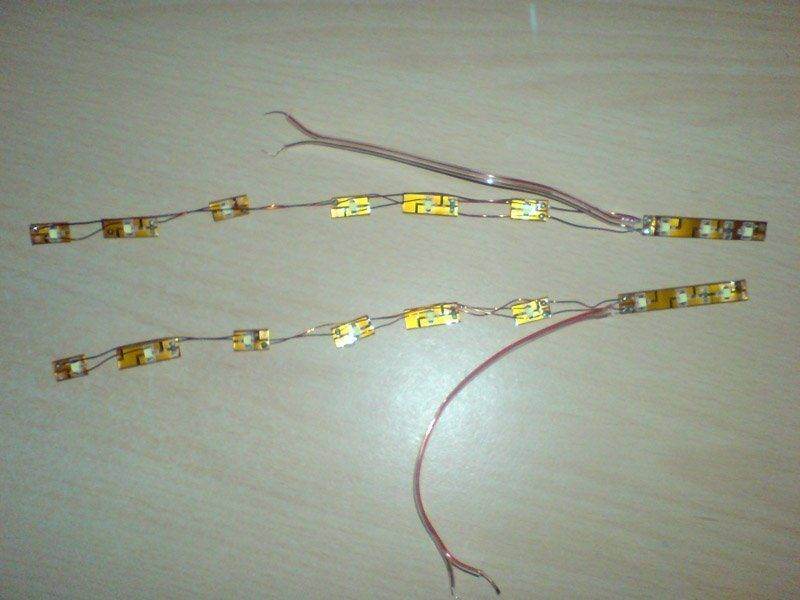

В продолжение темы: набрался опыта и на теперешней каринке сделал улучшение:
Получился более равномерный свет т.к. каждый диод стоит напротив своего окошка.
Комментарий к файлу: Порезанные модули
порез модули.jpg [ 107.67 КБ | Просмотров: 26788 ]
Комментарий к файлу: Установка
установка.jpg [ 92.1 КБ | Просмотров: 26761 ]
Комментарий к файлу: Общий вид
вид.jpg [ 98.6 КБ | Просмотров: 26811 ]

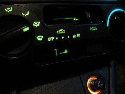

Первая карина у меня была полностью пересвеченная
1. багажник
2. бардачек
3. АКПП
4. Печка
5. Воздуханы
6. Стеклоподъемники
7. Приборка
А когда ехал покупать диоды в кнопки - чтобы закончить все на 5+, то как по закону подлости разнес ее об дерево на 5К у.е. :(
p3_870.jpg [ 166.94 КБ | Просмотров: 26951 ]

VeyroN писал(а):
Порезанные модули
это к каждому отрезанному квадратику надо припаивать провод?

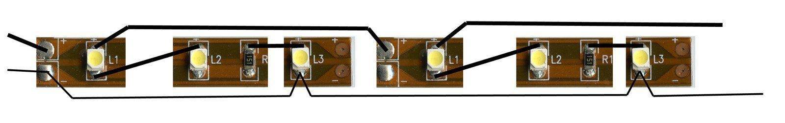

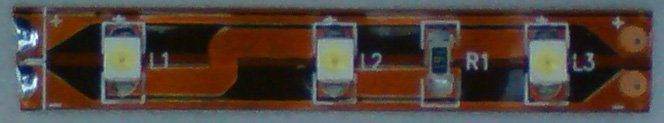

Там схема такая:
1. каждый модуль это 3 последовательно соедененных диода с одним резистором на 150 ОМ.
2. схема сделана таким образом что при подключении к +- ты их соединяешь параллельно.
3. Когда разрезаешь модули - лишнюю ленту можно отрезать КРОМЕ КОНТАКТНЫХ ПЛОЩАДОК (+ и -)!!!!!!. В модуле типа двухуровневая и плата и если отрежешь контактные площадки то нарушишь цепь.
Комментарий к файлу: Разрез модуля
раз резать модули, н7е ужели не проше купить енти диоды отдельно (в расыпную)?, и так-же в цепочку по триштуки , тока сопротивление я беру на 200 Ом (не вывожу на номинальный ток св.диод)
СообщениеДобавлено: Пн май 18, 2009 10:46 am
Сообщения: 538
Бэндэр, СМД отдельно купить - гемор. Размеры их такие что надо ювелирно работать паяльником. Стандартные диоды не удобно крепить (мне по крайней мере). Поэтому и беру ленту и клеить удобно, и размер СМД диода очень маленький (где то 2х2х2 мм) , и яркость супер (6 лм), берет 0,2 Вт, и угол 160....

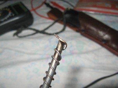

Бэндэр, СМД то в продаже есть - я имел в виду что их такие маленькие паять геморно и потом клеить.... А с паяльником я не сильно дружу :D когда паял подсветку печки - первый раз взял его в руки.... Вот хочу докупить паяльник с острым жалом (у меня совковый как лопата :D ) и тогда будет проба пера :D

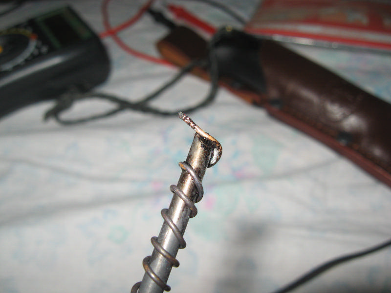

СообщениеДобавлено: Пт ноя 20, 2009 1:35 am
Сообщения: 3587
Машина: Карина Е. Японосборка
Двигатель: 4a-сток

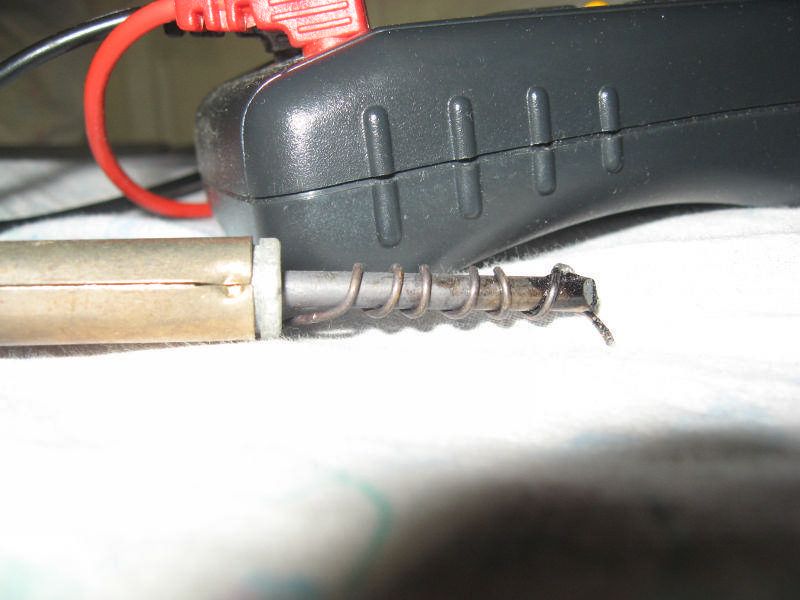

Dima писал(а):
паяльник с острым жалом (у меня совковый как лопата :D ) :D
Кризис, или что делать :) Так в совке и паяли...
IMG_3786.jpg [ 109.96 КБ | Просмотров: 26697 ]
IMG_3787.jpg [ 85.67 КБ | Просмотров: 26701 ]
drive2.ru, Мне 35
СообщениеДобавлено: Пт ноя 20, 2009 11:01 am
Сообщения: 538
Skif1980, респект за сообразительность!
