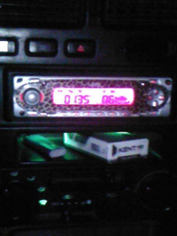

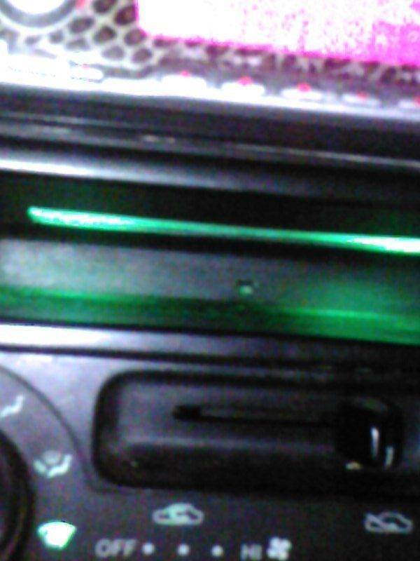

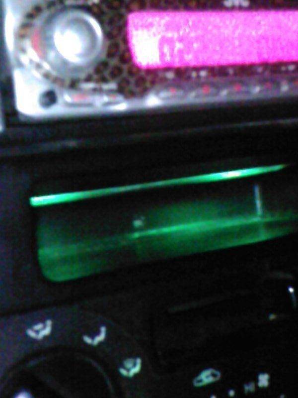

данная тема особенно актуальна для тех,кто проводит много времени в автомобиле в темное время суток.В кармане мелочей очень часто приходится искать всякую мелочь,и ночью меня это ужасно напрягало,то уронишь что-нибудь пока ищешь,то достаешь по несколько раз не то что нужно,вообщем сделал такое.Прорезал окно,приклеил пластинку из орг стекла,предварительно заматованную шкуркой(чтоб в глаза не било),купил два диода под цвет всей остальной подсветки,из текстолита вырезал еще пластинку и установил их там,соединив параллельно.Дальше все просто,разъем папка/мамка и к подсветке прикуривателя.Извиняюсь что не сфотографированно детально,лень снимать )) и за телефонное качество фото тоже,в реале свет рассеивается равномерно,и смотреть приятнее )

Уахаха гламурненький мафон %)

Сам мАфон так то ничего, надёжный (JVC вроде, если не ошибаюсь), но оформлен стрёмно... :)
А по теме... подсветка норм., хотя и незачем так ярко, ИМХО потускнее будет лучше, не так навязчиво...

там не ярко,сравни с яркостью того же самого розового майфуна :? все смотрится супер,жаль на фото это не передать )

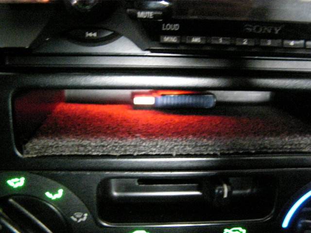

Я себе тоже за бабахал .Спасибо за идею!

Куда цеплял запитку подсветки? Самая ближняя срабатывающая при включении габаритов подсветка печки, от прикуривателя далековато.
На этой панели есть еще постоянное питания на часах и подсветка кнопок.

Не помню.Кажись от кнопок.
