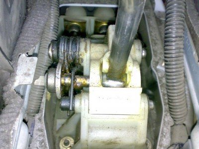

у меня короновский механизм кпп, нашел фото отчет, но у меня не такой

ручка переключения болтается верх вниз, из за этого плохо втыкаются передачи

БЛАГОДАРЮ! НО у меня не так

СообщениеДобавлено: Ср янв 19, 2011 12:20 pm
slava52 писал(а):
у меня не так
А как же? Сфоткай, выложи.
СообщениеДобавлено: Ср янв 19, 2011 2:59 pm
Зарегистрирован: Пн янв 17, 2011 4:02 pm
Сообщения: 36
Откуда: ниж.обл. г. САРОВ
Машина: Карина е лифтбек
Двигатель: 7а фе
вот он
VOT.jpeg [ 37.09 КБ | Просмотров: 3903 ]

slava52
Тут
http://carina-e.ru/viewtopic.php?t=603& ... c&start=25
для твоего варианта пишут, что:
kostolom писал(а):
Конструкция не позволяет полностью от люфтов избавиться

СообщениеДобавлено: Ср янв 19, 2011 5:28 pm
Многие скажут что в Кариновской кулисе тоже невозножно убрать люфты до НУЛЯ во всех направлениях.
А у меня, 2 часа колдовства над ней, выпиливание надфилем пары новых деталей, и вуаля, люфт НУЛЕВОЙ.
Теперь надо тяги на коробке поправить, там люфт остался, но это позже, как сцепу менять буду.
