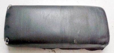

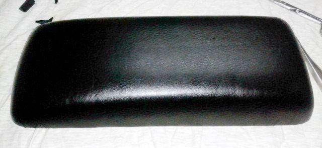

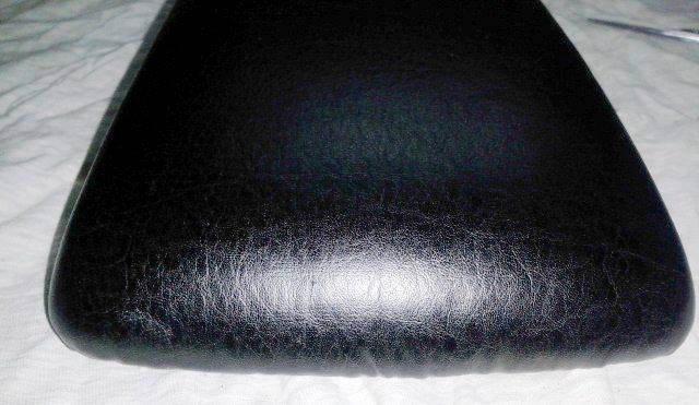

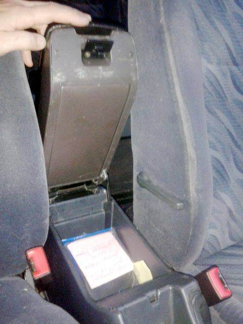

Получил подлокотник. Женьке еще раз спасибо. Но пришлось его немного обновить. Итак все по очереди:
Комментарий к файлу: Немного по изношен, по углам протертости (но все это оговаривалось), и просто обтяжка кожей получалась некрасиво.
20131217_154357.jpg [ 65.61 КБ | Просмотров: 21374 ]

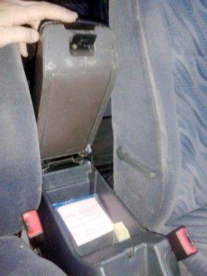

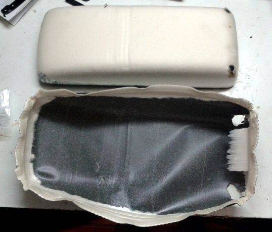

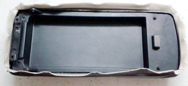

Комментарий к файлу: Начинаем обдирать старое покрытие
20131217_154404.jpg [ 56.62 КБ | Просмотров: 21374 ]

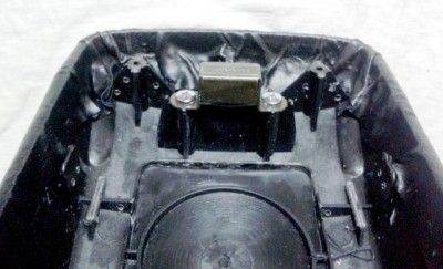

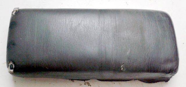

Комментарий к файлу: Ободрали. Но и мягкое покрытие оказалось продавленным
20131217_154457.jpg [ 84.35 КБ | Просмотров: 21374 ]
Комментарий к файлу: По этому обдираем старое мягкое покрытие и получаем вот что...
20131218_171052.jpg [ 62.32 КБ | Просмотров: 21374 ]

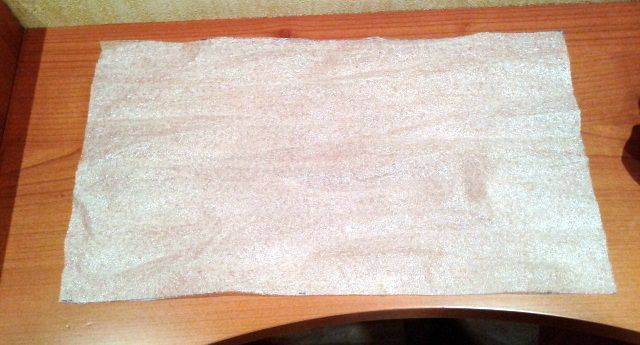

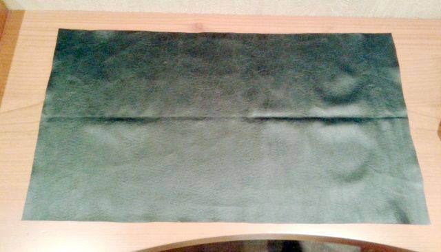

Комментарий к файлу: Берем лоскут кожи (я взял кожзам - что было)
20131219_181804.jpg [ 79.59 КБ | Просмотров: 21374 ]

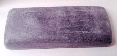

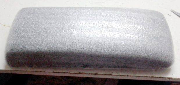

Комментарий к файлу: И лоскут мягкой вспененной пленки
20131219_181815.jpg [ 100.8 КБ | Просмотров: 21374 ]
Комментарий к файлу: Начинаем обтягивать и сажаем на клей
20131220_142810.jpg [ 64.78 КБ | Просмотров: 21374 ]

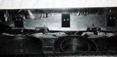

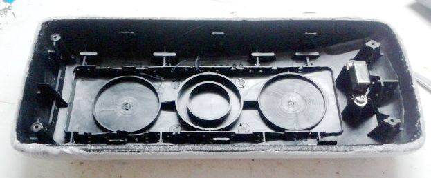

Комментарий к файлу: Вид изнутри
20131220_142823.jpg [ 67.94 КБ | Просмотров: 21374 ]

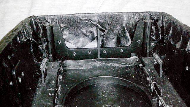

Комментарий к файлу: Клей взял такой
20131220_142828.jpg [ 45.56 КБ | Просмотров: 21374 ]
Комментарий к файлу: Начинаем обтягивать кожей и сажаем снова на клей...
20131220_161432.jpg [ 103.81 КБ | Просмотров: 21374 ]
20131220_161440.jpg [ 123.89 КБ | Просмотров: 21369 ]
20131220_161446.jpg [ 99.95 КБ | Просмотров: 21369 ]
20131220_161453.jpg [ 117.52 КБ | Просмотров: 21369 ]

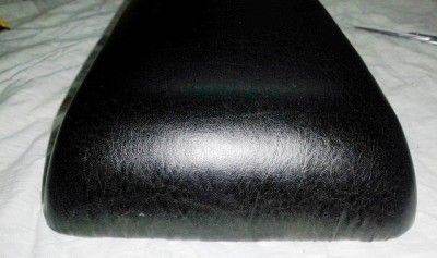

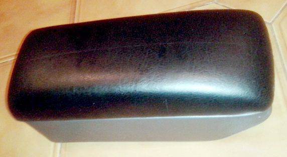

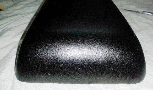

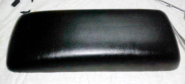

Комментарий к файлу: И наконец вот что получилось
20131220_161501.jpg [ 63.74 КБ | Просмотров: 21369 ]
20131220_161509.jpg [ 93.43 КБ | Просмотров: 21369 ]
20131220_161515.jpg [ 98.09 КБ | Просмотров: 21369 ]
Комментарий к файлу: собираем
20131220_190503.jpg [ 63.99 КБ | Просмотров: 21369 ]
20131220_190511.jpg [ 65.64 КБ | Просмотров: 21369 ]

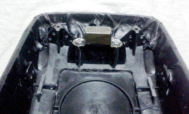

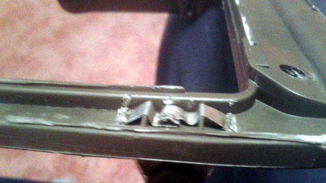

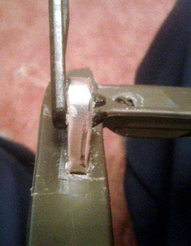

Комментарий к файлу: Так же пришлось немного доделать отломанное ушко
20131221_181723.jpg [ 111.83 КБ | Просмотров: 21369 ]

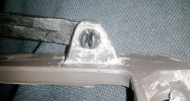

Комментарий к файлу: Из мягкого металла вырезаем полосу и натягиваем ее на ушко
20131221_181841.jpg [ 57.94 КБ | Просмотров: 21369 ]
Комментарий к файлу: вид изнутри
20131221_181816.jpg [ 80.56 КБ | Просмотров: 21367 ]
Комментарий к файлу: и пустоту запаиваем пластиком при помощи паяльника. просто и надежно. в отверстие вставляем сверло на 6,5 и тогда после паяльника получается идеально ровное отверстие и ничего доводить не надо.
20131221_181723.jpg [ 111.83 КБ | Просмотров: 21367 ]

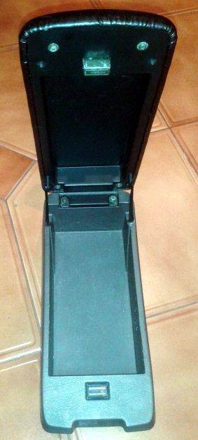

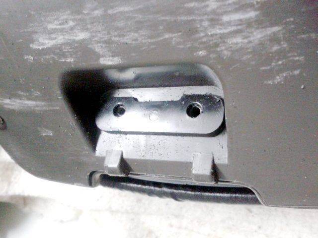

Комментарий к файлу: почему то не хватило хода для старой защелки
20131222_121719.jpg [ 100.83 КБ | Просмотров: 21367 ]

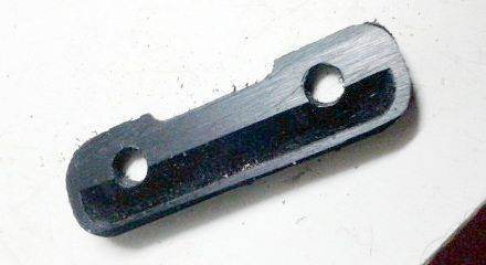

Комментарий к файлу: делаем небольшую проставку из пластика. с одной стороны толщину сводим на ноль с другой делаем толщину 4 мм.,
20131222_152204.jpg [ 36.47 КБ | Просмотров: 21367 ]

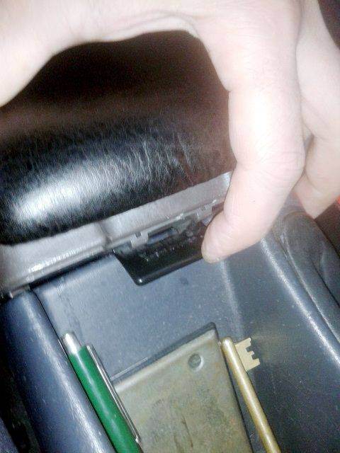

Комментарий к файлу: и устанавливаем защелку
20131222_152151.jpg [ 98.02 КБ | Просмотров: 21367 ]
Комментарий к файлу: вот так
20131222_152929.jpg [ 101.19 КБ | Просмотров: 21367 ]

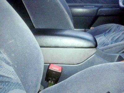

Комментарий к файлу: Все готово
20131222_121637.jpg [ 121.97 КБ | Просмотров: 21367 ]
20131222_121654.jpg [ 109.97 КБ | Просмотров: 21367 ]
20131222_121709.jpg [ 97.22 КБ | Просмотров: 21367 ]

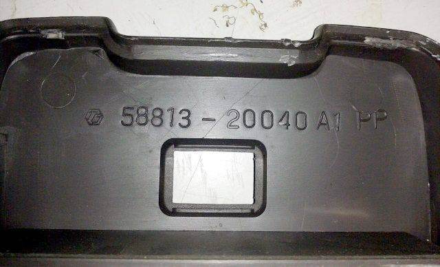

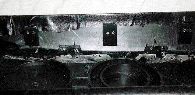

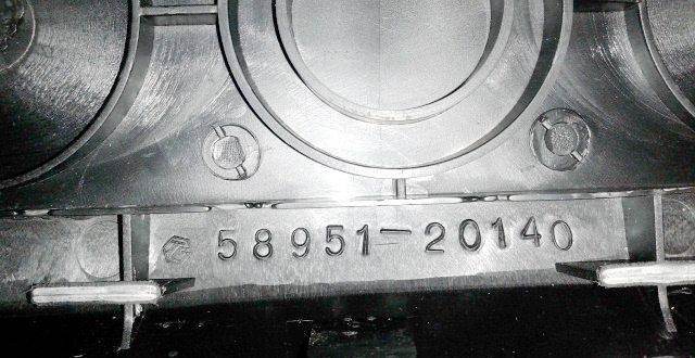

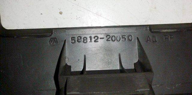

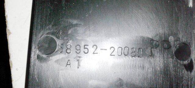

Комментарий к файлу: внутри были номера, может кому надо?
20131217_154607.jpg [ 73.1 КБ | Просмотров: 21350 ]
20131217_154617.jpg [ 93.73 КБ | Просмотров: 21350 ]
20131217_154629.jpg [ 89.21 КБ | Просмотров: 21350 ]
20131217_154642.jpg [ 106.31 КБ | Просмотров: 21350 ]

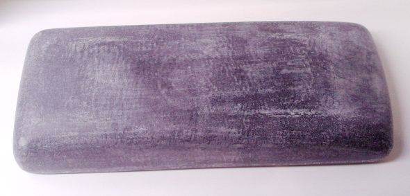

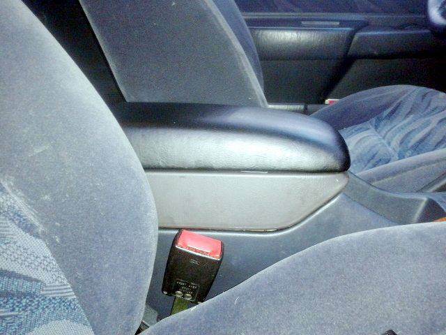

СообщениеДобавлено: Пн дек 23, 2013 10:08 am
у меня с Калдины,верхний слой черный бархат,заводской
вот так всегда! стараешься, стараешься а оно есть готовое... :oops:

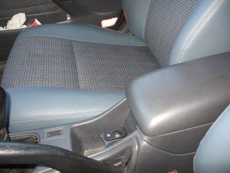

СообщениеДобавлено: Пн дек 23, 2013 11:51 am

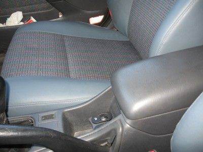

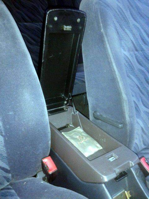

Kentavr писал(а):
фото в студию!

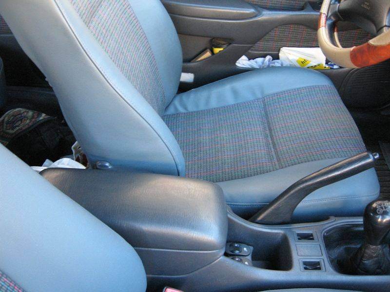

IMG_0022.JPG [ 224.62 КБ | Просмотров: 21099 ]
IMG_0026.JPG [ 228.06 КБ | Просмотров: 21099 ]

Номера кстати не бются по экзисту.

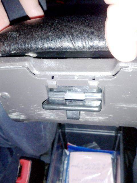

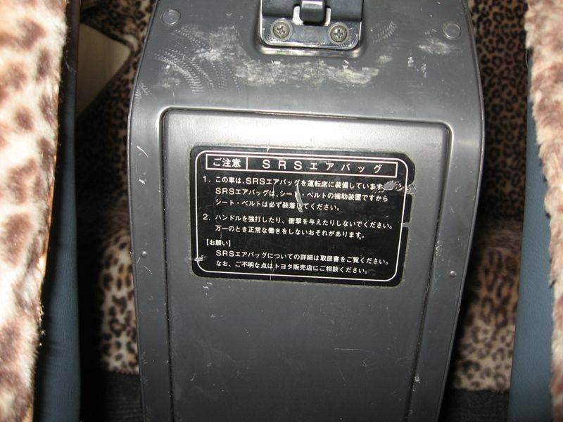

Номерков на подлокотнике не нашел, есть только надпись иероглифами про SRS
IMG_0225.JPG [ 217.38 КБ | Просмотров: 20898 ]
