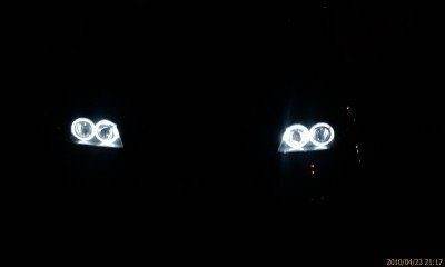

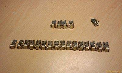

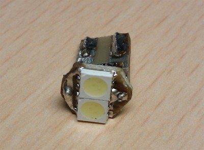

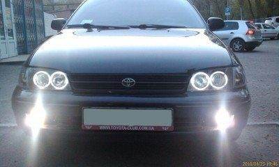

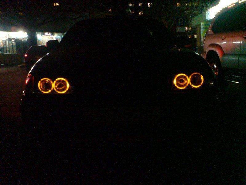

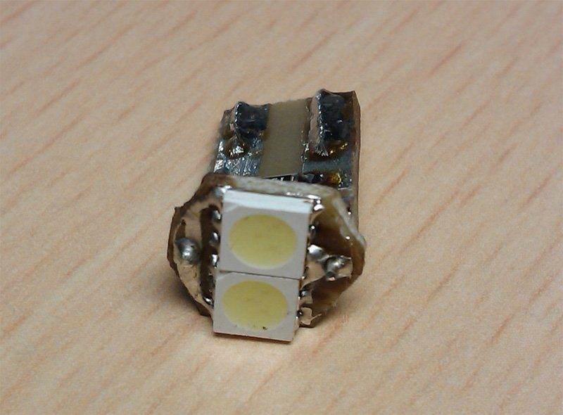

Вот достали меня тусклые диоды в глазках. Подкинул идею одноклубнику, который очень с паяльником дружит. Решили реализовать самодельную диодную лампу на базе 2шт 3х кристальных смд диодов, расположенных фронтально в Т10 разъем. Получилось шикарно.
Можно было сделать еще лучше, но для этого требовалась разборка фары и установка колец из лампы с холодным катодом. Но как то меня не тянет разбирать фары :) Чую что могу заработать себе неплохой геморой :)
еще
Комментарий к файлу: ночью
5.jpg [ 35.94 КБ | Просмотров: 8740 ]
Комментарий к файлу: в сумерках
4.jpg [ 155.44 КБ | Просмотров: 8749 ]

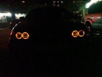

Комментарий к файлу: было
3.jpg [ 171.53 КБ | Просмотров: 8734 ]
Комментарий к файлу: диод
2.jpg [ 142.04 КБ | Просмотров: 8739 ]
Комментарий к файлу: все изготовленное
1.jpg [ 108.83 КБ | Просмотров: 8744 ]

А как ты умудрился запихать туда диоды, не разбирая лампы?
СообщениеДобавлено: Пн апр 26, 2010 10:54 am
Сообщения: 538
спасибо.
у этой версии фар глаза формируются лампочками. на один глаз ставится 4 лампочки (в 4 сектора). сверху, снизу и по бокам.
итого на все глаза надо 16 ламп :)

они уже на потоке - изготовляются под заказ. цена в районе 1,87 у.е./шт но это же Украина. Не думаю что на них будет интересная для одноклубников цена с учетом отправки в Россию... для сравнения подобное готовое магазинное решение у нас идет по цене 3,12 у.е./шт.
А ты возьми процент за отправку денег на Украину + цена проводнику за отправку... Реально проще найти у вас человека который дружит с паяльником и заказать ему такие диоды....
Добавлено спустя 5 минут 52 секунды:
DenChugun, большое спасибо за плюсик в репутацию, но он не совсем мной заслужен :) в этом проекте моя только идея по созданию. Реализация идеи (изготовление плат, паяние и т.д.) это заслуга моего одноклубника Медведя. Я бы такое спаять не смог бы - не тот у меня левел владения паяльником :)

я себе сразу диоды ставил, правд рассеивающие (кетай =( ) потом они моргать начали.
купил обычных и припаял резисторы к ним, светит не хуже чем у тебя, но бесило что днём видно точки от диодов (ну и крепления маленько, в данном случае ночью)
я их уже два раза разбирал, первый раз перекрашивал в чёрный мат.
а щас разобрал - буду кольца ставить газоразрядные, морока тольк с их креплением...

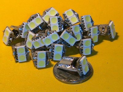

Вот ссылка на поставщика данных светодиодов в России.
http://www.foryard-led.ru/led-fyls-5050uwc.html
светодиод стоит 10 руб. 2 диода + резистор = 20 руб 10 коп. это себестоимость такой лампочки.

Чего-то я почитал тему и не понял как это замутили, не снимая фар! Объясните, или фотоочет в студию! Спасибо!
 Заголовок сообщения: Re: Диоды в ангельские глаза
СообщениеДобавлено: Пт окт 26, 2012 4:29 pm
Не снимая тяжело но реально.. в этих фарах 16 патронов со светодиодами. вынимаются и меняются лампочки.. либо я сути вопроса не понял...

Правильно понял, так и делали причем дважды. Сначала Dima поставил покупные желтые с 4мя диодами 3528 на торце.
Потом я ему делал белые с 2мя 3х кристальными диодами 5050 - подняли яркость на 50%.
IMG_2551.jpg [ 183.88 КБ | Просмотров: 8180 ]
