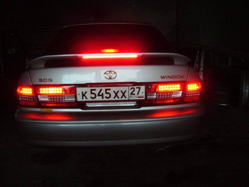

Делать нужно примерно как на картинке - один диод+один отражатель ,работа кропотливая и стоит от 80зеленых.

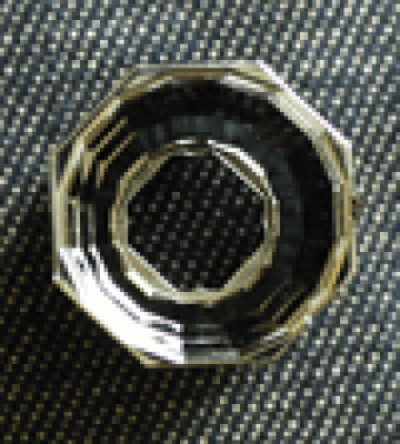

Чегото типа таких

www.led119.ru
Кстати виндом, который выше на фотке, там описан.

Medved
смотрю на фото Виндома, вопрос такой: внутри фонари имеют рельефную поверхность, также и в Кариновских фонарях, на фото Виндома смотрится нормально, да и если смотреть на фонари Мазды6, которые представлены на http://www.led119.ru/ тоже вроде ничего. Но не дает мне покоя эта поверхность, не будет ли давать это дополнительное рассеивание??? Хочется чтобы были видны кругляшки светодиодов...

При установке такие отражатели нужно чемто приклеивать к внутренней поверхности фонаря. Чемто силиконовым или так как сделано в указаном тобой примере.

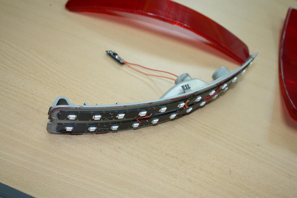

Вседан англичанку отражатели не залезут т.к. высота отражателя около 20мм а толщина фоноря в большем 5-7мм, всавлять отражатели в места гделампочки стоят не в тему, в яповский фонарь ещё можно попытаться! Так как являюсь представителем LED119 в нашем регионе, все отражатели есть в наличии и были прикинуты к моей оптике! Есть ещё вариант без отражателей см.фото http://www.led119.ru/upload/blog/764/14.JPG

Зри в корень! Яж вариант показываю в тонком катафоте поставил диоды, и сфотал как они в бампере светятся(стекло у них рефлёное) как на карине, а выше с прозрачным стеклом но с отражателями!!! Фоток прикидок нету!
