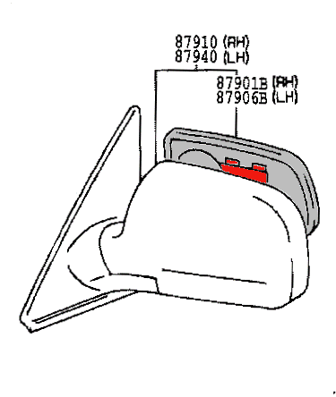

У меня проблемка: треснуло левое зеркало. На общем рисунке раскрашено серым цветом. В экзисте манагер заказал стекляшку в пластиковой оправе с креплением к электромотору привода.

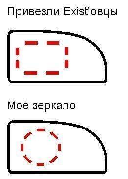

Привезли зеркало. По форме - один в один с прежним. НО с защёлками крепления, расположенными "по квадрату". А у меня защёлки крепления расположены "по кругу". Красным на картинке отмечены. И признаваться в том, что не ту деталь привезли, экзистовцы отказываются.
Коллеги, скажите мне честно - чо за зеркало мне привезли?

у меня к стати зеркало как раз с квадратными креплениями. привезли тебе от карины зеркало, но как я понял еще японской сборки и первых годов. вот я заметил как раз такую штуку когда хотел сам обогрев поставить, смотрел на схему которую выкладывал БелыйГусь, так вот у него тоже были круглые крепления, и из за того что крепления разные, и соответственно принцип снятия разный, крепления эти у меня пообломались )))))
ТАк что мне тоже нужно зеркальце (как раз с квадратными креплениями).

брал у них зеркало. крепеж шел квадратом.

Ихмо заказыват стекло если у тебя целая рамка это перебор. На любом авторынке за 150-300 руб. тебе вырежут и заправят стекло в рамку. Лично я сам это делал когда обогрев зеркал ставил.
СообщениеДобавлено: Вт сен 02, 2008 11:47 am
Когда покупал карину,у мя было квадратное крепление,и сломалось,купил новую на разбоке за 1000руб ручную ,а там круглое крепление.ИМХО безразница

это как же ты зеркало к приводу присобачил? Пластилином?

Может, секрет знаешь, как на квадратную планку круглые фиксаторы натянуть...

Пасиба Ден, зеркало от рамки отделил, в старую вклеил. Теперь как новое.
