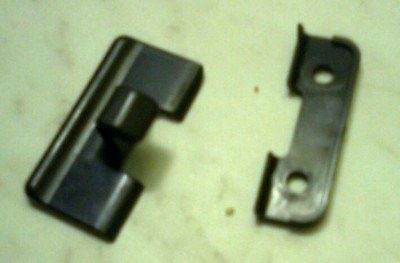

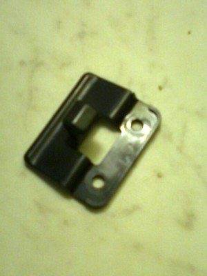

И еще: Выложите кто-нибудь фотку замка подлокотника. У меня там чего-то не хватает. Запчасти прилагаются, но не пойму как его восстановить.

хм...у меня тоже замка на подлокотнике нет, выложи фото что там должно быть. потолок вроде на клопах держится.

СообщениеДобавлено: Пт янв 14, 2011 9:10 pm
фото давай :)

там защелка пластиковая :)

у тебя такой подлокотник должен быть.
http://www.carina-e.ru/download.php?id=19205
http://www.carina-e.ru/download.php?id=19206
http://www.carina-e.ru/download.php?id=19207

а у меня не такой, у меня просто один отсек и все... это у всех так как у ворона?

у меня подлокотник как раз с улыбки,как у топик стартера

чинить защёлку подлокотника - только время тратить зря....я ставил новую,один хрен отломалась :( .без неё тоже нормально!

Да, именно такой. Сейчас сломанную защелку сфоткаю. Я так понял она немного изгибаться должна? В смысле пружинить. Если так, то на изгибе она у меня лопнутая.
ribalov75 писал(а):
чинить защёлку подлокотника - только время тратить зря....я ставил новую,один хрен отломалась .без неё тоже нормально!
Не нормально. Вехноюю крышку отковыривать приходится.
