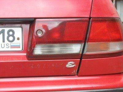

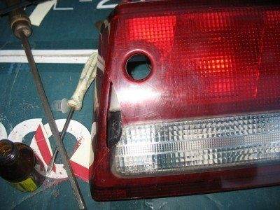

Перегорела нить на заднем гобарите, решил поменять лампы в паре, а заодно и посмотреть лампы заднего хода да противотуманных фонарей. А у меня к слову сказать во внутреннем фонаре кусочек выломан и заклеен скотчем :( глаза мозолило ужос просто. И мысль о ремоте меня не покидала. Вот и решил занятся, ну это и отложило свой отпечаток на результат :(
итак по действиям. Что имеем: фонарь с дыркой - один штук, бутылек дихлорэтана - один штук, стекло от фонаря противотуманного от ВАЗ целое - один штук, напильник, шкурка, полироль, кусок замши.
Итак сам процесс до безобразия просто, я думаю все уже догодались :) выпиливаем и вклеиваем (один ньюанс ипонское стекло плохо поддается дихлорэтану, не говоря о вазовских, те как мыльные растекаются. Самое главное аккуратно все делать (что я не смог) чтоб дихлор не протек по обратной стороне стекла имплонтанта, ну и самого фонаря. Да еще один ньюанс стекло надо вклеить немнго с выступом над основным стеклом фонаря, более удобная обработка. После высыхания я смочив сеткло водой и шлифовочной шкурочкой довел все до одного уровня, после нанес полироль (какая была, безцветная) и растер все до блеска.
PS по результату думаю понятно, делалось все вспонтанно и при условиях явно не распологающих для ювелирной работы (смеркалось и стали мучат комары)
Комментарий к файлу: Вот так выглядит сейчас. Оговорюсь сразу что мне самому не нравится: 1. рисунок фонаря не подобран 2. дихлор стек по задней стенке иплонтанта Скорее всего имплонтант под замену скоро попадет заодно и трещенки заклею-полирую.

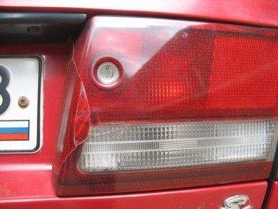

Комментарий к файлу: Что еще добавить, фонари были внутри в пыли просто все, заодно и помыл. Сейчас в глаза не бросается заплатка из скотча, а сейчас если и не присаматриваться то в глаза не бросается то ч то с фонарем произошло.

Комментарий к файлу: Вот так он выглядел с отчищенным скотчем и снятый с крышки багажника.
