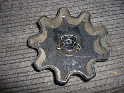

народ, а как снять колесо/барашек, которым регулируется угол наклона, там какая то хитрость есть или тупо сила нужна?
CarinaE 4A-FE LB, Англичанка, 97г. хэтчбек
СообщениеДобавлено: Чт мар 22, 2012 10:53 am
Сообщения: 6117
там стоит фигурный проволочный замок. аккуратно двумя тонкими отвертками разводишь усики из замков и вытаскиваешь, потом ручку. только смотри пружинку-замок может отстрелить...
посмотри на рисунке выше все видно...

ок, сегодня вечером попробую, только еще одно уточнение, положение этих усиков можно определить или нащупывать надо?

СообщениеДобавлено: Чт мар 22, 2012 11:05 am
Azazello
Чем-то поможет? viewtopic.php?f=22&t=1014 Там, правда, все фото кончились. У тебя машина 97 года, на них, вроде, сначала вытаскивается заглушка в середине крутилки.

СообщениеДобавлено: Чт мар 22, 2012 11:18 am
Сбоку колеса есть небольшая выемка для удобства вытаскивания этой пружины.

СообщениеДобавлено: Чт мар 22, 2012 11:21 am
Сообщения: 6117
пружинка стоит снаружи колеса со стороны сиденья. нужно вдавить подушку, тогда и увидишь ее. а я по моему да же заглушку не открывал, там кроме вала и ничего не увидишь... или что то позабыл... короче вскрытие чукчи показало, что чукча умер от вскрытия...

СообщениеДобавлено: Чт мар 22, 2012 11:33 am
Сообщения: 6117
аккуратнее, отстрелит не найдешь!

Бляха муха, почитал советчиков, чуть не сломал! Все просто снимается! Нужно просто уцепиться чем нибудь за скобу и сдернуть её. В крутилке даже спецвырез имеется!
