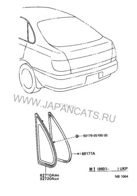

снял для покраски, а где купить и как называется резина на которую они были приклеены хотел бы узнать у знающих людей

68177-33010 Seal, quarter window no.2 glass, no.1
exist.ru

я же спрашиваю на что клеить, стекла же есть
на рисунке и стекло и резинка

Резинка это уплотнитель. А там есть еще какое-то клеящее вещество на подобии пластилина. Как в дверях, на что этот целлофан крепится.

Mr_Nuke писал(а):
клеящее вещество
Бутил каучуковый герметик. :a_g_a:
У кого нет - наковыряйте с листа STP Gold.
Есть ниссановский оригинальный - то же самое. Есть еще лента такая.
