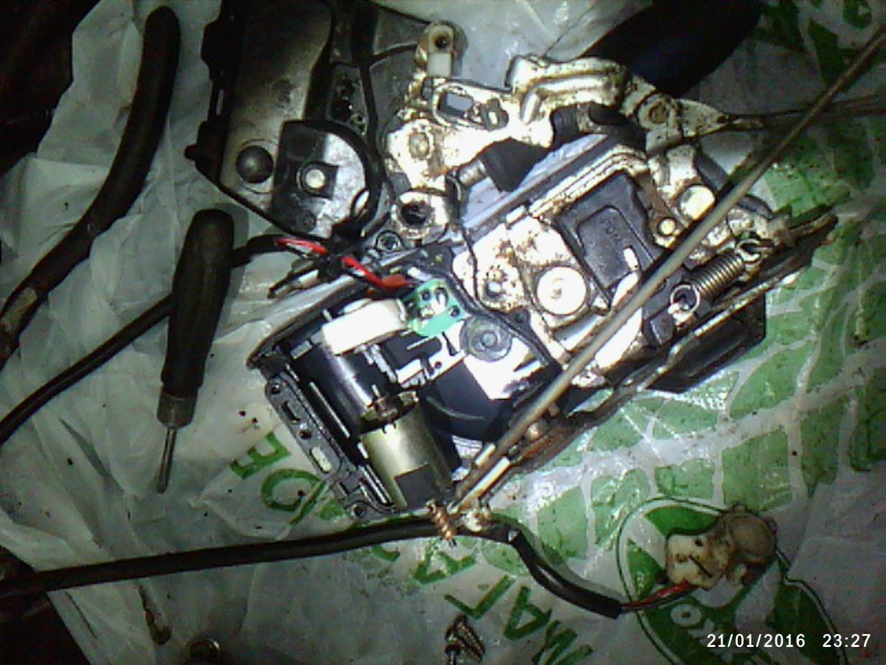

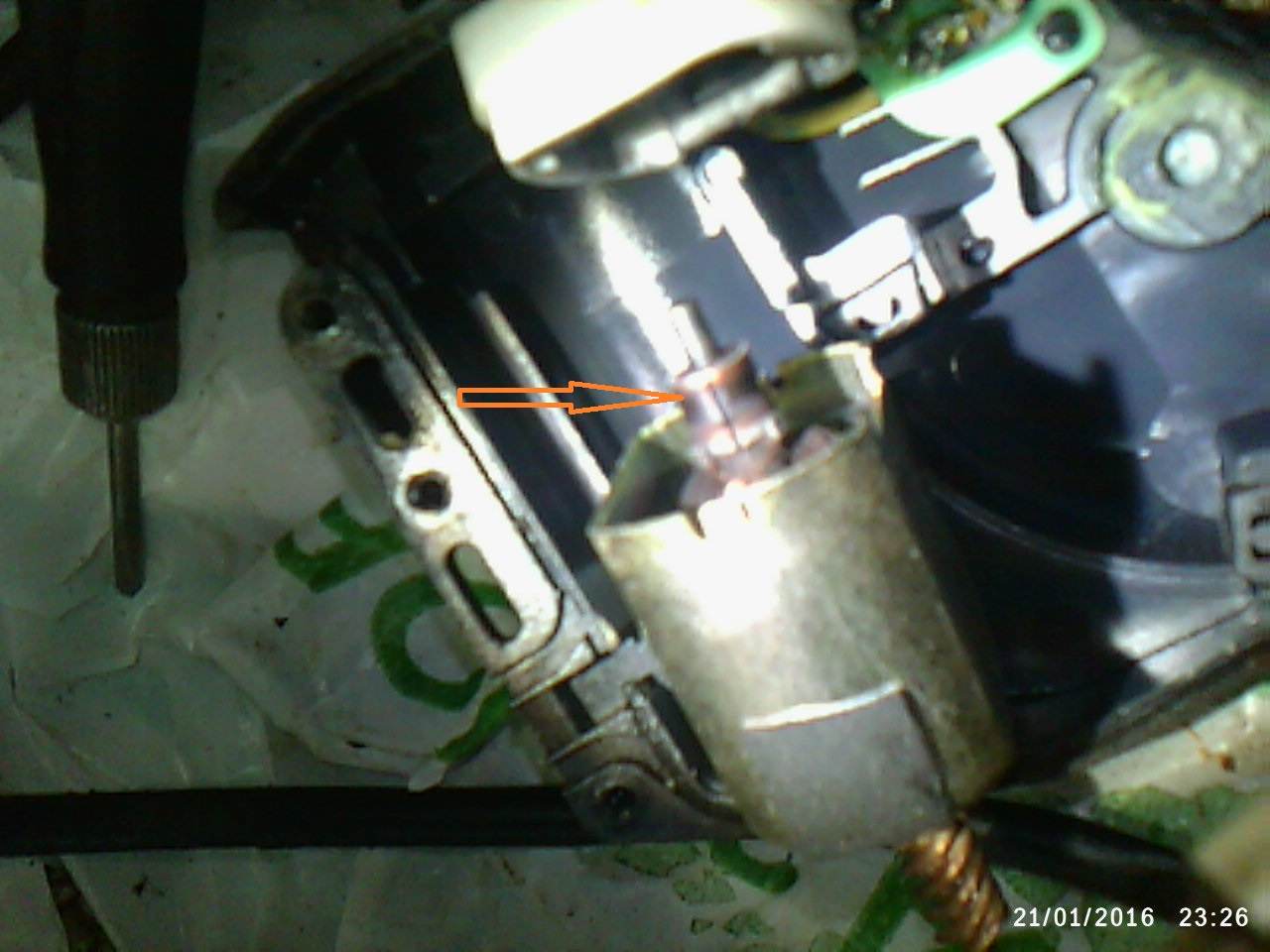

В мороз иногда замерзали замки дверей, несколько раз все чистил , продувал и вдшкой и силиконом и .... Вечером всё работает, утром замерзли опять, c пятой попытки открывалась какая-нибудь.Везде пишут, почистил побрызгал и всё заработало. Всегда зимой на моей были такие не открывания. Ихмо,нашёл причину,нужно всего-лишь почистить коллектор электродвигателя замка. Уже три двери работают,как часики :ya_hoo_oo: :roll: , осталась водительская, потом,когда-нибудь.
Комментарий к файлу: 20ти летний налёт на коллекторе

Комментарий к файлу: Замок передний правый
дверной замок 006.jpg [ 256.62 КБ | Просмотров: 5798 ]

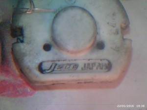

Комментарий к файлу: Кто-нибудь знает ,что это за фирма японская?На крышке электромоторчика замка двери.
дверной замок 008.jpg [ 109.4 КБ | Просмотров: 5798 ]
 Заголовок сообщения: Re: Замерз замок двери
СообщениеДобавлено: Сб янв 23, 2016 8:46 am
kizia227
Аналогичная ситуация, спасибо за "наводку", самое интересное что первую зиму такое началось,
и пока только на задних, а вот после мойки постоянно примерзает, а кто нибудь в курсе куда
после мойки вода попадает?, дня 2-3-4 (в зависимости от температуры) после мойки зимой
проблемно отрываются двери после ночи, даже ключом не повернуть, приходится одновременно
и ключом давить, и сигналкой помогать :wo)(ll:

ALEX-72 писал(а):
куда
У вас и морозы покрепче.Я,когда собрал замок,облил его жирно из баллончика силиконом ,а когда поставил в дверь ,и там всё пропшикал. И поролончик пропитал силиконом, что-бы влагу не впитывал.

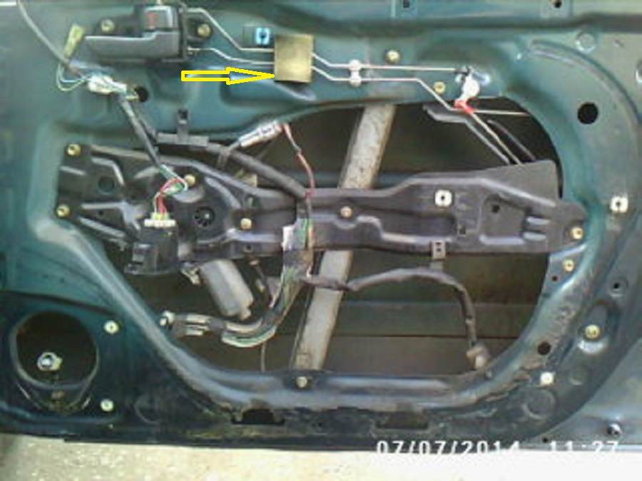

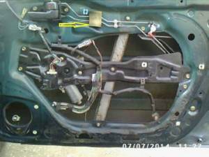

СообщениеДобавлено: Пн янв 25, 2016 6:17 am
Как вариант, я что то про него не подумал, спасибо, присмотрюсь :)
СообщениеДобавлено: Пн янв 25, 2016 9:16 am
Сообщения: 1195
Откуда: Витебск
Машина: Carina_E
Двигатель: 4AFE\LB
-да,подтвердю ,была такая фигня . Только у меня паролончики на каждой тяге круглые (типа толстых кембриков ) ,но примерзли именно в этом месте . Я их заменил на изоляцию для трубок кондиционера .(вспененый ПВХ вроде так называется )
СообщениеДобавлено: Пн янв 25, 2016 10:45 am
Обратю внимание, и учтю :) , спасибо :)
