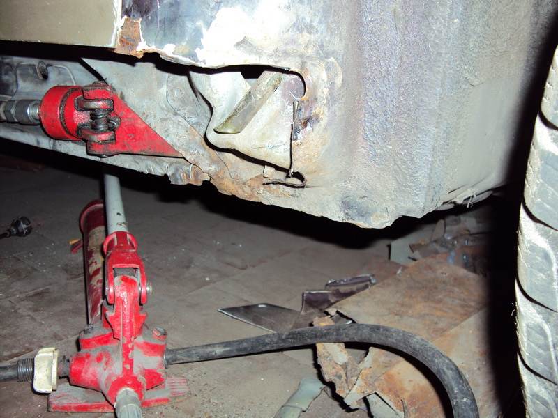

Подскажите где выходят передние трубки дренажа люка? Течет в салон вода после дождя, и собирается в лужу под ковром переднего пассажира, пролил из шланга крышу, вода по обшивке потолка попадает на резину уплотнительную двери и по ней на пол. Видимо корыто люка наполняется водой и перетекает, так как дренаж забит. Не могу найти где спереди дренаж выходит, с ямы смотрел, не нашел, может у кого фото есть?

download/file.php?id=87303&mode=view

спасибо за фото, но что-то не въехал, он прямо в порог сливает? То есть до него не добраться не вскрывая порог?
Видимо лучше снять стекло люка и сверху прочистить.

не, не в порог... а наружу...
в пороге отверстие с резиновым колечком куда вставлена ента трубка и торчит наружу...
посмотрите как выглядит у задних колёс...
и у меня к стати та-же проблема с пассажиром... но у меня есть мысль что когда варили пороги, ребята тупо оставили трубку внутри...
мне сложнее у меня пластиковыми порогами всё закрыто что и не подобраться туда по простому...
вот видео про то откуда трубка выходит и куда идёт...

Тут еще такие варианты могут быть, место где трубки крепятся патрубок переходящий в пластиковую воронку, там забито грязью почти всегда, и сама воронка крепится к железному желобу люка на мастике или авто пластилине, иногда в местах стыка течь.
