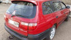

Mangalor писал(а):
Верхний спойлер не очень смотрится без среднего...
Спорное утверждение, на мой взгляд средний спойлер явно лишний.
А с верхним - однозначно красивее, тем паче дополнительный светодиодный стоп...
Сам ставить его не рискнул, хотя в свое время тщательно снял все размеры с оригинальной калдовской двери.
Отдал поставить спецу, когда он мне машину после аварии восстанавливал.
52.jpg [ 285.15 КБ | Просмотров: 7807 ]
