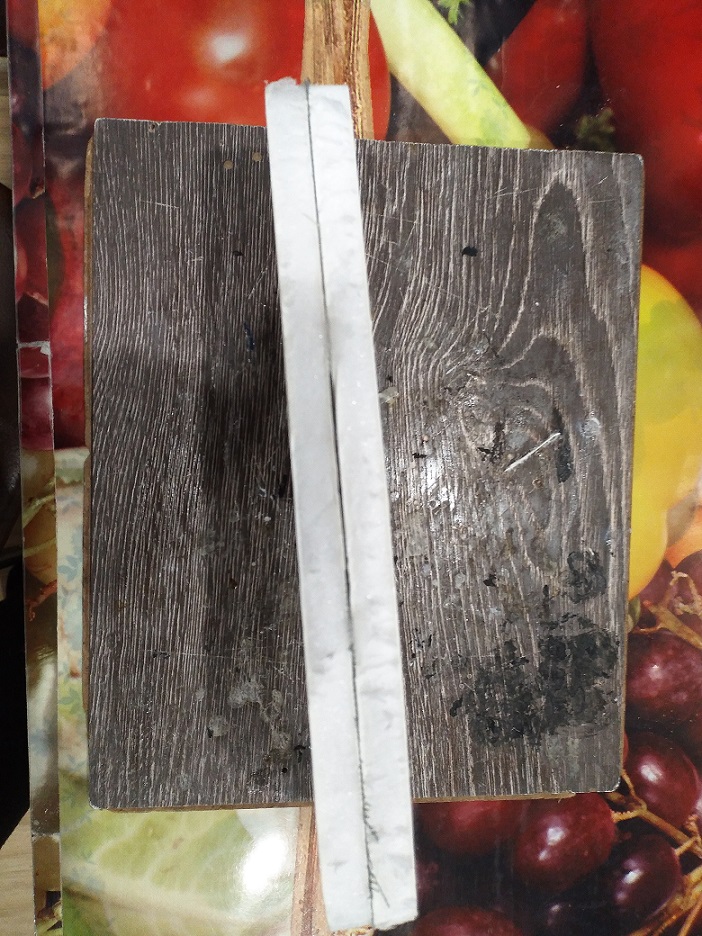

Материал, куски сендвич панели, кусок москитной сетки, кусок какой то шумоизоляции.Выгнул из проволоки шаблон по окну, вырезал две половинки, между ними сетка, склеивал по периметру супер клеем с содой, для скорости изготовления, шумку клеил так же.Встала в окно плотно!

:co_ol: Я тоже рамку гнул,только на неё медицинскую шапочку натянул,синенькая такая.
Под шумоизоляцией панели воздухопритока металл не ржавеет?
СообщениеДобавлено: Пт июн 12, 2020 8:50 pm
Сообщения: 274
Откуда: Серов
Да нет,с обоих сторон ее отгибал,не заметил ничего такого.
