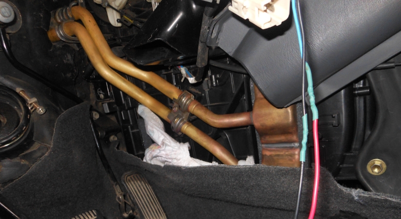

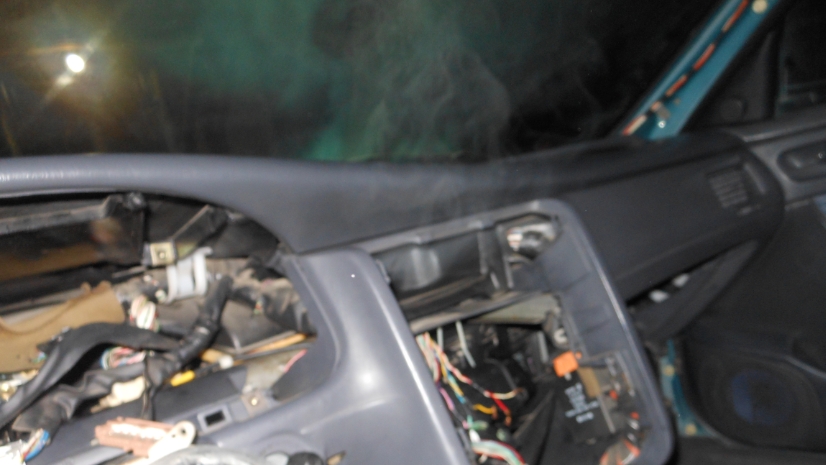

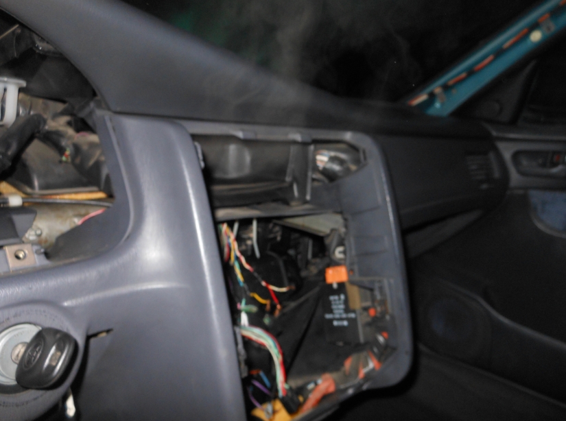

В общем поставил вчера печку на место и залил антифриз в систему. Нигде ничего не потекло.
Сегодня поставил парприз и собрал минимальную комплектацию :D для запуска машины и проверки на предмет течи под рабочим давлением до включения вентиляторов.
Везде сухо, но я не понял :o из центрального воздуховода повалил пар :) , слава Богу -это только конденсат...
Утром ещё посмотрю...
