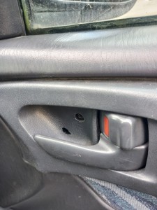

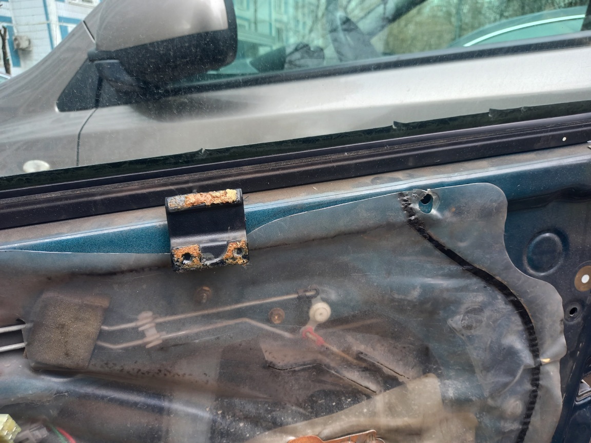

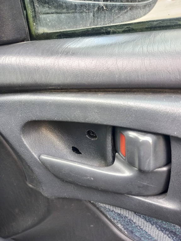

Наверное, когда менял зеркало как то умудрился поломать пластик двери. Теперь надо думать как его заделать. Подскажите, эта часть где ручка открывания и поднятия стекол снимается как нибудь с карты двери или она одно целое? А еще оторвалось верхнее крепление.
На разборке купить такую обшивку и с нее скрутить пластиковую вставку(не помню саморезы там или типа распайки пластика, но не суть) и на свою обшивку установить. Остальные варианты муторнее и дороже.
Это проще пареной репы. Любой клей, к которому есть доверие, справится. Главное приложить как было. Я клею на "Титан". Можно на современную эпоксидку, которая за 5 минут отвердевает.

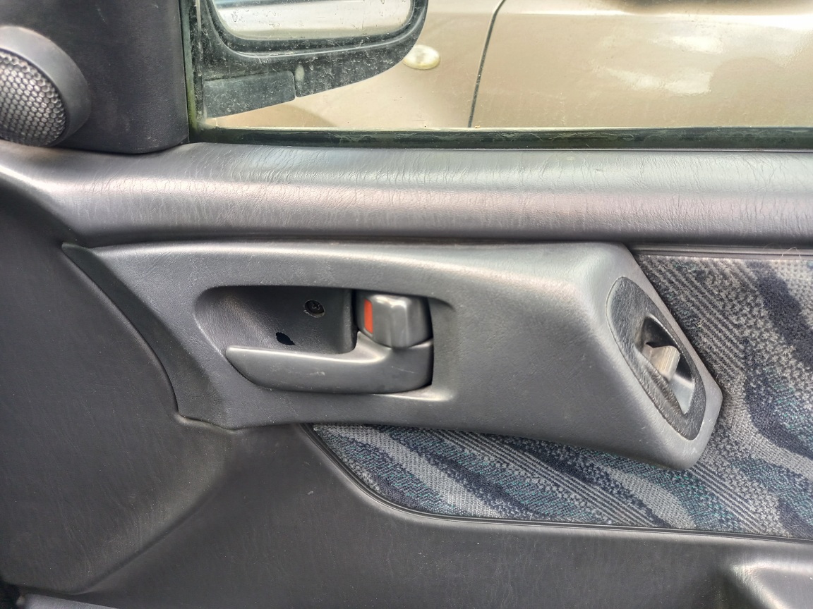

Откручивается от обшивки, не одно целое.
