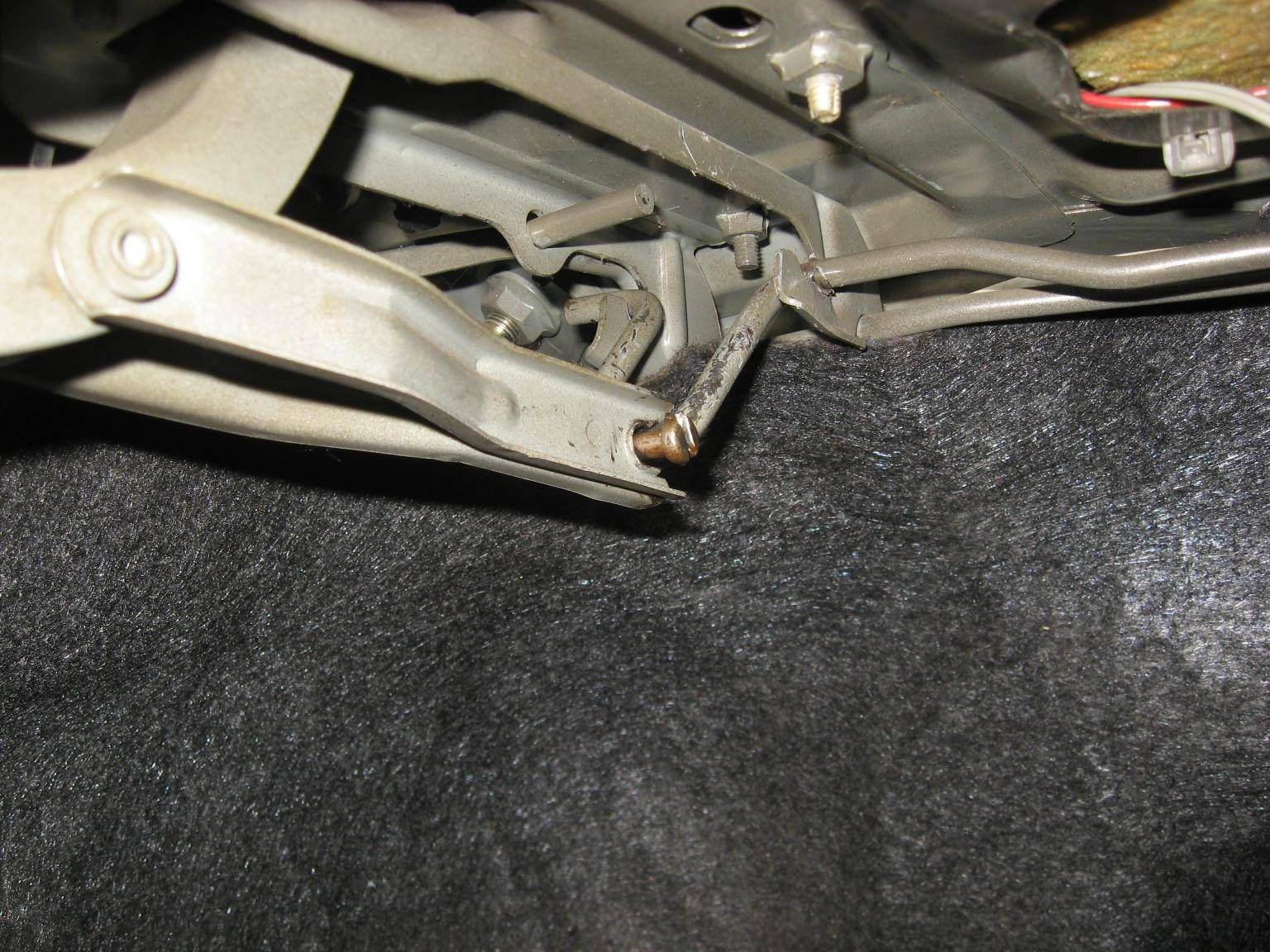

У меня Седан с обычным родным (весь спойлер на багажнике в виде дуги) не гти-ным спойлером. Так вот каждый кто пытается закрыть багажник , отпускает его в надежде на то что тот спокойно захлопнется , но у меня не знаю почему (может слои шпаклёвки или может реально тяжелый спойлер) закрывается всей массой с грохотом, уже надоело всех предупреждать и запоздало слушать "извини я не знал"
Должны ли быть там амортизаторы ? или как ? может в механизме что нехватает.
з.ы. у кента на камрюхе 10 багажник очень лёгкЫй.
если реально багажние побывал в аварии и весь в слоях шпаклёвки то думаю поставить торсионы

Запили по болтику в торсионы будет щастье! :)
Как-то так http://www.carina-e.ru/download/file.ph ... &mode=view
У меня, зашумленную крышку, выкидывает вверх и сама она не закрывается. Нужно надавить

С телефона фото плохо видно.Я так понял смысл в том,чтобы пруток не входил в паз до конца?

Да. Уменьшить свободный ход уставшего торсиона. А фотка уже несколько лет по форуму гуляет..

А нормальной фотки нет? А то у меня как зашумил все кто закрывает тоже шарахаются а потом на меня косятся буду бить или нет)

Woolf
Фотка не моя. Просто поиском нашел.
Вот отметил сочленение. Между качелькой крышки и торсионом вставляется болтик, с каждой стороны.
Для этого - открыть багажник о упора и пассатижами отжать торсион от себя. Профит! :a_g_a:
CImage.JPG [ 45.2 КБ | Просмотров: 14883 ]

Ага тож озадачен этой проблемой, кто нормальный фотоотчет сделает?

Ну лана, вот, сбегал, сфоткал..
Комментарий к файлу: Лево
IMG_5091.jpg [ 305.08 КБ | Просмотров: 14880 ]
Комментарий к файлу: Право
IMG_5092.jpg [ 251.09 КБ | Просмотров: 14880 ]
Комментарий к файлу: Результат
IMG_5093.jpg [ 249.81 КБ | Просмотров: 14880 ]
а як туда це болт вставить ? пасатижами чёт не получается

Крышку наверх, желательно там зафиксировать палкой или человеком :a_g_a:
Потом пассатижами хватаешь торсион. На первой фотке видно, я тоже не с первого раза запилил, всю краску пообдирал... И от себя!

Болт нужно как-то фиксировать кроме гайки?

Сергей С@ныч
Я не стал. Его там зажимает нормально. если его до самой шляпки запихать, то ниче не вываливается.

Ну и хорошо.Спасибо.Теперь у меня на голове заживут шрамы от крышки багажника. :D

[quote="Skif1980"][/quote]
Спасибо,хорошее решение,сейчас сделал,стало лучше !

Хых, да пожалста.. Я с результата ваще офигел. Щелкаешь, а его аж выкидывает... Думаю на новой карине он полностью открывался... :shock:

СообщениеДобавлено: Ср июл 11, 2012 8:03 pm
Так, для информации, если у кого шумка на крышке багажника или спойлерок то вам помогут торсионы от ГТИ, ибо гтишные торсионы сильнее так как спойлер от завода, даже в каталоге выдаётся два номера, один для крышки без спойлера, другой со спойлером. А если есть и спойлер и шумка то ни торсионы непомогут не подкладка болтиков, только амортики, проверено :pro-fes-sor:

тоже сейчас так сделал - все работает :)
ссылку можно кто так делал? поиск не але.

Faranos
Помогут. Да и простые новые тоже помогут..

И я проделал операцию данную) ну только вместо болтов поставил шурупы чуть меньше в диаметре. Результатом доволен) :spasibo--:
