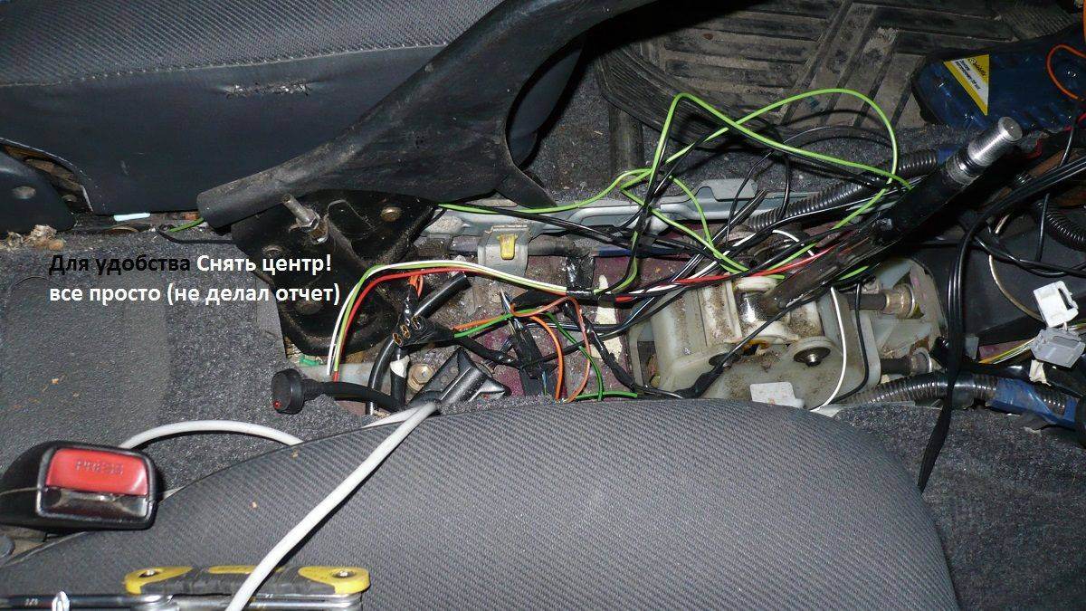

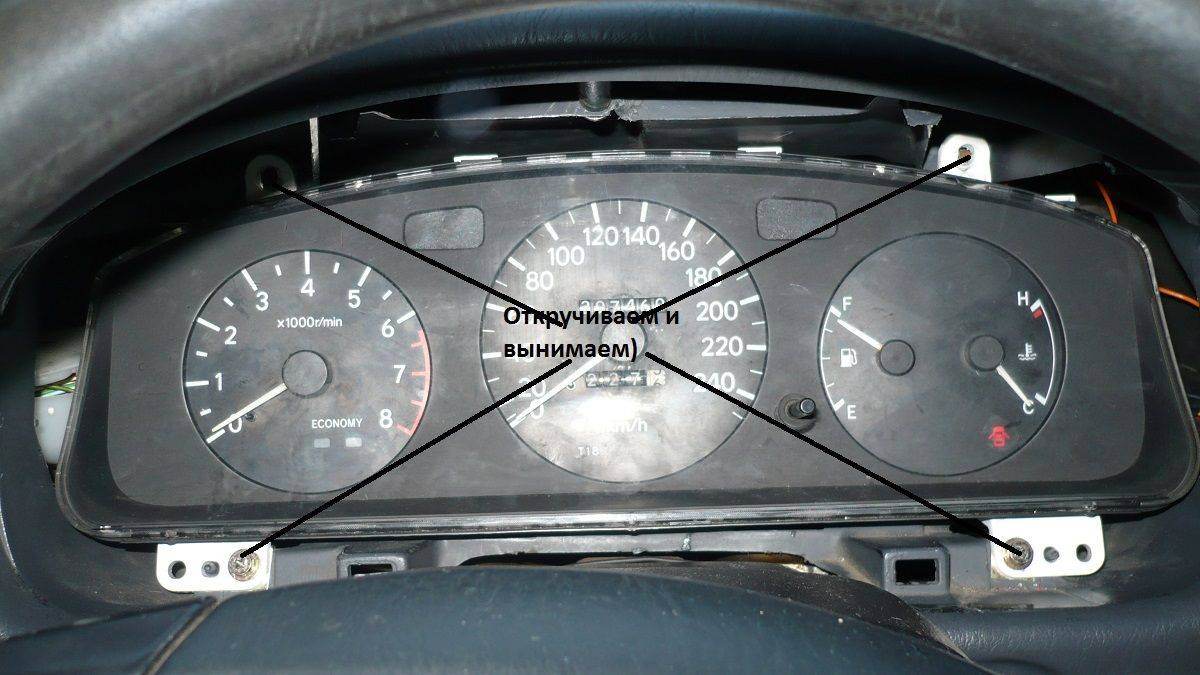

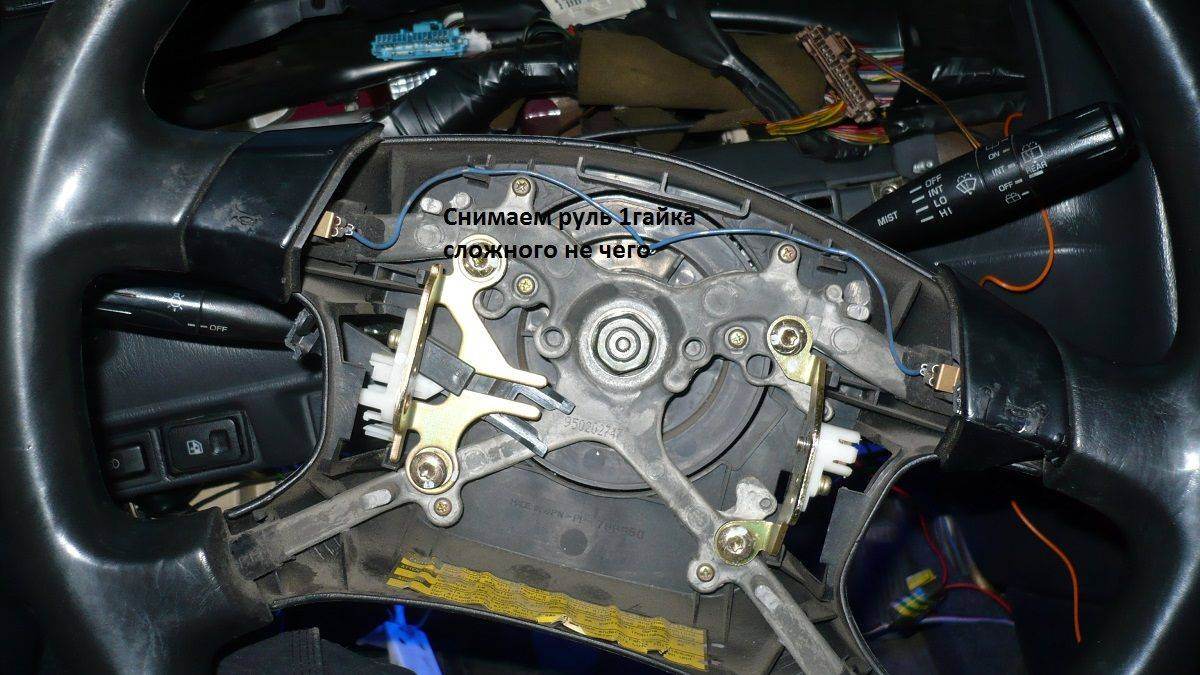

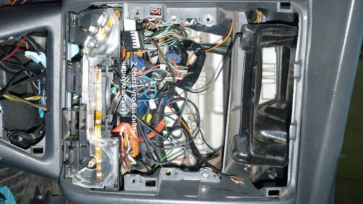

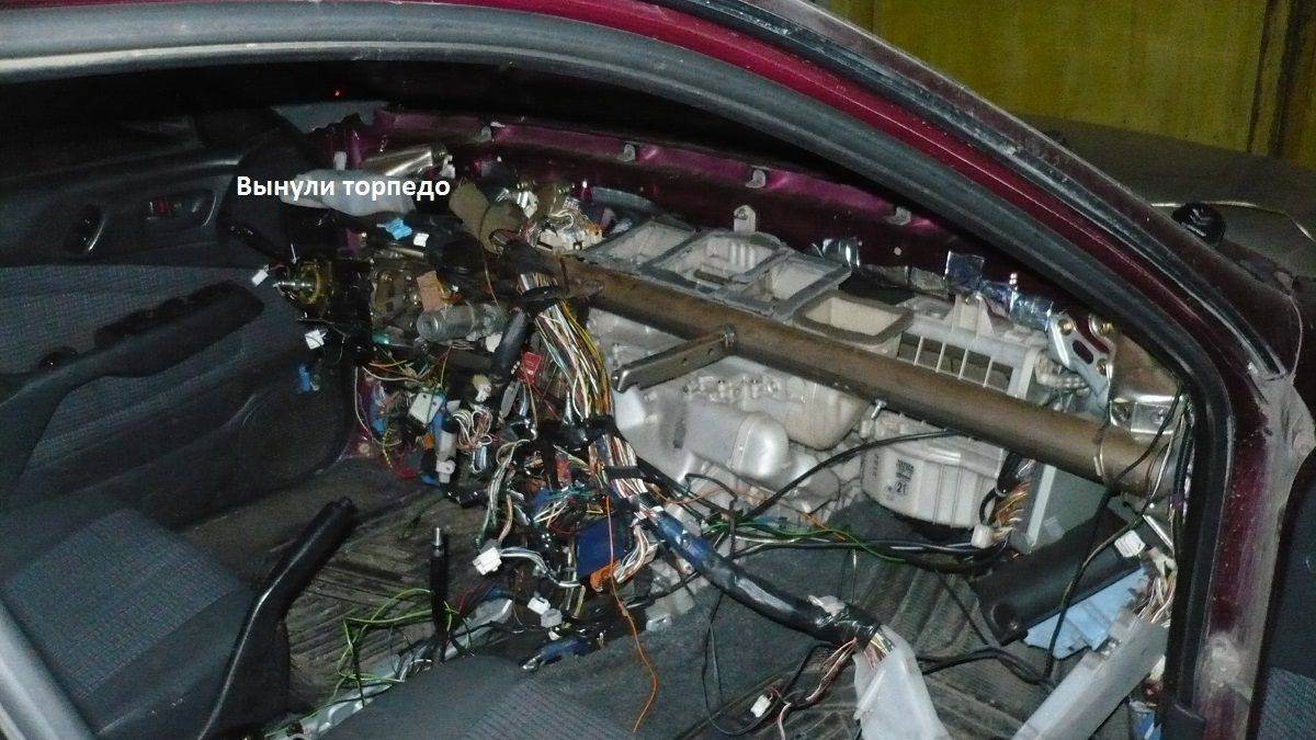

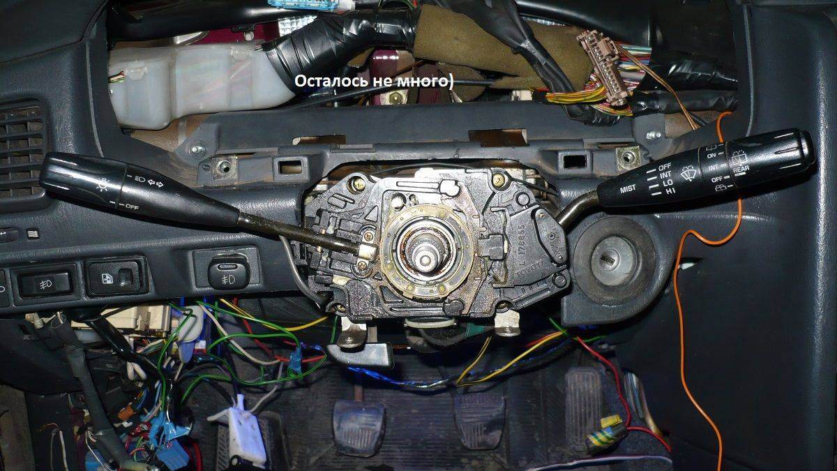

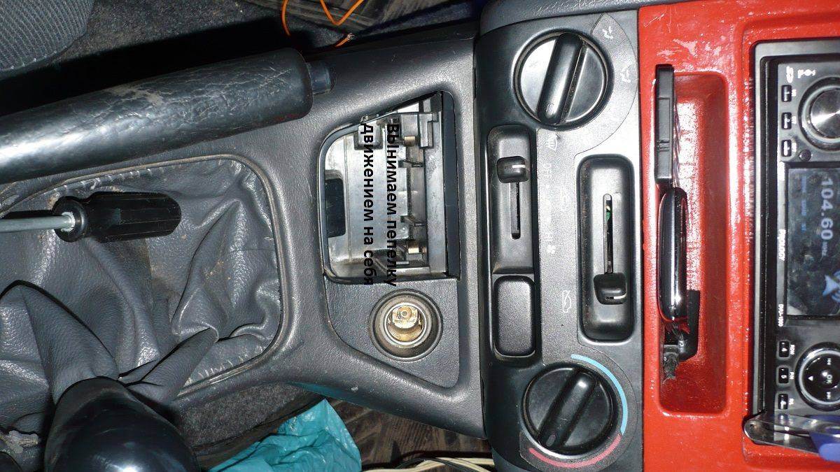

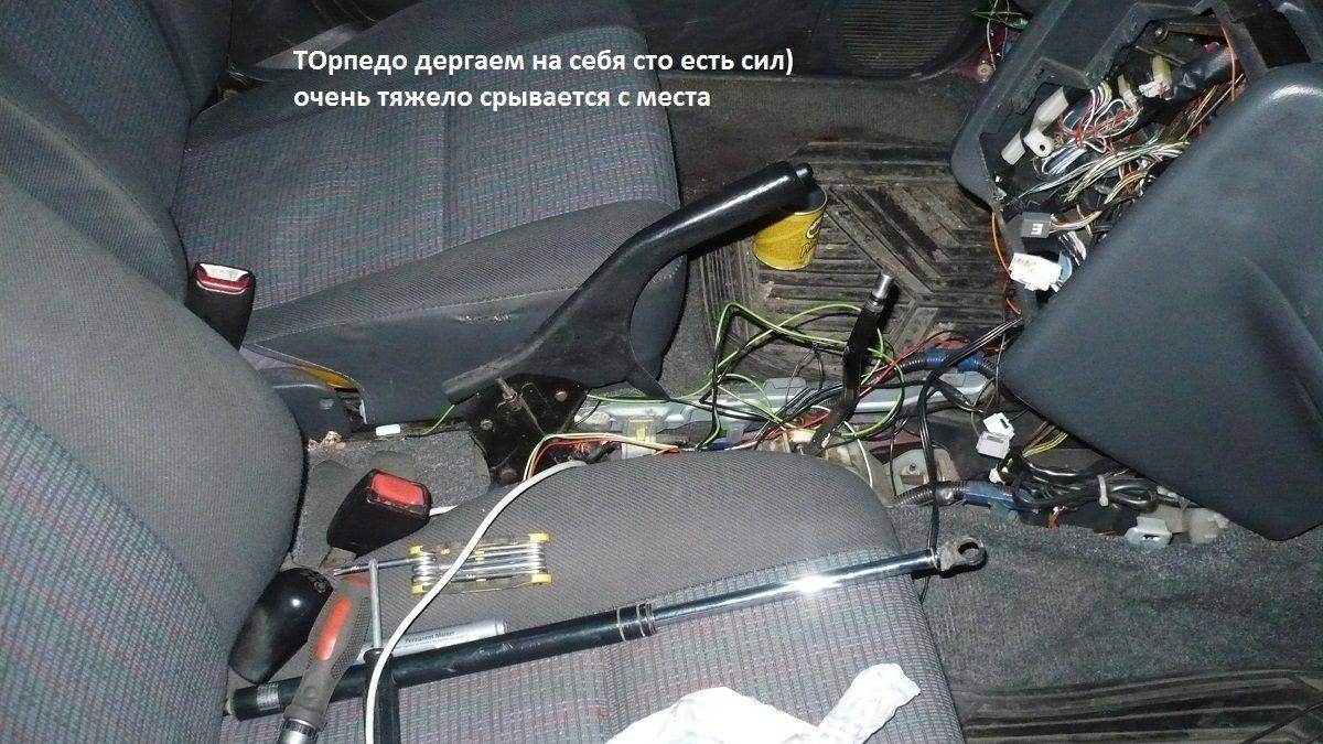

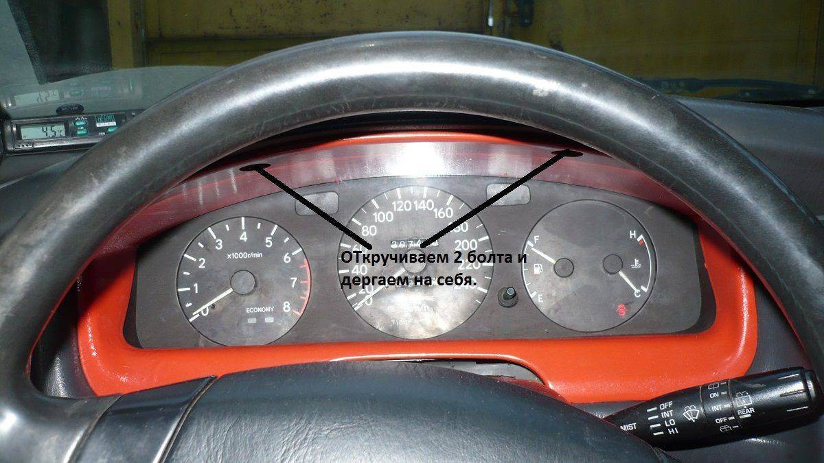

Не большой отчет о том как я снял то что мы не должны трогать вообще :D , Просьба не писать до того как не выложу все фото их около 30 :ti_pa: , помидорами просьба не кидать :? но и критика приветствуется) хотя я думаю на форуме не раз обсуждалось снятие торпедо , но до фото отчета не доходило так что +1 в литературе) и да снимаю 3 раз и опять лишнии запчасти остаются что за чудеса
Добавлено спустя 6 минут 43 секунды:
продолжаю
так вроде все)))) критикуйте :) если что то забыл скажите так вроде все открутил и снял
Комментарий к файлу: откручиваем болт

max32 Забыл указать, руль вниз при снятие приборной панели.
А так, отчет супер!

По поводу снятия руля, добавить , что его ОЧЕНЬ желательно снимать съемником (есть 2 специальных отверстия с резьбой).
Ни в коем случае не дергать на себя, или тянуть со всей силы :)
Руль сидит крепко и срывается со шлицов резко, получить рулем в лицо как нечего делать :)

а по поводу подушки ничего не сказано, нужно её блокировать или нет?
Для предотвращения сего действия отворачиваем гайку не до конца и помогаем снимать ногами (коленями). Где-то на форуме уже читал об этом.

Подушка у меня механическая и мне просто ее снять!! а для остальных отсоеденить аккамулятор! что бы обесточить на форуме где ро это было!

Интересно узнать, насколько сложнее вариант с кондиционером. Кто-то снимал?
Я у себя снимал, чистил радиатор кондиционера, просто была утечка фреона, второй раз не хочется снимать испаритель.

Не указал, что панель пепельницы/прикуривателя держит штифт (наверное, так можно его назвать). Если пепельницу вытащить, то на левой стенке видно его будет. Надо его вытащить.
Кстати, магнитофон у тебя неправильно закреплён. Поищи на форуме или драйве про крепления родные. У меня так же было, на форуме купил крепежи - супер! Иначе консолью рискуешь.Allegator
Про снятие руля правильно написал! Грамотное дополнение. Зачем "мордями" рисковать-то, если можно гайку до конца не откручивать, пока руль со шлицов не сорвал?.. :)

с кондеем сложнее на 1 радиатор а так все так же) панель уже новую ищу) лопнула в одном месте спасибо за совет)

max32, на последнем фото видны трубки печки. Что, радиатор остался на месте? Не вынимал?
СообщениеДобавлено: Чт апр 11, 2013 3:16 pm
Сообщения: 909
Машина: Кашкай
Двигатель: 4a-fe lb с52
из печки вынул а вот из салона нет) зачем лишнее себе создовать :)
