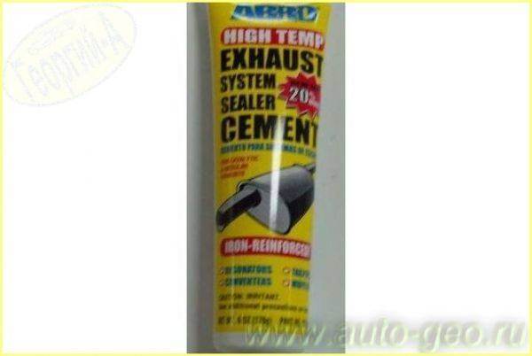

СообщениеДобавлено: Вс фев 16, 2014 7:58 pm
7356.jpg [ 20.57 КБ | Просмотров: 8282 ]

Двигатель: 5s fe 2.2
Точно таким-же и я пользуюсь. :)

Сообщения: 3527
Вот такой герметик. Его везде продают.

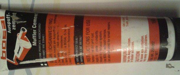

Сообщения: 2504
Двигатель: 2C АКПП (3S АКПП)
Черепашка-ниндзя
Твой по температуре слабоват. После катализатора можно мазать, но до я бы не рискнул. Цемент он другой по сути и по составу.
20140216_232056(1).jpg [ 40.25 КБ | Просмотров: 8228 ]
Олег.

pul752
Поддержу. Босаловским герметиком пользуюсь не менее 7 лет - нареканий не замечено.
Верно,а про запах напутал не ацетон-уксус попадался неоднократно(если попался такой-то его можно сразу в урну)!
