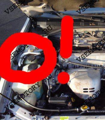

Ничё не пойму, у меня у одного машина с кондеем чтоль? Глянул (правда бегло) у себя - трубки кондея мешать будут. Наверное. Если сделать так, чтобы амморт. "смотрел" в сторону двигателя.

 Заголовок сообщения: Re: Газовые упоры для капота
СообщениеДобавлено: Пт мар 08, 2013 9:57 pm
Да, трубки кондея недатут так установить аморт. Я уже об этом думал.... :(

Про то и говорю, данный кроншт. для безкондейных подойдет только. Надо, таки, с уголка, наверное. И сварки не понадобится.

Не торопился бы с производством. Думаю, опять же чисто теоретически пока, может сделать из уголка неравнополочного 25х16х3. Сварки не нужно будет, только резка (подумываю над лазерной - цена от 28 руб\м.п.), а резки там 200 мм на один кронштейн. И угол недорого. И амморт. будет в сторону крыла стоять.
