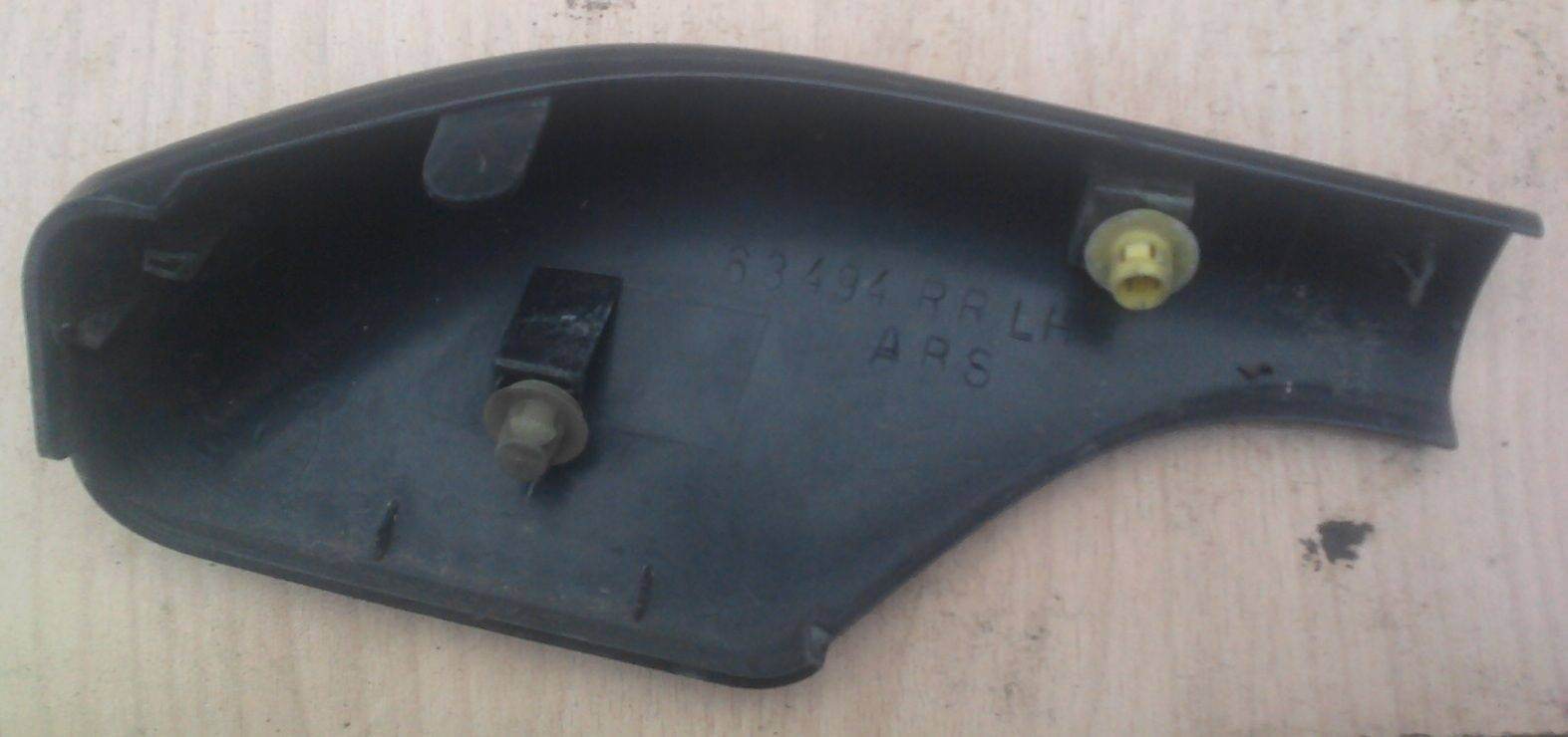

Я тоже в свое время сломал заднюю левую крышку, потом с калды нашел. Вот фото, может поможет. Правда у меня не на 2, а на 1 клипсе эта крышка держится
Крышка эта должна съезжать назад, но этому мешает лепесток, его видно в верхней части, его надо вывезти из паза, нажав отверткой. затем крышку подать назад

спасибо! нельзя меня наверное к рейлингам подпускать. сегодня решил хотя бы один снять. среднюю крышку легко снял, там кто то до меня половину урепежа сломал. Заднюю с трудом но снял, прада не понял как получилось. А когда ставить стал отломал лепесток, который впереди и заходит под горизонтальную часть рейлинга (на фото тоже нет его:-) ). теперь второй надо крутить, поэтому если у кого комплект крышек есть то куплю;-)

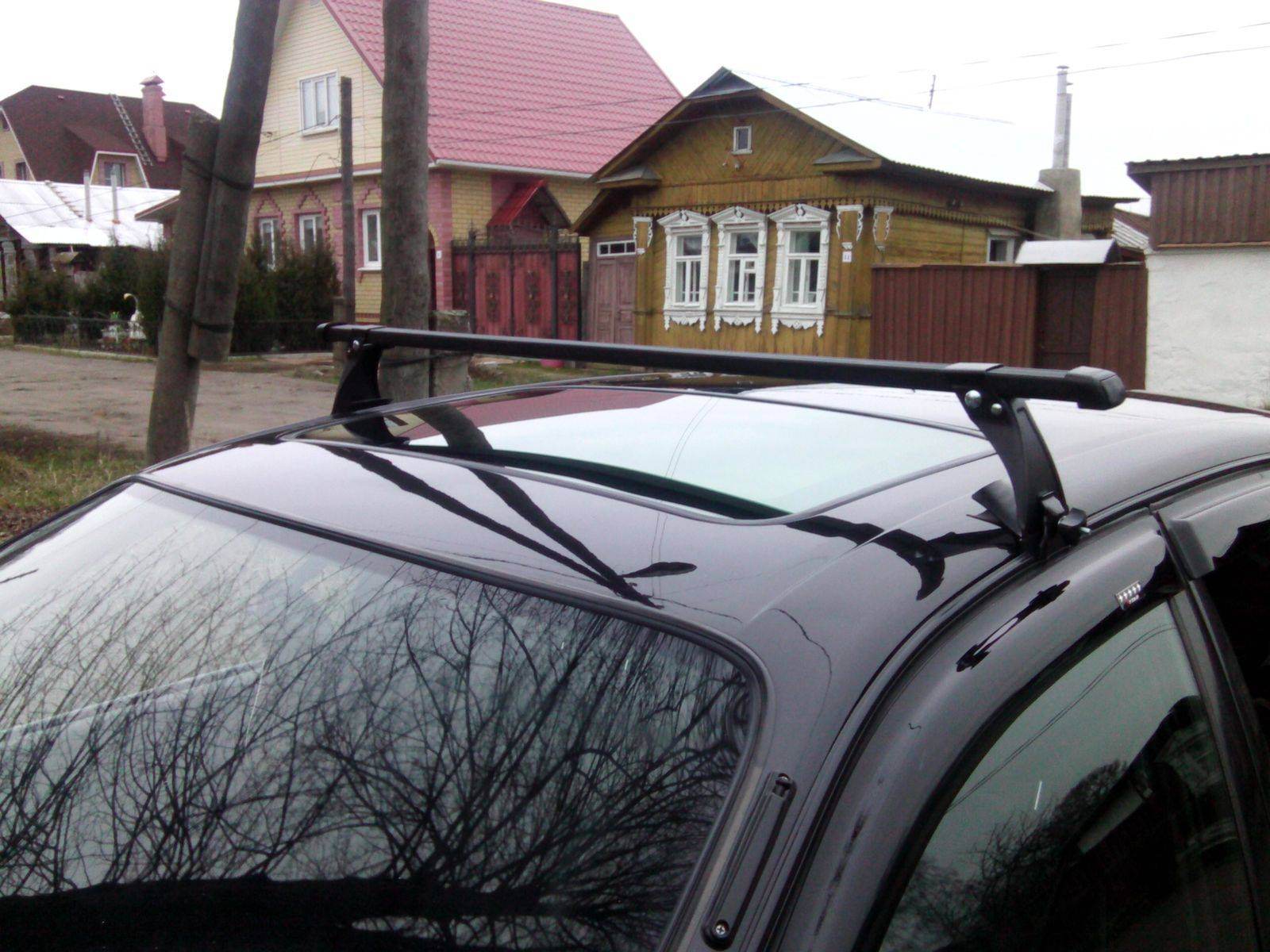

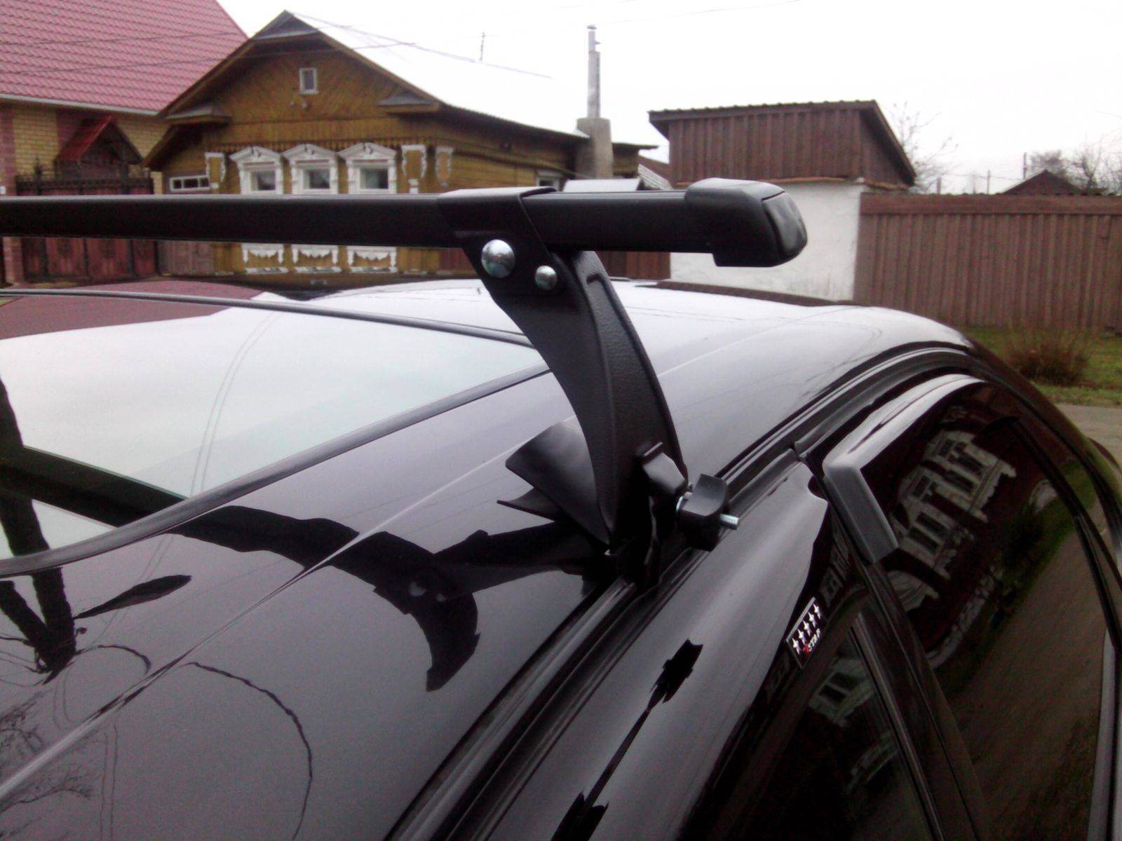

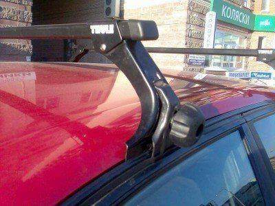

СообщениеДобавлено: Вс ноя 24, 2013 7:32 pm
Сообщения: 3629
Приобрел долгожданный багажничек.Один в один как THULE,только мой стоит 800 руб,а THULE 5200 :D
Сидит как влитой,то что надо :-ok-:

СообщениеДобавлено: Пн ноя 25, 2013 12:24 am
Дмб
сидит то он как Туле,но он не Туле нихрена.Об этом ты пожалеешь если будешь постоянно его возить на крыше. Если редко-т огда нормуль. Но хороший багажник должен выдерживать 100кг(хоть и написано 75кг) без прогиба профиля,если профиль прогибается-в помойку такой багажник. Со временем покроется ржой. :wink:

Я думаю 800 р против 5300 р-весомый аргумент,а если он и заржавеет ,то через год куплю еще один.
Единственное в чем отличается Туле ,это качество покраски и матерьала,Кстати у этого дуги не гнутся,качественный стальной профиль
