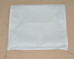

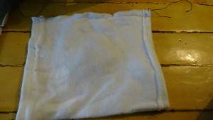

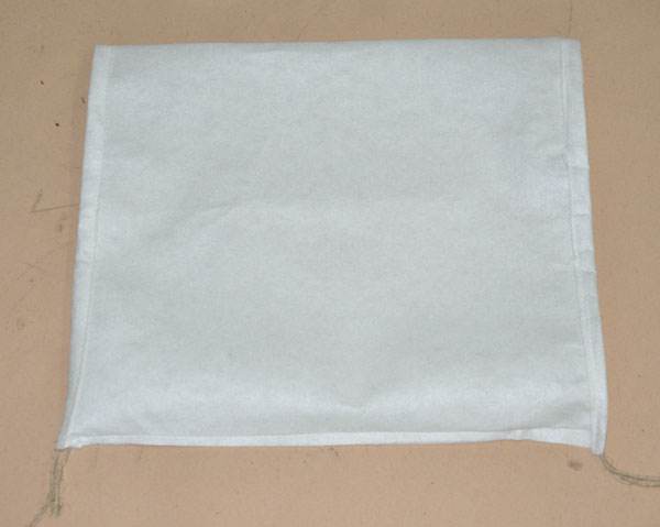

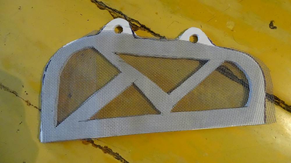

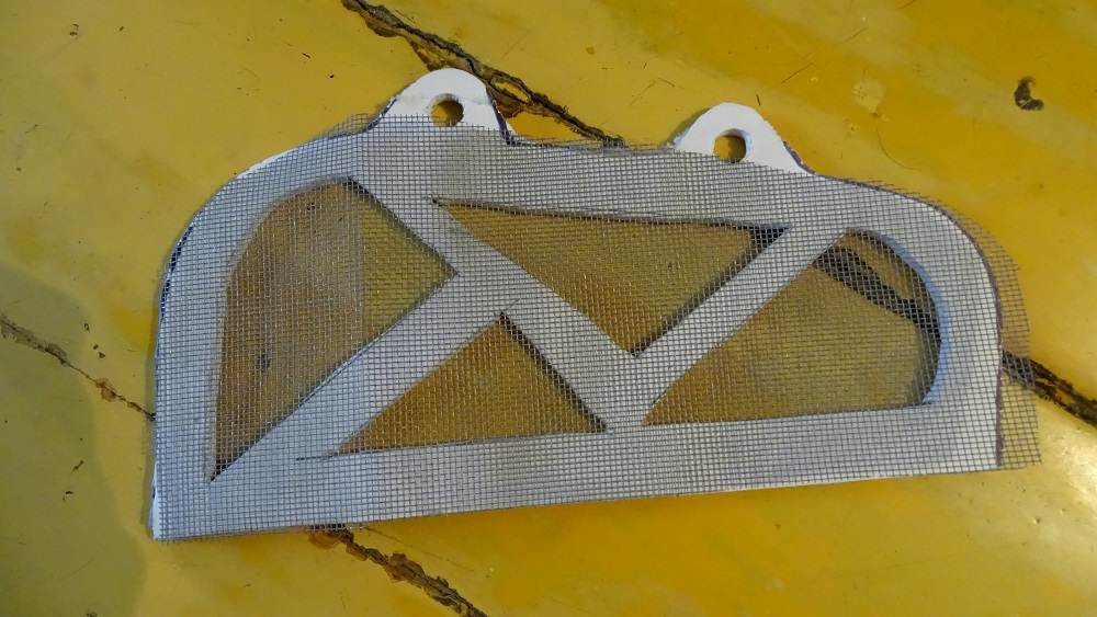

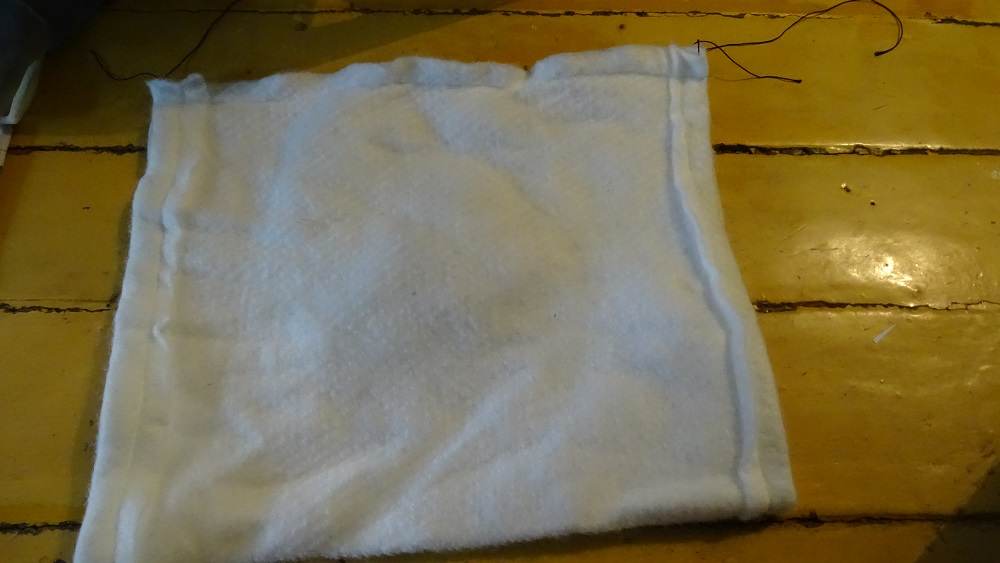

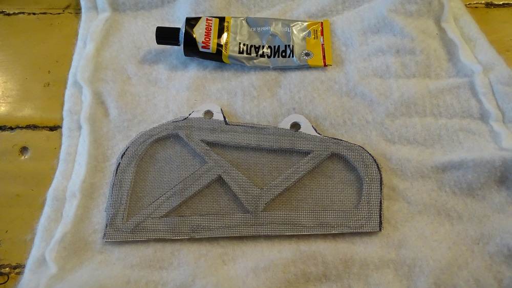

Обещанные картинки:
Комментарий к файлу: Заготовочка по форме воздуховода
1.jpg [ 167.51 КБ | Просмотров: 11581 ]

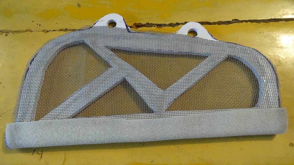

Комментарий к файлу: С сеточкой
2.jpg [ 236.56 КБ | Просмотров: 11581 ]

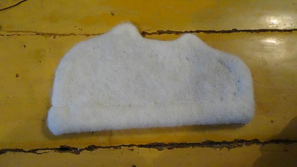

Комментарий к файлу: Камазовский фильтрующий элемент
3.jpg [ 152.53 КБ | Просмотров: 11581 ]

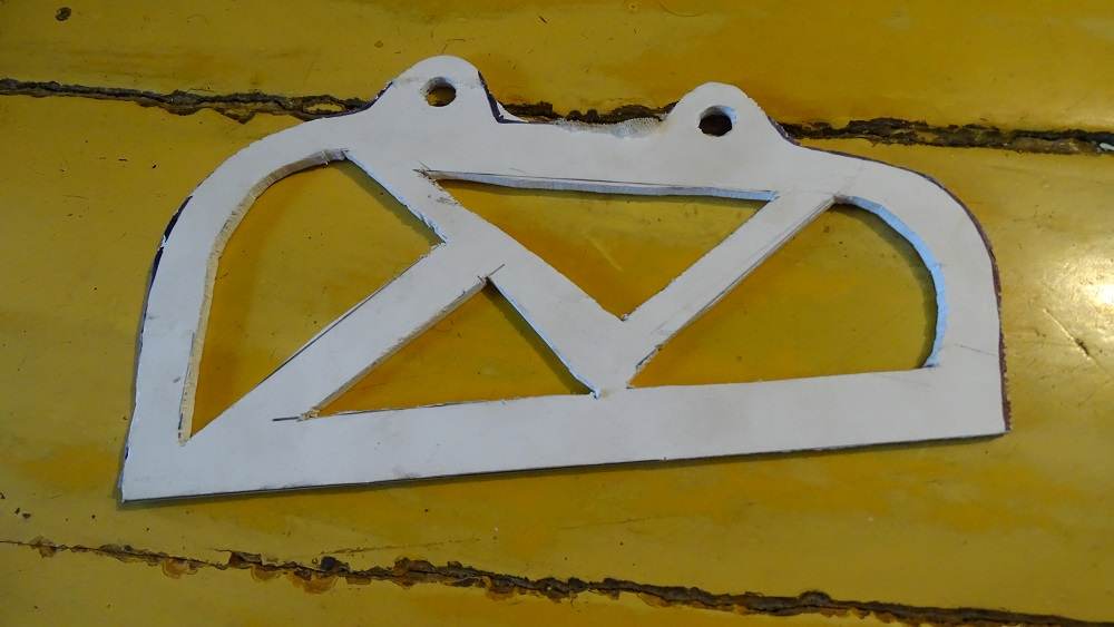

4.jpg [ 215.22 КБ | Просмотров: 11581 ]

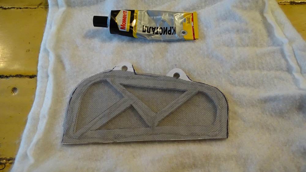

Комментарий к файлу: Тонкий поролон для уплотнения
5.jpg [ 273.28 КБ | Просмотров: 11581 ]

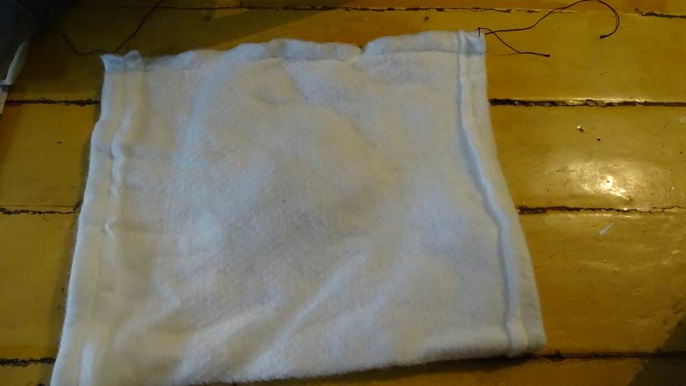

Комментарий к файлу: Готово
6.jpg [ 157.66 КБ | Просмотров: 11581 ]
СообщениеДобавлено: Вс сен 06, 2015 11:15 am
Сообщения: 2765
Репутация: 124 [ ? ]
Двигатель: 7A-FE lb
Djenya
Есть минус - фильтр не гармошкой, забиваться будет очень часто, и менять тоже нужно будет часто. Себе подобное ставил, уже прошел через это

Спасибо за фотки, все наглядно, и понятно, кроме одного :du_ma_et:
Djenya писал(а):
Обтянул фильтрующим элементом от камазовского воздушного фильтра
это в камазе где стоИт, ну небыло у меня камаза :?

Правильно называется так: Чехол (предочиститель) воздушного фильтра.
вот
Комментарий к файлу: Выглядит так
Фильтр.JPG [ 37.71 КБ | Просмотров: 11499 ]
Комментарий к файлу: Одевается на фильтр вот так
Предочиститель воздушного фильтра.jpg [4.92 КБ]

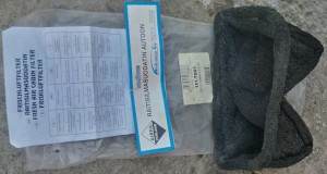

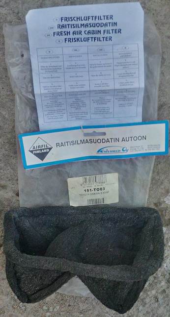

Вот вам, любители кружевных лифчиков :lol: :lol: :lol:

Фильтр от пылесоска.
СообщениеДобавлено: Пт сен 11, 2015 7:01 am
Я понял о чем речь, видел такой, жаль только на картинках,
когда наткнулся, он был уже не доступен для заказа :( .
Кстати, судя по номеру, это сторонний производитель, да?

СообщениеДобавлено: Сб сен 12, 2015 12:06 am
Да, это маде ин Финланд. Кликните на картинку, там видно все, я специально со всеми причиндалами отфоткал.
виха писал(а):
Эксист его не нашол.
Он пропал с продаж примерно лет 8 назад. Это был последний из магикан :)
"Материал" очень толстый, воздушный, легкопроходимый для воздуха, да и на просвет просвечивает. Он толстый, но как бы в этой толщине лабиринт...
