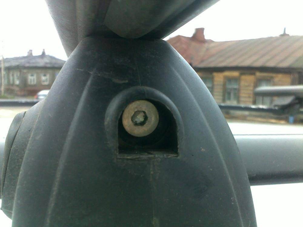

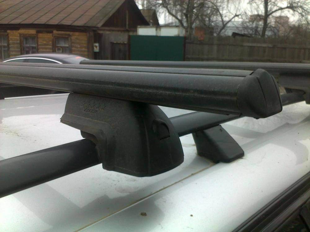

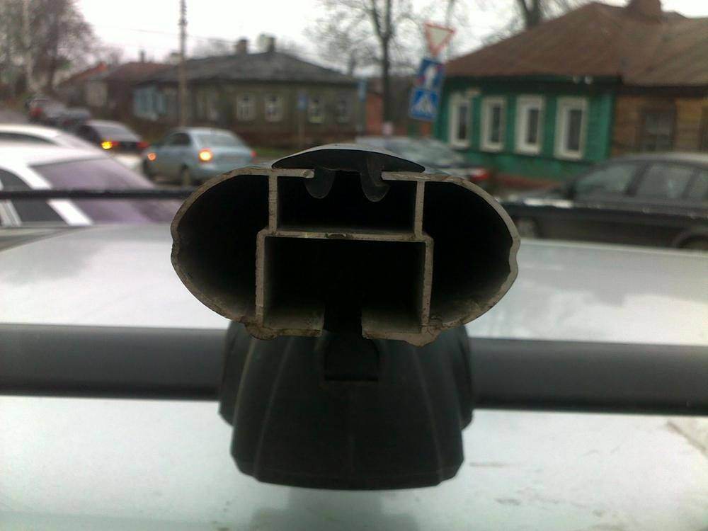

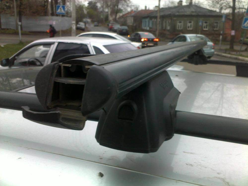

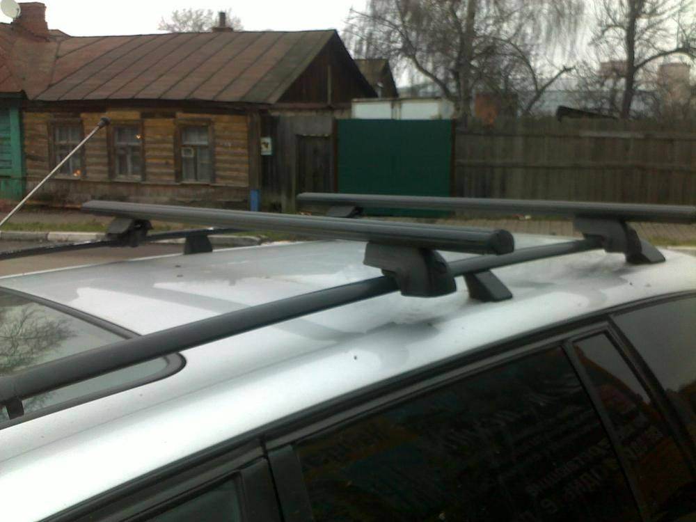

Вот такие перкладины
Добавлено спустя 42 секунды:
Еще пара фоток

а за счёт чего они держатся?снять поставить быстро?

Вот на крайнем фото как раз винт крепежный, его ослабляешь, с внутренней стороны металлические скобы отпускаются и перекладина снимается. Первый раз когда собирал все времени много ушло. После сборки крепеж от перекладины уже не отваливается, соответственно два винта по бокам отпустил - перекладина снялась. Вообщем то за 5 минут оба снять или поставить не проблема.

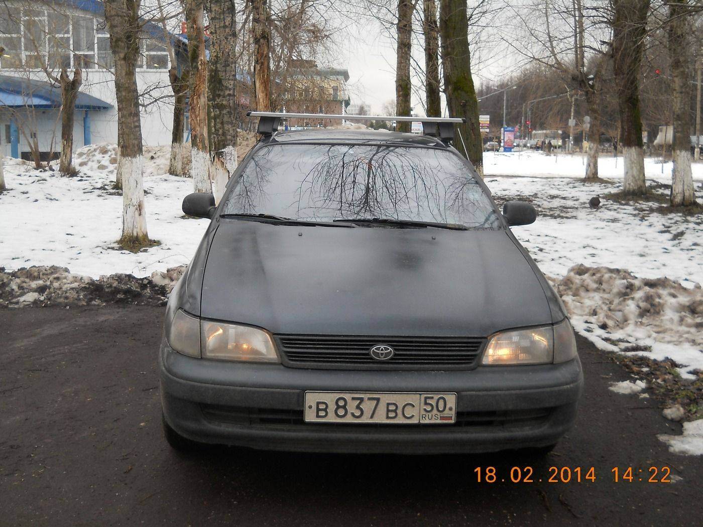

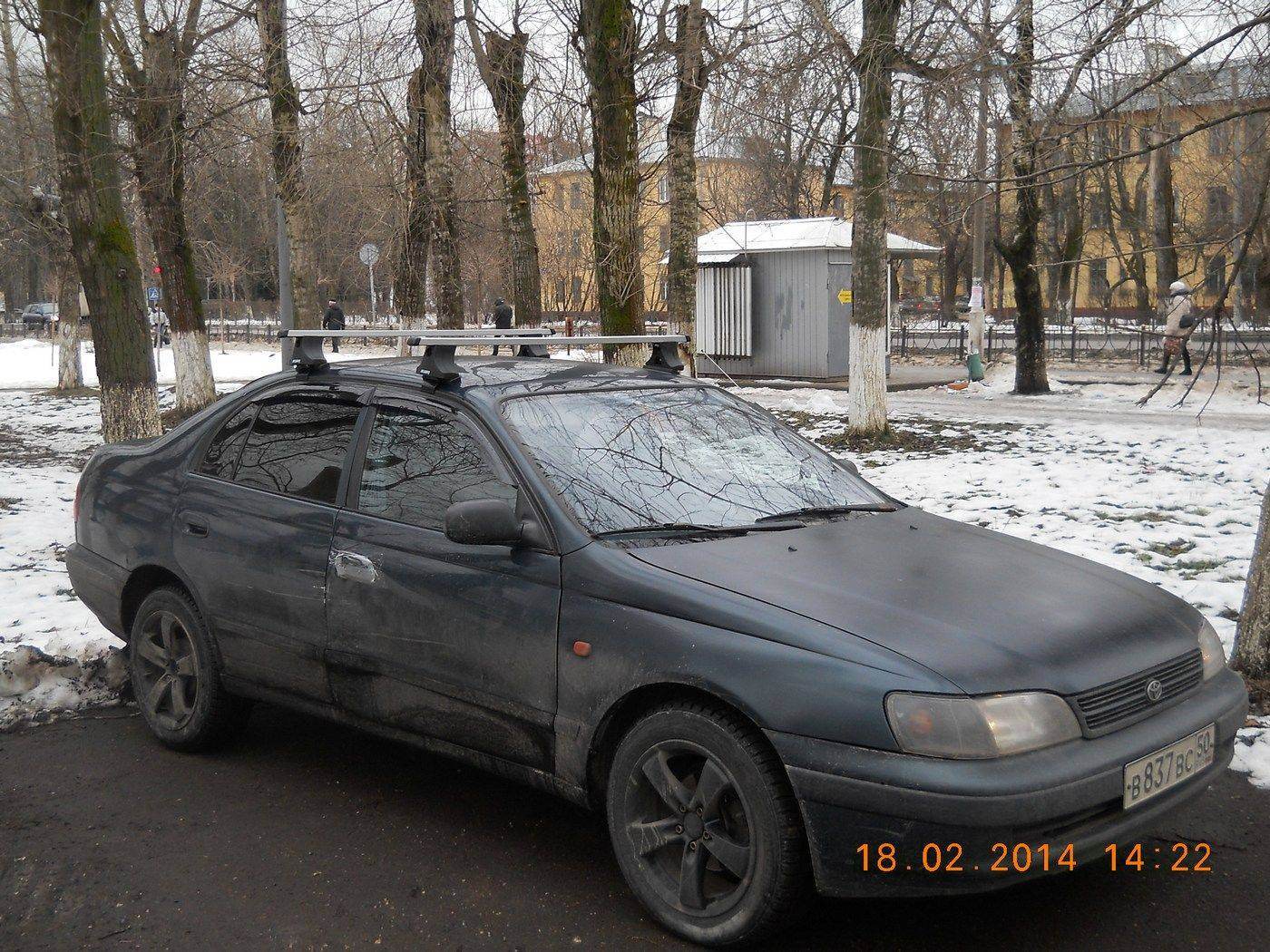

вчера получил через зкзист багажник сегодня уже опробывал перевозил стиралку 65 кг успешно АТЛАНТ маде наш

сколько обошлось по деньгам? Как крепится поближе сфотай, а?

Atlant 8273 Багажник в сборе 3 283,37
завтра попробую с фотать

я как из коробки достал так и поставил там походу уже всё настроено если заказываеш от имени карина
опоры выпремляеш и устанавлеваеш обязательно взять метр для точной установки
его ещё можно заказать и по частям из 3х частей но там надо настраивать и дешевле на 300 руб но зная зкзист
вдруг чтонить снимут гады рисковать не стал. устонавливал сам спокойно минут 30
поставил на долго. всвязи с этим болтики крепления под шестиграник замазал холодной сваркой
тоже проделал и с кожухом там замочек замазал в общем чтоб не похители гады окаянные :hi_hi_hi:
стоит конечно как влитой не шелохнёш.

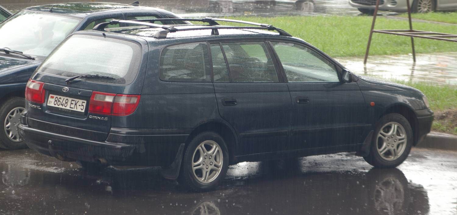

А я себе такие поперечины купил,правда обрезать пришлось,разная длинна передних и задних.
В Польше 100$

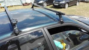

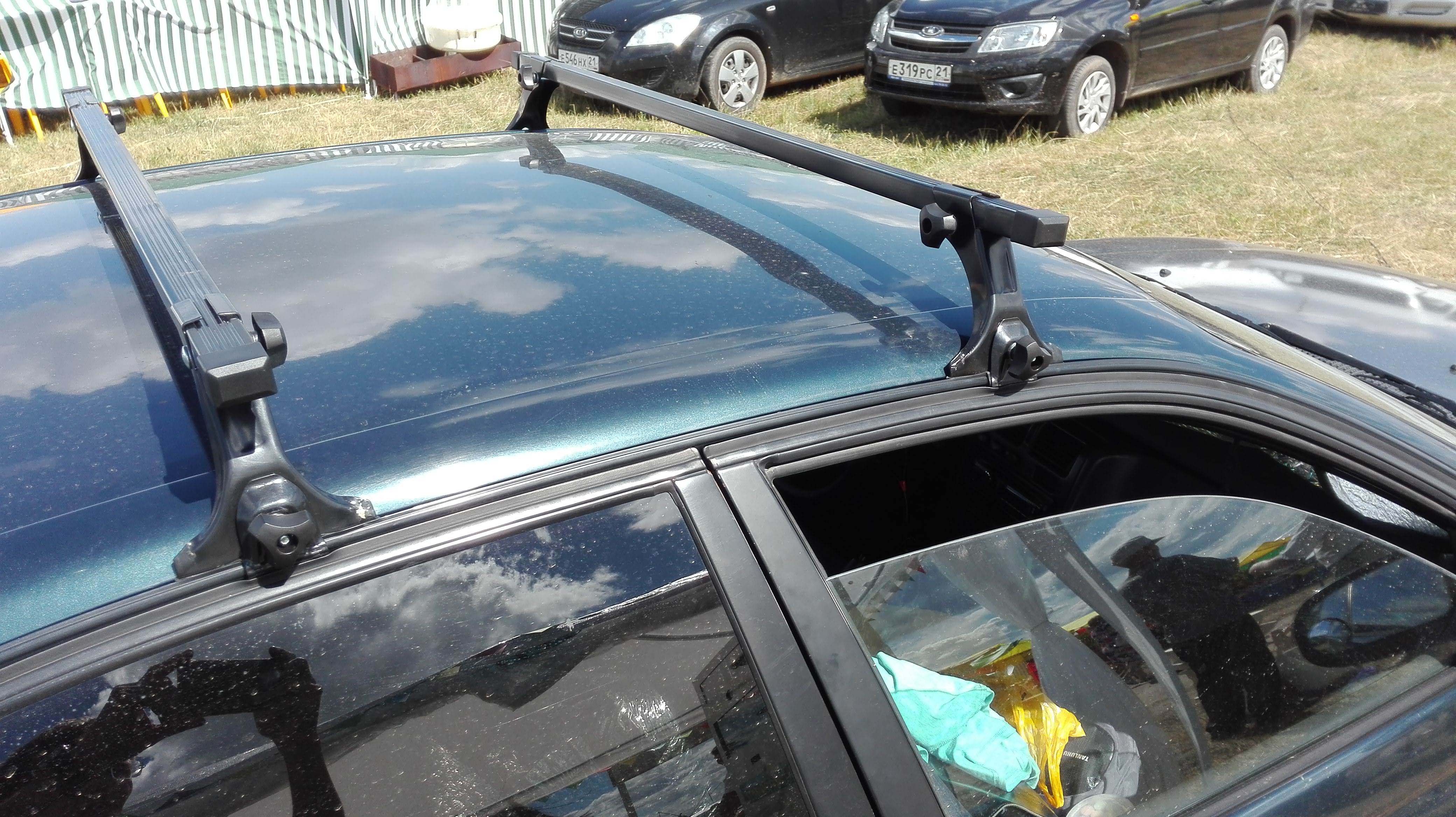

дешего, сердито и за 700р, правда немного тисками доработать пришлось.
От ВАЗ 2108, 2109...
После того как снял следов на крыше не осталось?
