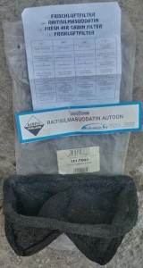

а как сетка, что под дворниками защищает от пыли? У нее же крупноватые отверстия. Или она не от пыли ,а от крупного мусора защищает? У меня и пыль летит и крупный мусор, несмотря на регулярно меняющийся фильтр салона.
существует ливчик ещё.
MG_20150910_193327_hdr.jpg [ 96.8 КБ | Просмотров: 13153 ]

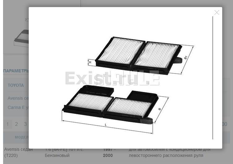

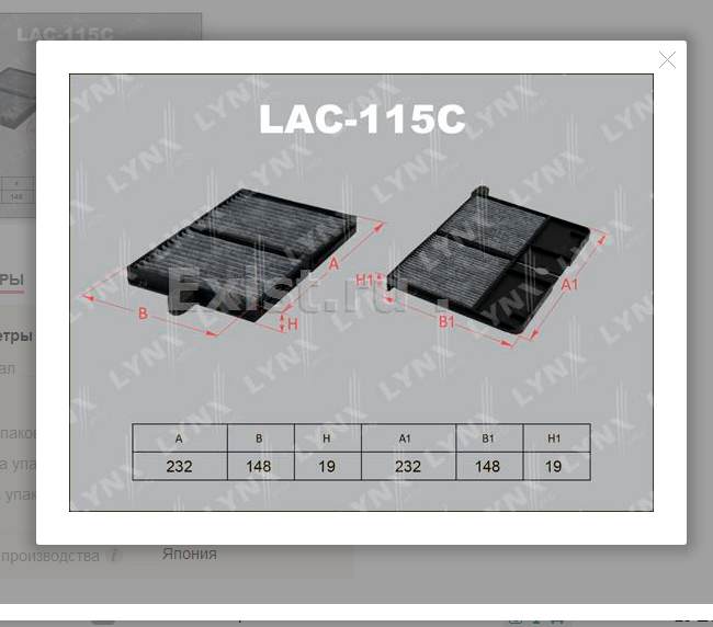

СообщениеДобавлено: Ср авг 16, 2017 3:22 pm
Прорезью в верхней части.Тебе без прорези нужен.
без кондея.PNG [ 214.02 КБ | Просмотров: 12667 ]
с кондеем.PNG [ 123.93 КБ | Просмотров: 12667 ]
