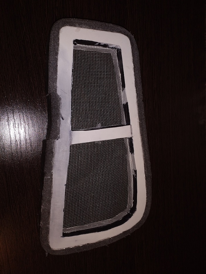

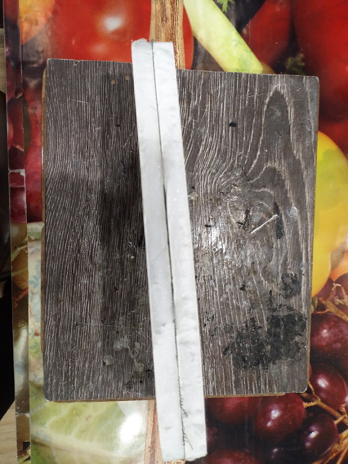

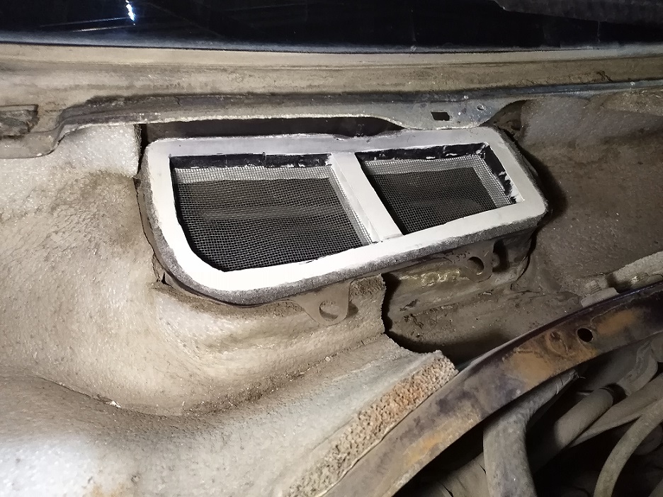

Материал, куски сендвич панели, кусок москитной сетки, кусок какой то шумоизоляции.Выгнул из проволоки шаблон по окну, вырезал две половинки, между ними сетка, склеивал по периметру супер клеем с содой, для скорости изготовления, шумку клеил так же.Встала в окно плотно!
IMG_20200607_225425.jpg [ 282 КБ | Просмотров: 6665 ]
IMG_20200607_233300.jpg [ 240.52 КБ | Просмотров: 6665 ]
IMG_20200611_172501.jpg [ 269.63 КБ | Просмотров: 6665 ]
Под шумоизоляцией панели воздухопритока металл не ржавеет?
СообщениеДобавлено: Пт июн 12, 2020 8:50 pm
Сообщения: 270
Откуда: Серов
Да нет,с обоих сторон ее отгибал,не заметил ничего такого.
