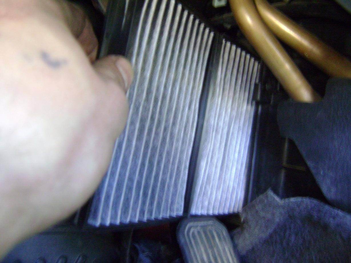

СообщениеДобавлено: Пт май 01, 2009 6:33 pm
Сообщения: 2618
Репутация: 101 [ ? ]
01
02
Добавлено спустя 1 минуту 39 секунд:

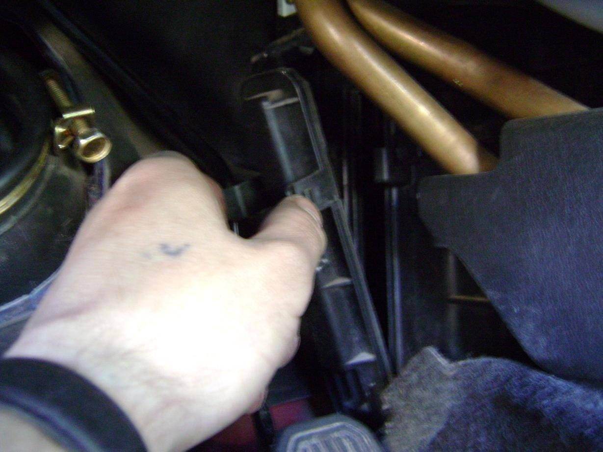

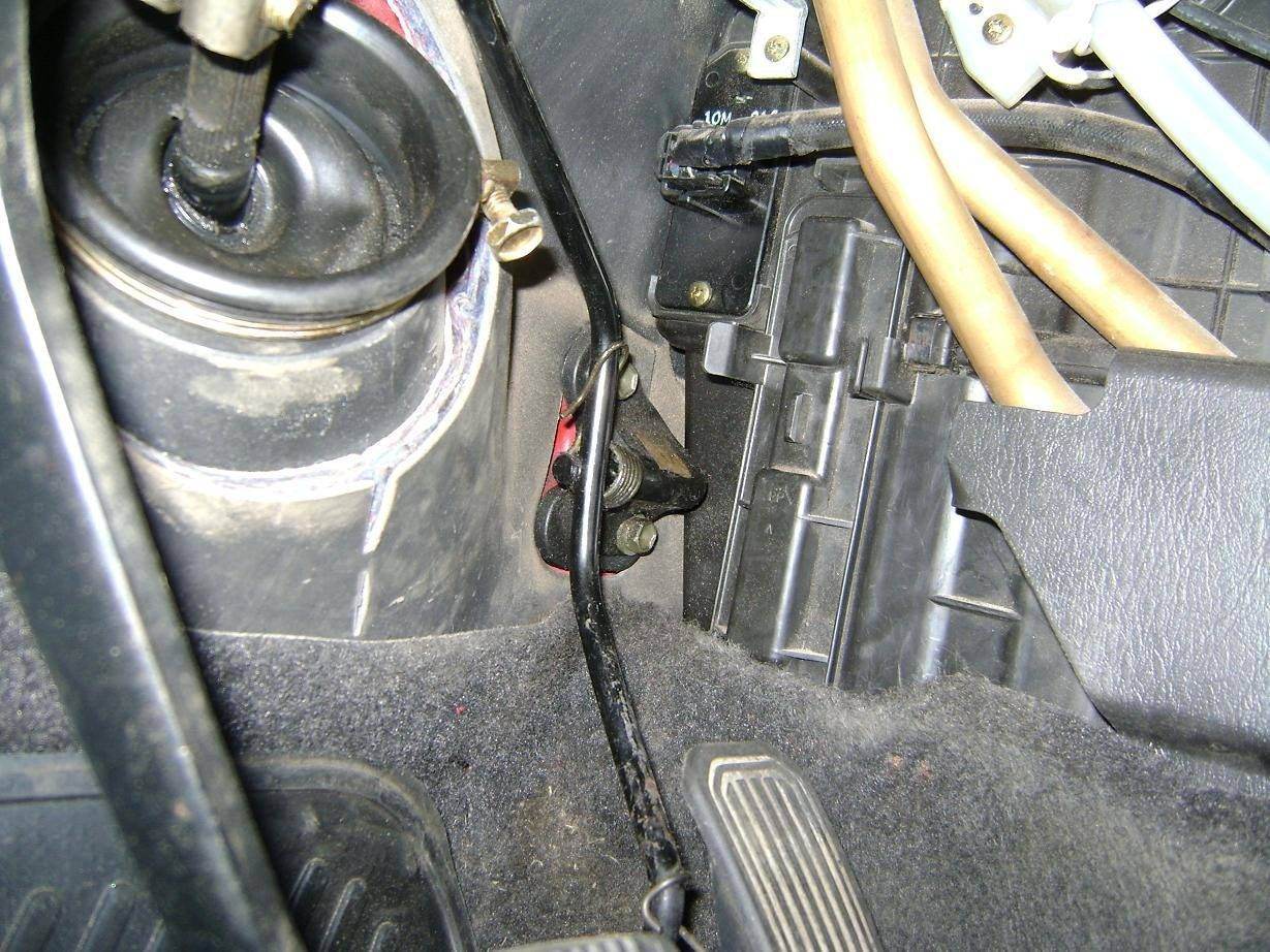

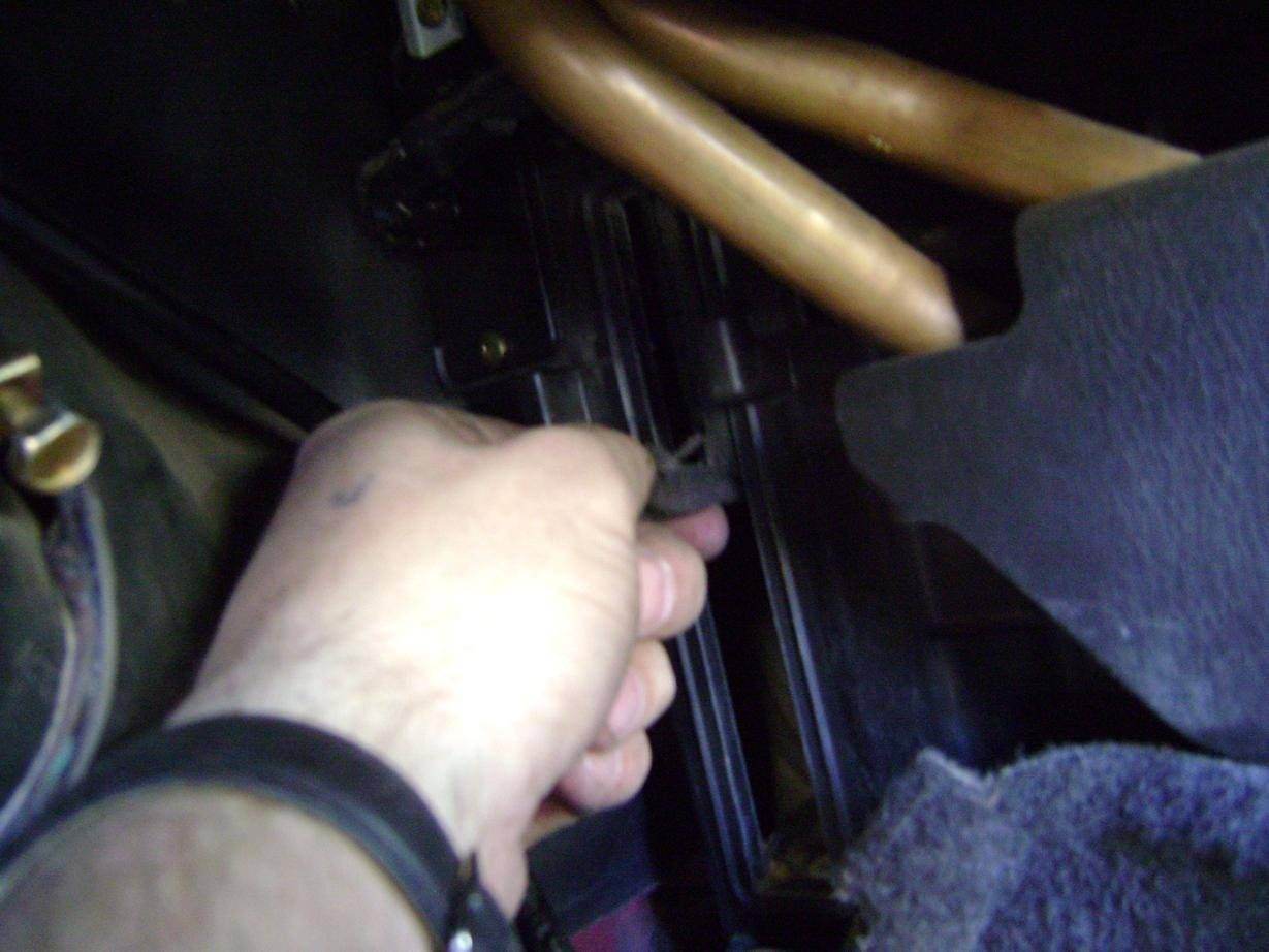

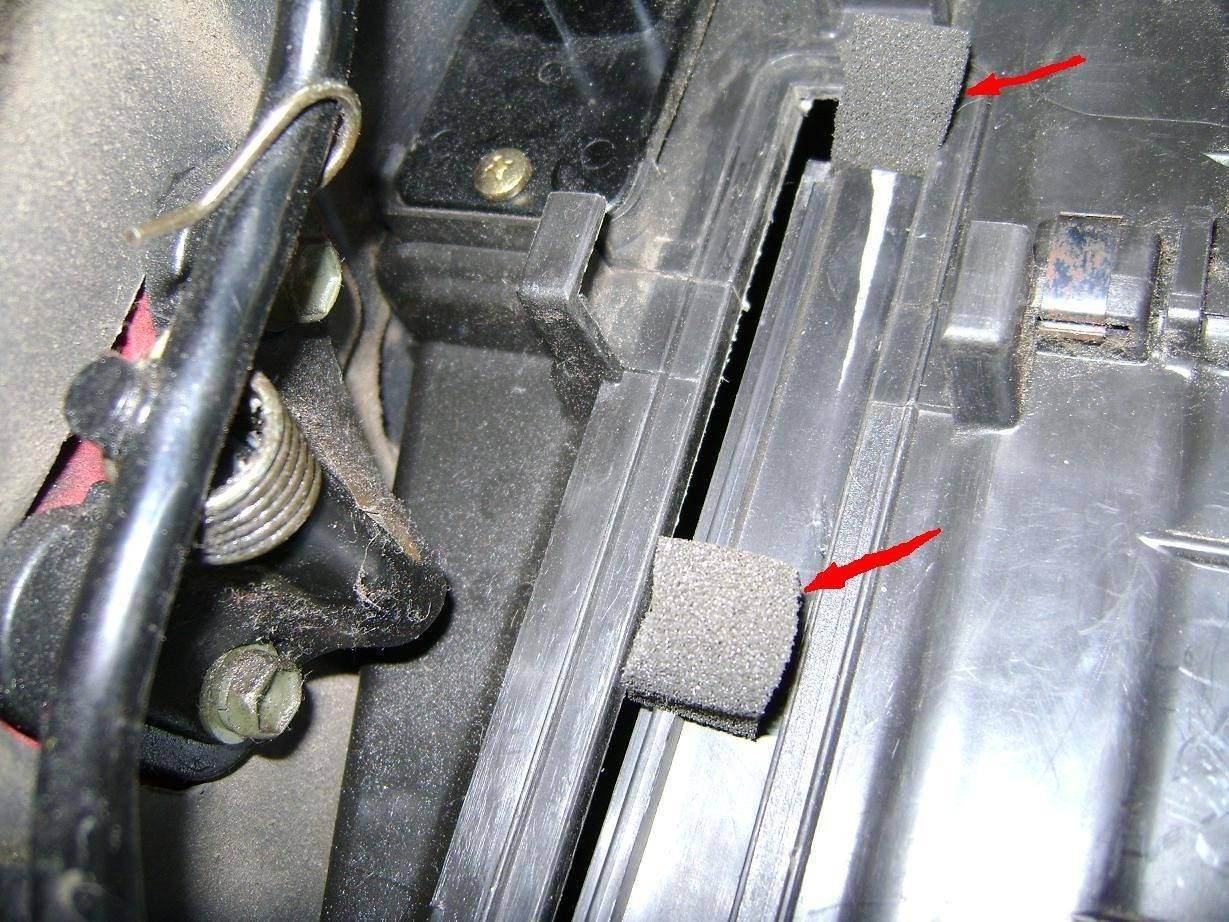

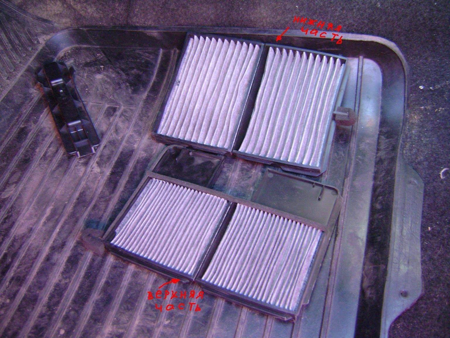

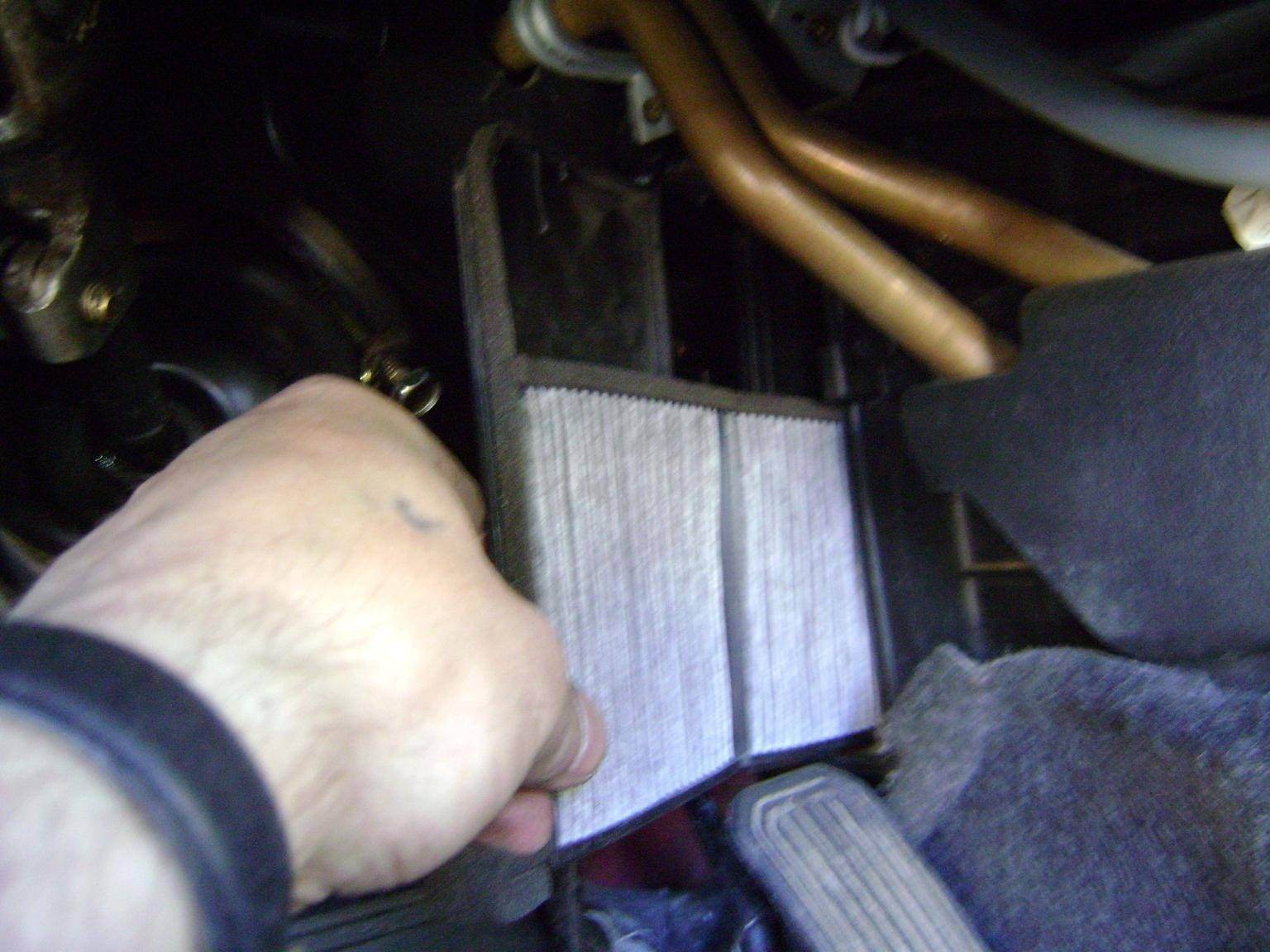

В районе педали газа находим лючёк.
Комментарий к файлу: Вот так выглядят обе части. Назад собираем всё в обратной последовательности. PS. Если кто-то считает,что у японцев всё продуманно,то после установки нового фильтра , мнение измениться на противоположное,и вообще вспомните всех японских богов
DSC01053.JPG [ 286.84 КБ | Просмотров: 16279 ]
Комментарий к файлу: берёмся за верхнее ушко,опускаем вниз и вытягиваем на себя.
DSC01054.JPG [ 202.62 КБ | Просмотров: 16099 ]
Комментарий к файлу: нижняя часть у нас в руках.
DSC01056.JPG [ 139.5 КБ | Просмотров: 16079 ]
Комментарий к файлу: тянем на себя за нижнее ушко
DSC01055.JPG [ 128.57 КБ | Просмотров: 16103 ]
Комментарий к файлу: Видим вот такую картину с двумя ушками.
DSC01058.JPG [ 241.23 КБ | Просмотров: 16137 ]
Комментарий к файлу: открываем лючёк
DSC01052.JPG [ 136.23 КБ | Просмотров: 16139 ]
DSC01061.JPG [ 235.24 КБ | Просмотров: 16168 ]
Последний раз редактировалось дядя Пт май 01, 2009 8:25 pm, всего редактировалось 2 раз(а).

При чем после изъятия фильтра берем и стираем его в мыльном растворе, после чего устанавливаем обратно ...
И не платим 1500 рублей за оригинал или 500 за дубликат ... и это правильно! ребята поверьте и проверте!!!

стирать не все фильтры можно, угольные стирать нежелательно ;-) а оригинал как раз угольные

ну незнаю,у меня весь процесс занял 5-10 минут,не спеша.....при моём росте 190см.,и никаких богов не вспомнил......по поводу стирки фильтров не знал,но когда я его вытащил :o ,....наверное он стоял с завода и не менялся. :? ,поставил Ниппартс,запотевание прошло(самое главное) .
СообщениеДобавлено: Пт май 01, 2009 10:11 pm
Сообщения: 2618
Тебе просто сказочно повезло :) ,отпишись как ты его в следующий раз поменяешь. :wink:

И что вы паритесь? Я первый раз менял за 10 мин, неудобно, но главное подготовиться, педаль прижать, одной рукой один ставим, поднимаем вверх и второй рукой засовываем вторую часть марлезонского балета. :) все, на место крышку ставим...
