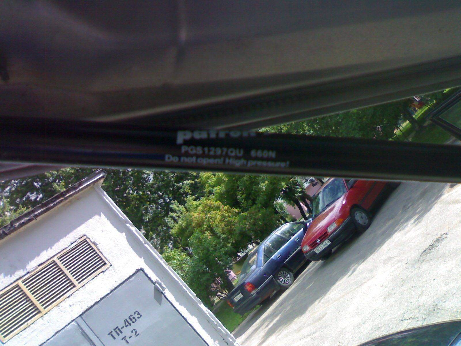

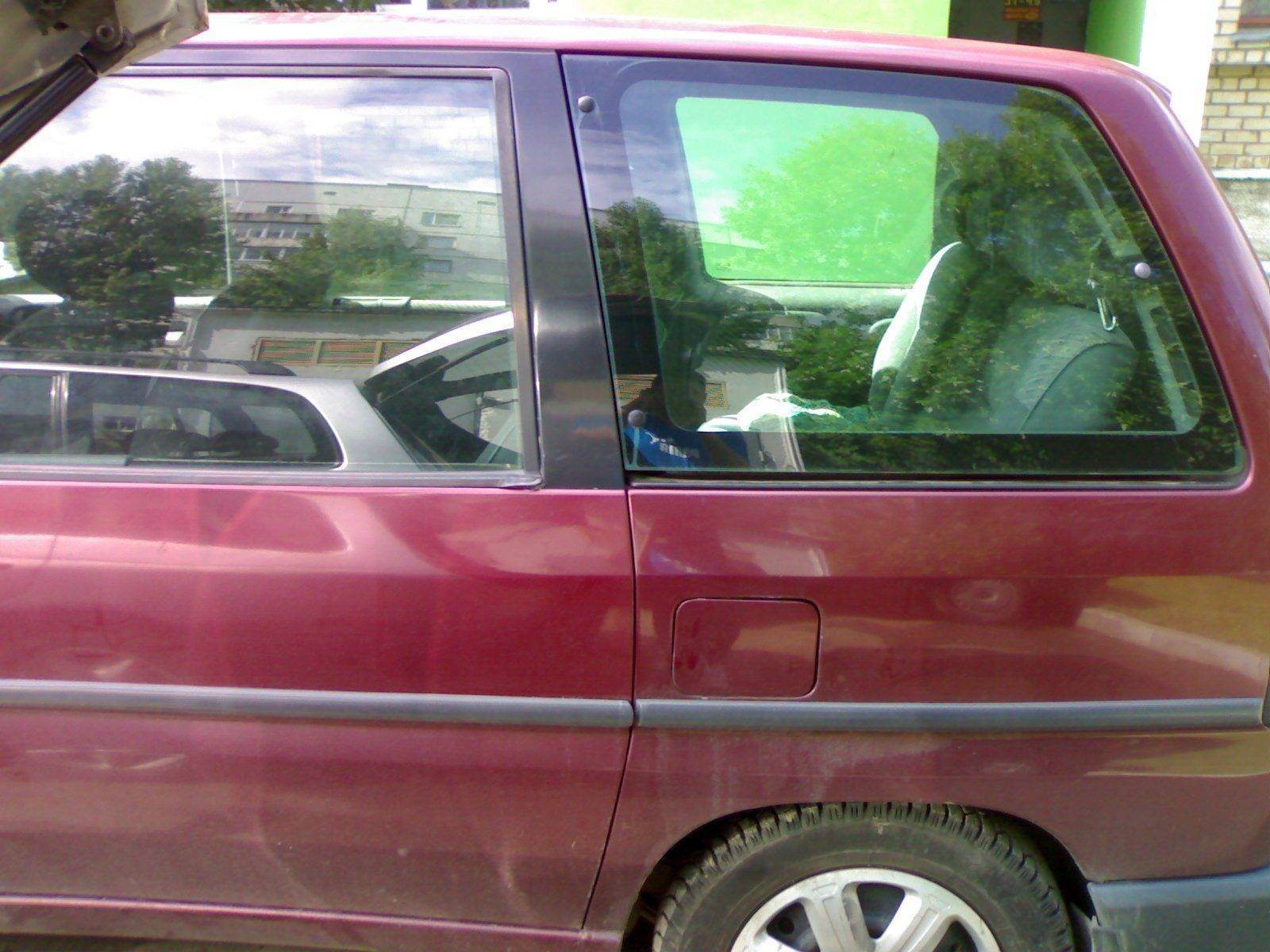

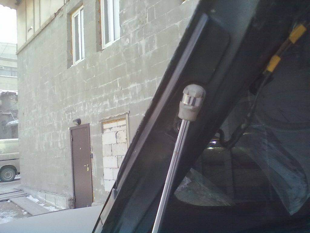

Crazy-Frog писал(а):
выложи фотографию на скока выше

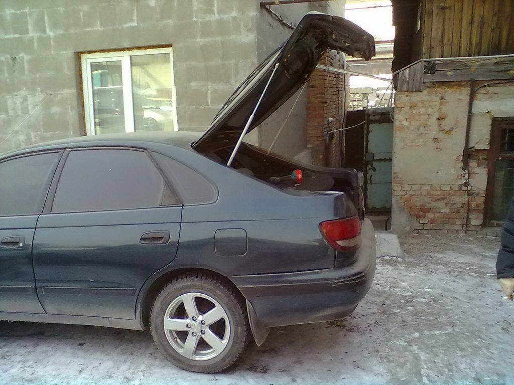

выкладываю
--Не знаю,чье производство,для Ниссана,общая длинна была538.
Написано "Патрон",660 Ньютонов и номер модели PGS 1297QU.
Покупал за 18 $ за пару.
Открывают сами(летом в жару придерживаю сверху,шоб не прыгали).
Не шипят(пока).Стоят 7 месяцев.
За отсутствием бортмеханика фото делал телефоном сам(качество).
В стекле соседа(отражение) стою под задней дверью.
Рост-174+кроссовки,резина 185\65\14 ,прохожу свободно
Комментарий к файлу: В стекле соседа(отражение) стою под задней дверью.
12072011250.jpg [ 295.57 КБ | Просмотров: 8352 ]
12072011249.jpg [ 313.68 КБ | Просмотров: 8352 ]
Комментарий к файлу: крепление родное
12072011253.jpg [ 299.75 КБ | Просмотров: 8352 ]

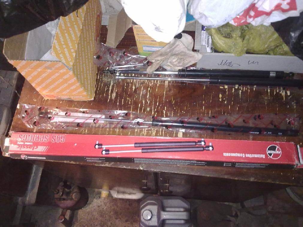

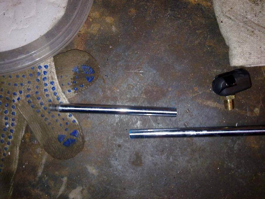

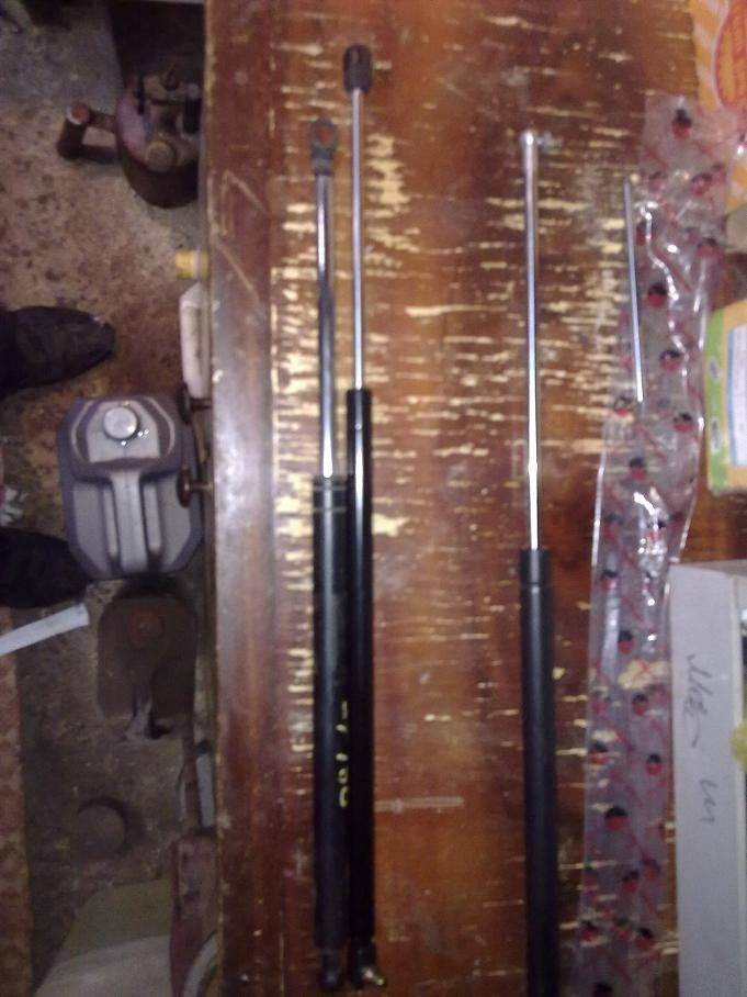

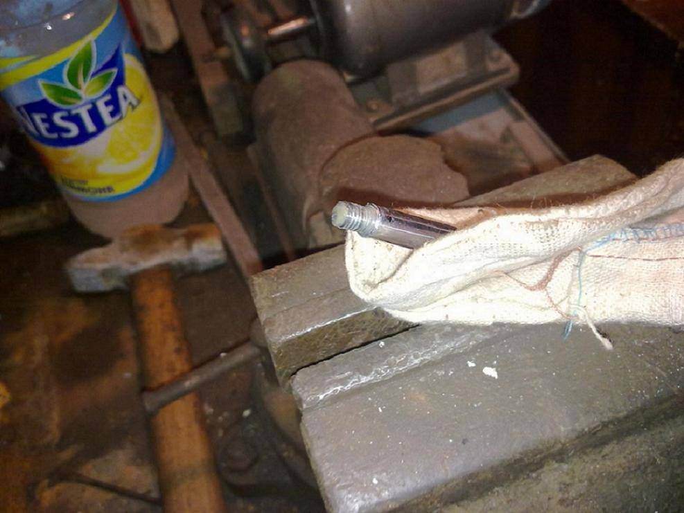

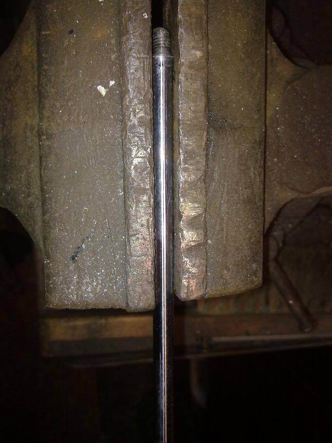

Добрый день. Выкладываю небольшой отчёт по замене амортизаторов крышки багажника на универсале на амортизаторы от баргузина. Сила подъёма у новых 700Н. стоимость в магазине 340 р. шт. Делов на пару часов на оба. Дверь совершенно без усилий поднимаю примерно до пояса, затем она поднимается сама. На улице -6С.
Комментарий к файлу: Так выглядит упаковка и сам амортизатор. Амортизатор от баргузина длиннее родного.
21122011626.jpg [ 109.01 КБ | Просмотров: 8085 ]

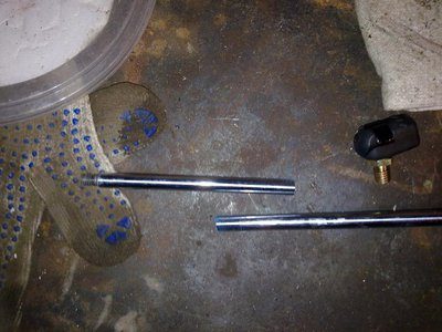

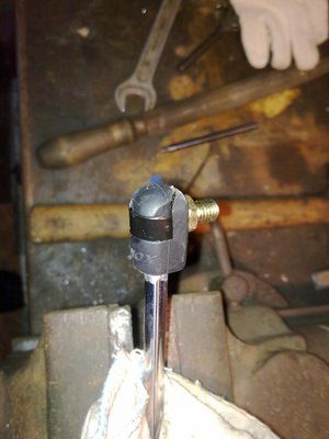

Комментарий к файлу: На конце штока стоит полусфера с шаром. Её необходимо аккуратно скрутить. Для этого подходит ключ на 17. Зажимать в тиски необходимо через тряпку или рукавицу или ещё что-нибудь ,чтобы не повредить шток.
21122011632.jpg [ 70.3 КБ | Просмотров: 8085 ]
Комментарий к файлу: Вот так должно получиться.
21122011635..JPG [ 83.52 КБ | Просмотров: 8085 ]
Комментарий к файлу: Далее зажимаем конец штока в тиски и отпиливаем ненужную часть штока. отпиливать необходимо не менее 100 мм, иначе в крайнем верхнем положении дверь будет задевать о кузов.
21122011636.jpg [ 80.28 КБ | Просмотров: 8085 ]
Комментарий к файлу: Получаем вот что.
21122011637.jpg [ 96.33 КБ | Просмотров: 8085 ]
Комментарий к файлу: Потом кончик необходимо сточить на наждаке или напильником до диаметра 6 с небольшим мм и нарезать на нём резьбу, чтоб прикрутить полусферу.
21122011641.jpg [ 60.23 КБ | Просмотров: 8085 ]
Комментарий к файлу: Видим, что новый амортизатор получился немного длиннее родного. Поэтому дверь будет открываться максимально высоко, при этом не задевая за кузов.
21122011642.jpg [ 76.04 КБ | Просмотров: 8085 ]
Комментарий к файлу: Крепление к кузову необходимо перевернуть.
21122011644.jpg [ 101.9 КБ | Просмотров: 8085 ]
Комментарий к файлу: Крепление к крышке нужно переделать, но пока я сделал так.

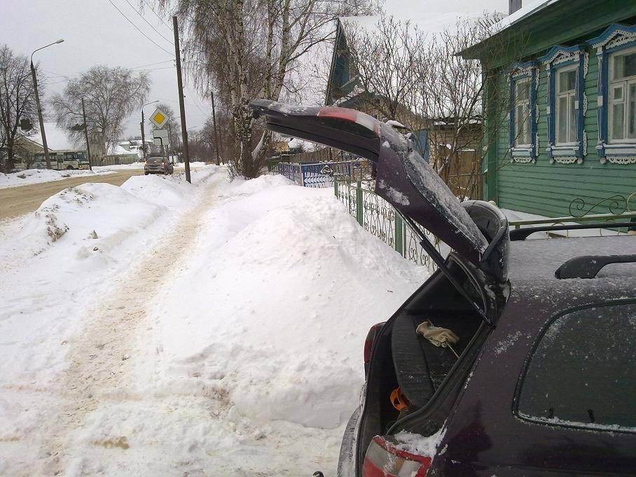

21122011646.jpg [ 86.42 КБ | Просмотров: 8085 ]
Комментарий к файлу: Это максимальный подъём крышки. При росте в 183 см. и одетом капюшоне я спокойно прохожу под ней.
21122011647.jpg [ 128.08 КБ | Просмотров: 8085 ]

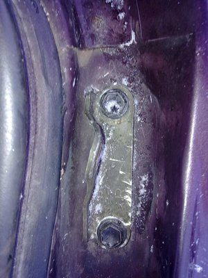

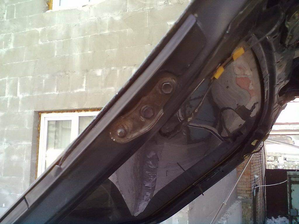

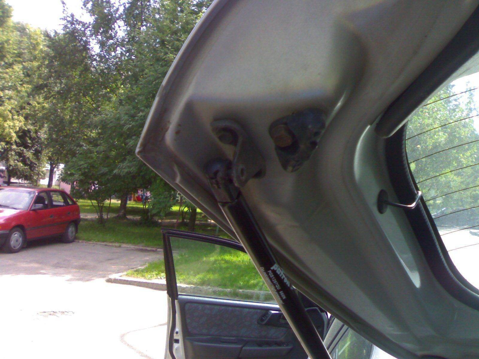

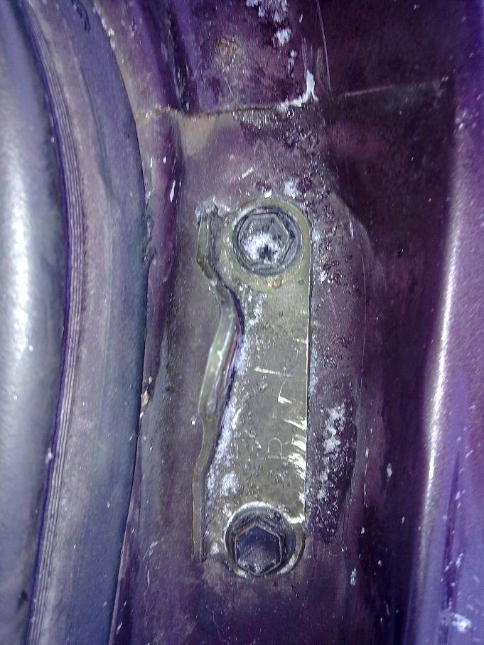

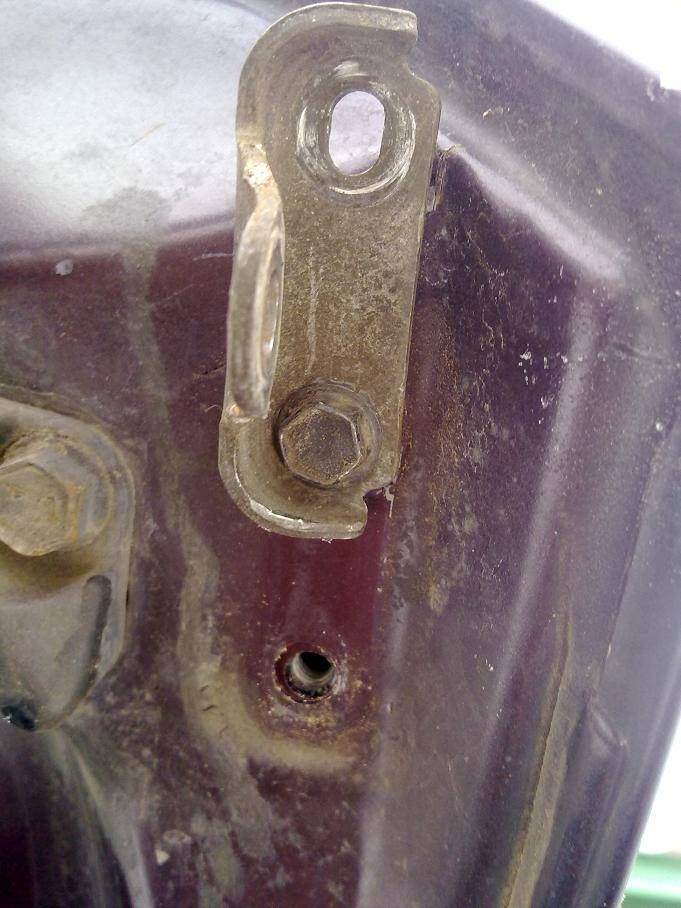

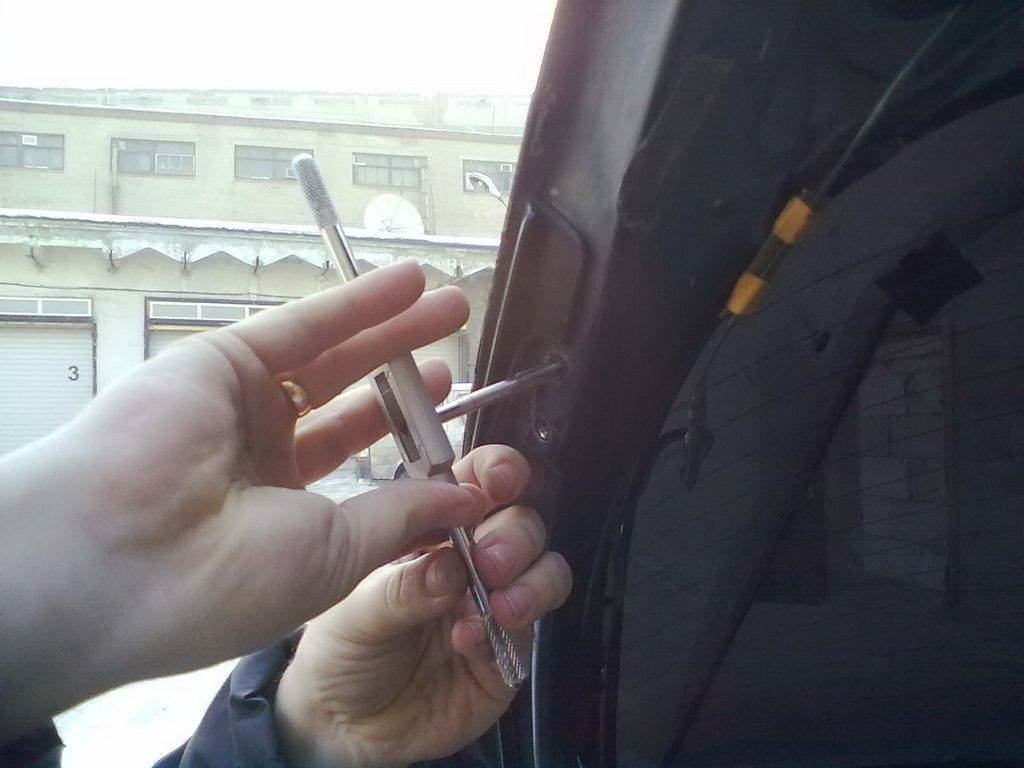

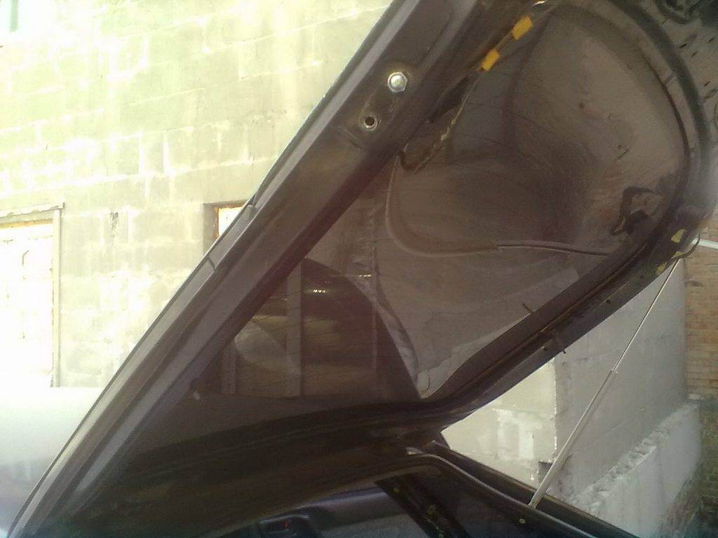

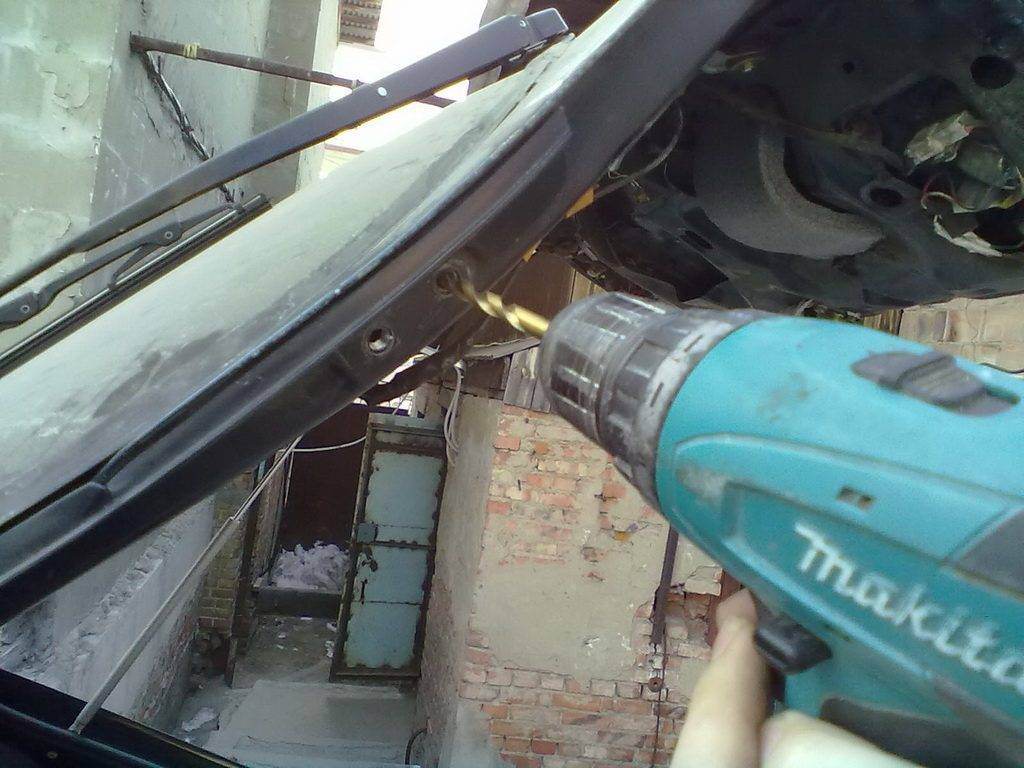

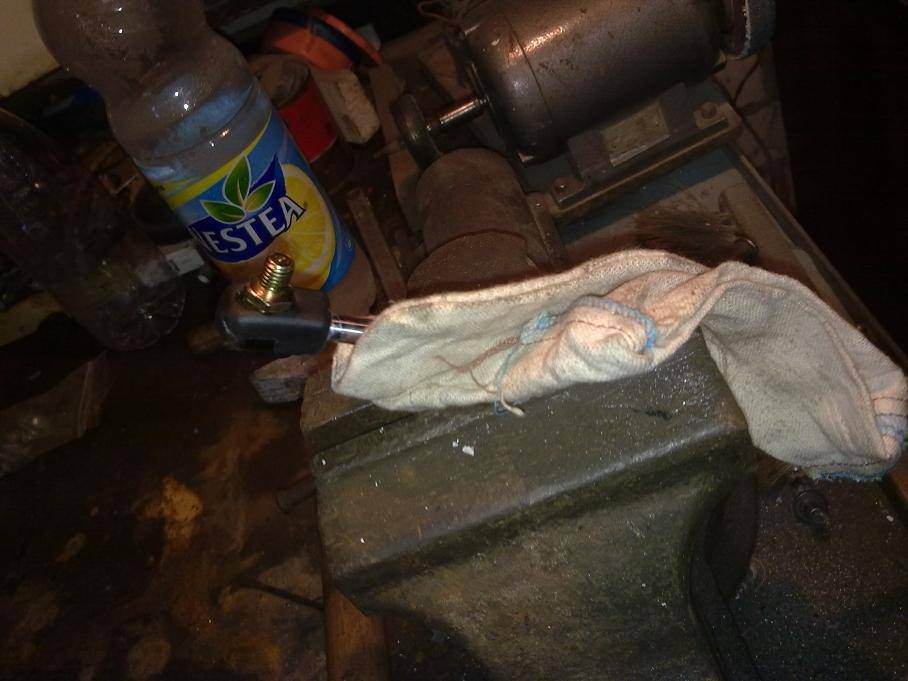

Вот еще один вариант установки амортизаторов от "Баргузина".
Сегодня, пока было тепло решил заняться. Так как амортизаторы длинее, а заморачиваться с пилением штока не хотелось (чтобы обеспечить возможность без проблем в дальнейшем менять их) , то придумал вот что:
Решение нашлось смещением места соединения самого амортизаторов с дверью как раз на те лишние 8-9см высоты подъема. Так как в комплекте с ними шли винты с шаровыми головками, то решил собственно их и использовать.
За то теперь можно хоть "в поле" заменить старый аморт от Баргузина на новый....от Баргузина :D :D :D
Комментарий к файлу: Сначала снял, а точнее спилил старые как здесь описывалось выше
001.jpg [ 204.61 КБ | Просмотров: 7454 ]
Комментарий к файлу: Одно из отверстий крепления кронштейна рассверлил под нарезку резьбы М8
002.jpg [ 247.41 КБ | Просмотров: 7454 ]
003.jpg [ 165.71 КБ | Просмотров: 7454 ]
Комментарий к файлу: Ввернул винт с шаровой головкой (на который защелкивается амортизатор), у него резьба М8, а у штатных, на которых держался родной кронштейн по-моему М6, вот для этого пришлось рассверливать и делать новую резьбу.
004.jpg [ 169.14 КБ | Просмотров: 7454 ]
005.jpg [ 179.34 КБ | Просмотров: 7454 ]
Комментарий к файлу: Есть нюанс в этой переделке. Амортизатор нужно ставить "вверх ногами" по-сравнению с родным, то есть к двери штоком, а не циллиндром, иначе циллиндр не дает плотно закрыть дверь, потому что смещена точка крепления.
006.jpg [ 254.26 КБ | Просмотров: 7454 ]
