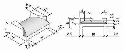

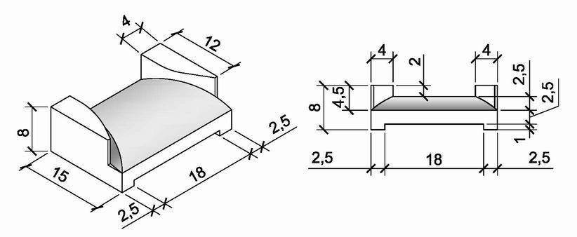

Берется пластина капроновая толщиной 8 мм,нарезается на прямоугольнички р-р 15×23×8 мм.Если размеры и углы заготовки соблюсти жестко,то остальная работа займет минут 15 на одну цацку.У меня на коленке с барашковыми убогими тисками ушло по 40 минут на один ограничитель.
-вместо пластины капроновой хорошо подойдет кусок армированной сантехнической полипропиленовой трубы(разогреть в кипятке и зажать в тисках-выровнять в плоское состояние,дать остыть в зажатом состоянии-обратно не отскакивает)
-я использовал рукоятку(капроновую)от старого ножа
----чертеж одной половинки фиксатора прилагаю(они все одинаковые)
на 4 двери нужно 8 штюк.
инструмент:ножовка по мет-лу,тиски,узкая стамеска для грубой,рашпиль для тонкой обработки
если чего упустил,спрашивайте

Чертеж1 Model (2).pdf [35.8 КБ]
Комментарий к файлу: фиксатор
Чертеж .jpg [ 28.19 КБ | Просмотров: 11148 ]
