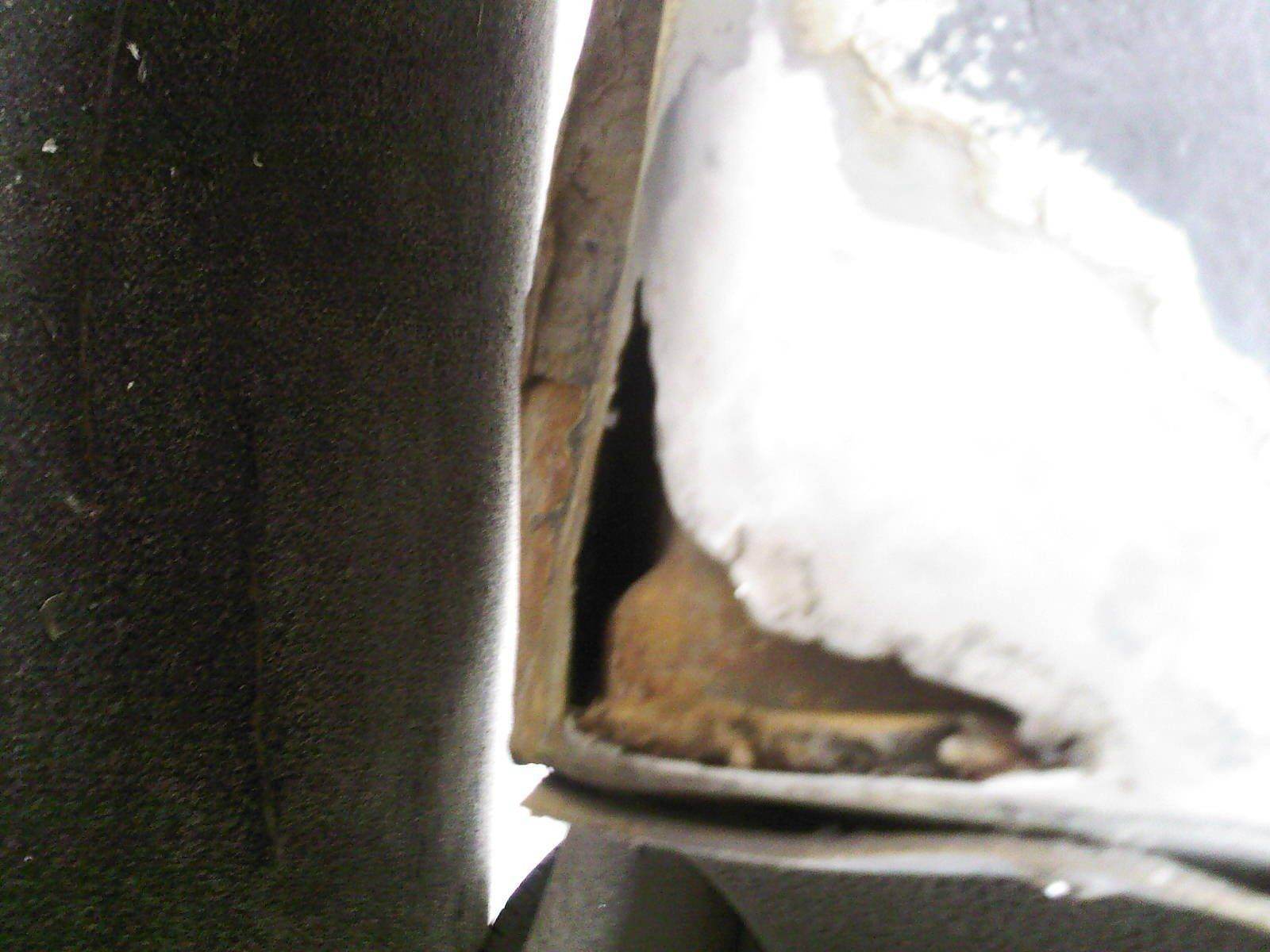

такую дыру заделал
это надо перевернуть)))порог вообщем под левой задней дверью)))
SP_A1425.jpg [ 179.87 КБ | Просмотров: 5385 ]
СообщениеДобавлено: Пн май 10, 2010 12:50 am
Зарегистрирован: Пт окт 02, 2009 10:04 pm
Сообщения: 66
Откуда: Великий Новгород
Машина: Carina-Ё
Нет,ну мои дыры конечно поскромнее были,но вырезали кусок по площади больше дыры на фото!так что думаю такой ремонт тут вполне уместен,если изнутри низ несовсем гнилой!
