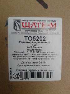

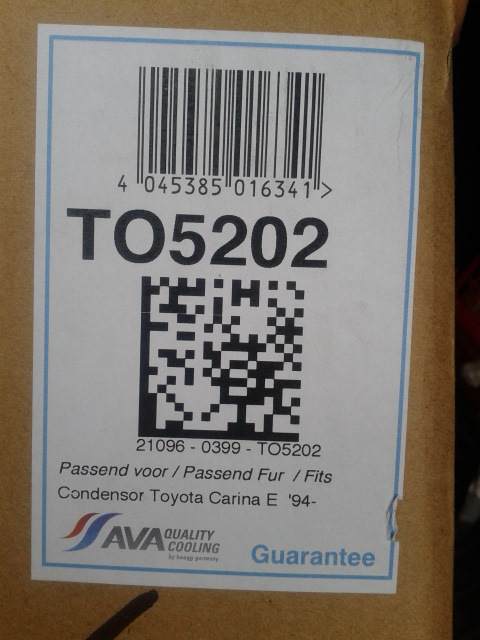

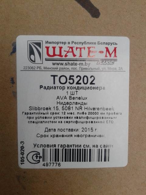

СообщениеДобавлено: Вт июн 27, 2017 1:15 pm
опять неприятность! потек радиатор кондиционера... не проработал и года! фирма AVA!
вот теперь и не знаю что брать... может HELLA 8FC 351 037-081? или искать б/у контракт в хорошем состоянии??? так где же его взять...

СообщениеДобавлено: Вт июн 27, 2017 5:46 pm
А чем тебя Хелла пугает?Можешь с Авиков первых посмотреть.Вроде должны подходить.
СообщениеДобавлено: Вт июн 27, 2017 9:57 pm
Сергей С@ныч
ничем не пугают. просто спрашиваю. а то какая то традиция - заправка с заменой радиатора...
СообщениеДобавлено: Ср июн 28, 2017 10:56 am
Я на Авик в 2013 году Валео поставил,после этого даже не дозаправлял ни разу.
СообщениеДобавлено: Ср июн 28, 2017 3:00 pm
а может у кого есть на форуме?
СообщениеДобавлено: Ср июн 28, 2017 3:11 pm
совершенно разные
СообщениеДобавлено: Ср июн 28, 2017 3:35 pm
Valeo 817 802 я такой ставил,на Карину тоже бьётся. :(
СообщениеДобавлено: Ср июн 28, 2017 3:40 pm
Сразу вспоминается поговорка про забор.
"На заборе тоже написано...."
СообщениеДобавлено: Ср июн 28, 2017 3:45 pm
Сообщения: 1609
Двигатель: 4A-FE, Bosh
в моем экзисте
Valeo 817 802 Радиатор кондиционера - 1 шт.- 4 дн.-7 437 рублей
Toyota 88450-05010 Конденсатор компл. w/receiver-4 шт.-7 дн. - 7 925 рублей
Смысл брать ВАлео?
Ниссенс и Термал дешевле тысячи на 3.
СообщениеДобавлено: Ср июн 28, 2017 4:04 pm
Fritz писал(а):
в моем экзисте
Valeo 817 802
Да не подойдет этот радиатор на карину е.
СообщениеДобавлено: Ср июн 28, 2017 4:27 pm
Попробуй тут поинтересоваться:
viewtopic.php?f=33&t=24456&p=806479#p805979
