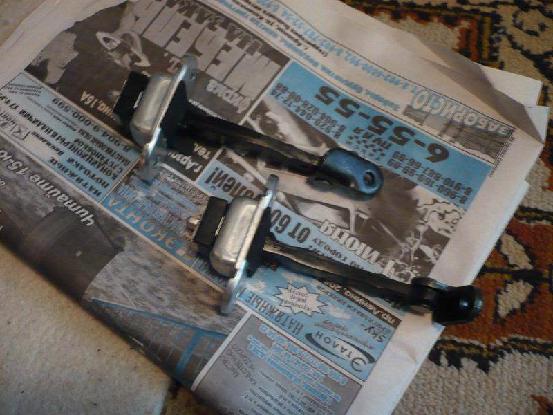

Выражаю благодарность Andriy за имплантирование внутренностей от 9ки.
Делал все дремелем - примерно 20 минут на штуку.
Подпилил пласматульки и железные втулки. Резинку обрезал с одной стороны.
Далее воткнул все, стянул гайками и обжал.
Теперь если не поешь - не откроешь.

Прикупил матизовские ограничители,буду ставить. :) Из всего вышесказанного понял что от матизовских только мама нужна. :(
Именно так :) У меня в передних стоят, разница со старыми изношенными минимальная.
А вот в задних переставлены потроха от жиговских ограничителей, так с ними точно

450 за пару? :( Не попить пива в выходные. :?
А задние от Матиза тоже подойдут? :(
 Заголовок сообщения: Re: Про ограничители дверей
СообщениеДобавлено: Пн июл 16, 2012 8:43 am
Эти же матизовские и на задние двери встанут
СообщениеДобавлено: Пн июл 16, 2012 8:45 am
То есть можно ещё пару передних заказывать? :(

Мне что в тазовских понравилось - металлические штыри. которые теперь фиг сточатся.
Смазал их HTL-500.
Видел в живую как работают матизовские мамы на Карине. Уёвенько они там работают, держат дверь еле-еле. Это, правда, лучше, чем никак. :)

А может папу оставить,сточить немного по толщине? :(
Там длина штока разная. Когда свой снимешь, сравнишь, может придумаешь что-нибудь :)
А на задних еще шток изогнутый

Матизовские тоже изогнутые. :(
СообщениеДобавлено: Пн июл 16, 2012 9:34 am
Стачивать ничего не надо, устанавливай так. Только попробуй сделать хвостовик матизовского
ограничителя под наше крепление. Должно получиться.

Вот и я о том же. :( Ты про этот хвостик?

про этот хвостик?
Про него. :)
СообщениеДобавлено: Пн июл 16, 2012 11:20 am
ОК,попробую,там чуть крепление разжать нужно на кузове. :( Потом разработается. :)

соглашусь, разница минимальная, хотелось бы что бы двери держались лучше, папу бы потолще...
