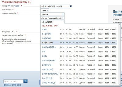

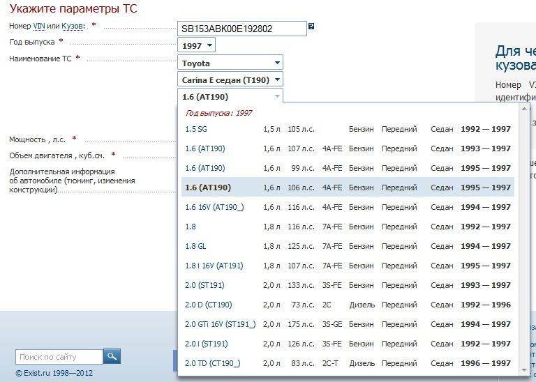

СообщениеДобавлено: Вт авг 21, 2012 7:48 pm
Сообщения: 335
Интересно!и какой мне двигатель выбрать из четырёх?
В ПТС указано 106 л.с. (хотя кто их разберёт что там могли понаписать 11 лет назад)
я предполагаю что 116
или как их (4a-fe) вообще различить по внешнему виду (знаю только то, чо есть 3 вида трамблёров на них)
